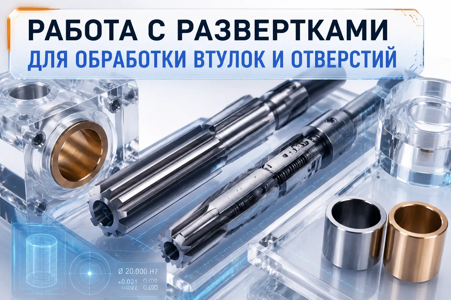

Виды разверток по металлу: регулируемые и фиксированные модели
На рынке существует много разновидностей инструмента, но для автомобильных задач чаще всего применяют два основных типа: регулируемые и фиксированные развертки.
Фиксированные развертки: точность без компромиссов
Фиксированная развертка имеет строго заданный диаметр. Например, инструмент рассчитан на 10 мм, 12 мм или 20 мм — изменить его размер нельзя.
Главные особенности:
  • высокая точность обработки;
  • стабильный размер отверстия;
  • хорошая повторяемость результата;
  • удобство при серийных работах.
Такие развертки используют там, где важны четкие допуски. Например, при изготовлении нескольких одинаковых втулок или ремонте узлов, где производитель указывает конкретную посадку.
Преимущества:
  • проще контролировать результат;
  • меньше риск ошибочной регулировки;
  • подходит для профессиональной работы.
Недостатки:
  • нужно иметь набор разных размеров;
  • стоимость полного комплекта может быть выше;
  • меньше универсальности.
Мастера часто выбирают фиксированные развертки именно для ответственных операций. Тут уж как фишка ляжет: лучше иметь один качественный инструмент нужного размера, чем десяток сомнительных вариантов.
Регулируемые развертки: универсальность в одном инструменте
Регулируемая развертка позволяет менять диаметр обработки в определенном диапазоне. Обычно это достигается за счет конструкции с подвижными ножами или регулируемыми элементами.
Например, одна развертка может работать примерно в диапазоне 10–12 мм.
Преимущества:
  • экономия на покупке инструмента;
  • возможность точной подстройки размера;
  • удобство при нестандартных ремонтах.
Недостатки:
  • сложнее настроить;
  • требуется опыт;
  • при неправильной регулировке можно получить конусность или овальность отверстия.
Регулируемая развертка особенно полезна в гаражном ремонте, когда мастер не выполняет десятки одинаковых операций ежедневно.
Вот вам практический момент, который часто упускают: универсальность не означает, что инструмент автоматически становится лучше. Регулируемая развертка дает свободу, но требует аккуратности.
