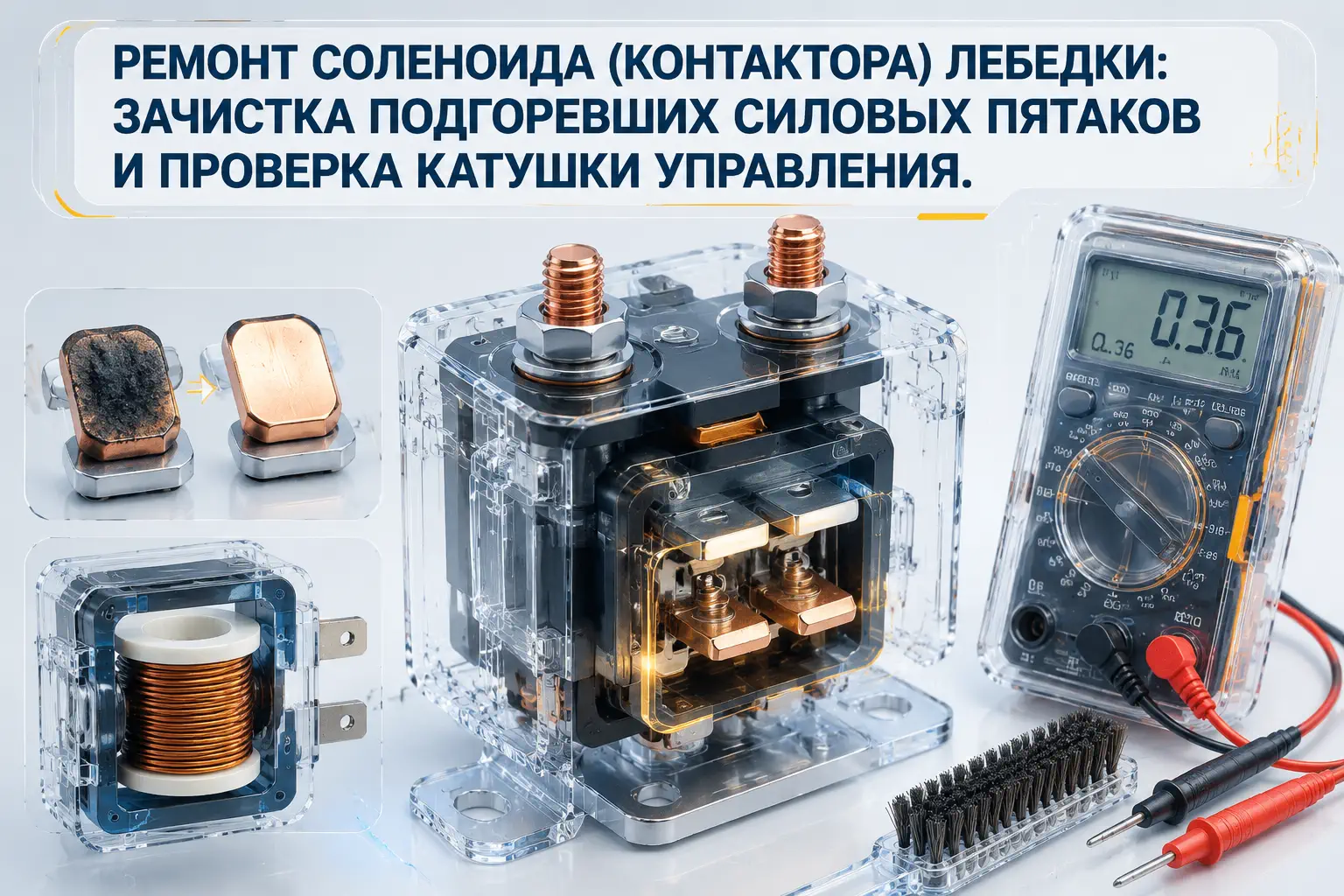

Зачистка подгоревших силовых пятаков контактора лебедки
Теперь переходим к главной части — восстановлению силовых контактов.
Силовые пятаки — это массивные контактные площадки внутри контактора, которые соединяют цепь аккумулятора и двигателя. При каждом включении между ними возникает небольшая электрическая дуга.
Со временем поверхность становится неровной:
  • появляется черный налет;
  • образуются раковины;
  • увеличивается сопротивление;
  • растет нагрев.
И начинается замкнутый круг: больше сопротивление → больше нагрев → сильнее разрушение.
Как правильно разобрать контактор
Перед началом работы:
  • Снимите минусовую клемму аккумулятора.
  • Отсоедините силовые провода.
  • Запомните расположение всех подключений.
  • Аккуратно разберите корпус.
Не торопитесь. Внутри могут быть пружины и мелкие детали.
Я сам однажды поспешил при разборке старого контактора на экспедиционной машине. Маленькая пружинка улетела куда-то в мастерскую — и полчаса пришлось искать ее среди инструмента. Мелочь, но настроение портит моментально.
Процесс очистки силовых пятаков
Правильная зачистка выглядит так:
  • Осмотрите поверхность контактов.
  • Удалите крупный нагар.
  • Используйте мелкую наждачную бумагу или абразивный брусок.
  • Добейтесь ровной металлической поверхности.
  • Удалите остатки пыли.
  • Проверьте состояние пружинного механизма.
Главное правило — не снимать слишком много металла.
Некоторые владельцы берут напильник и начинают агрессивно стачивать контакты. Это ошибка. Силовые пятаки имеют определенную толщину. Если убрать лишнее, контактное давление уменьшится.
А дальше снова перегрев.

Проверка катушки управления соленоида лебедки
Даже идеально очищенные контакты не помогут, если неисправна управляющая катушка.
Катушка управления — это электромагнитная часть контактора. Она получает небольшой ток и заставляет механизм замыкать силовые контакты.
Как проверить катушку мультиметром
Проверка выполняется просто.
  • Отключите контактор от проводки.
  • Переведите мультиметр в режим измерения сопротивления.
  • Подключите щупы к выводам катушки.
Исправное сопротивление зависит от модели, но чаще всего находится в диапазоне нескольких единиц или десятков Ом.
Если прибор показывает:
  • бесконечное сопротивление — обрыв катушки;
  • почти нулевое сопротивление — короткое замыкание.
В обоих случаях катушку придется менять.
Проверка работы катушки под нагрузкой
Иногда мультиметр показывает нормальное сопротивление, но катушка работает нестабильно.
Причина может быть в:
  • межвитковом замыкании;
  • слабом магнитном усилии;
  • перегреве.
В таком случае помогает проверка непосредственно при подаче питания.
Катушка должна уверенно втягивать сердечник. Щелчок должен быть четким.
Не «еле слышное клацание», а уверенное срабатывание.
