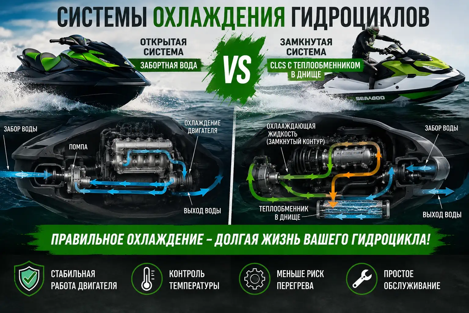

Но дальше начинаются различия. В открытой системе охлаждения гидроцикла забортная вода проходит непосредственно через охлаждающие каналы двигателя и затем выбрасывается наружу. В замкнутой системе CLCS внутри двигателя циркулирует отдельная охлаждающая жидкость, а забортная вода охлаждает её через теплообменник.
Проще говоря: открытая система использует озеро, реку или море как огромный одноразовый радиатор. Замкнутая система использует забортную воду как «вторичный холодильник» для собственного антифриза.
Открытая система охлаждения: забортная вода напрямую проходит через двигатель
Открытая схема встречается на большом количестве гидроциклов. Её сильная сторона — простота. Забортная вода поступает через водозабор, проходит по системе охлаждения, отводит тепло и покидает корпус.
И тут есть один важный нюанс. Система работает хорошо только до тех пор, пока вода действительно свободно проходит по своему маршруту.
Что происходит во время работы
  • Гидроцикл движется, а водозаборник получает поток забортной воды.
  • Вода поступает в контур охлаждения.
  • Проходит через каналы двигателя и другие элементы системы.
  • Забирает тепло от нагретых деталей.
  • Выходит наружу через предусмотренные отверстия или водяной контур выхлопной системы.
Никакой магии. Но именно простота этой схемы создаёт одновременно её преимущество и главный недостаток.

Замкнутая система CLCS: двигатель охлаждается своей жидкостью
В замкнутой системе охлаждения гидроцикла двигатель и забортная вода разделены. Внутри основного контура циркулирует охлаждающая жидкость. Она забирает тепло от двигателя и передаёт его через теплообменник.
В PWC с такой архитектурой теплообменник может быть интегрирован в днищевую часть корпуса — так называемый ride plate heat exchanger или теплообменник в днище.
Это очень интересное инженерное решение. Отдельный автомобильный радиатор с вентилятором гидроциклу не особенно нужен: зачем таскать радиатор, если под корпусом уже находится практически бесконечный источник холодной воды?
Принцип работы CLCS
  • Охлаждающая жидкость циркулирует по внутреннему контуру двигателя.
  • Она забирает тепло от цилиндров, головки блока и других нагревающихся компонентов.
  • Нагретая жидкость поступает к теплообменнику.
  • Забортная вода проходит по другой стороне теплообменника.
  • Тепло передаётся от внутренней охлаждающей жидкости к забортной воде.
  • Охлаждённая жидкость возвращается в двигатель.
Главное: жидкости не смешиваются. Они разделены стенками теплообменника.

Теплообменник в днище: почему его расположение имеет значение
На суше мы привыкли видеть радиатор спереди автомобиля. У гидроцикла такой подход не всегда удобен. Корпус компактный, двигатель занимает значительную часть пространства, а дополнительный радиатор требует воздушного потока.
Водяной теплообменник решает эту задачу элегантно. Днище постоянно контактирует с водой, поэтому его можно использовать для отвода тепла.
На практике это означает, что состояние нижней части корпуса становится частью системы охлаждения. И вот тут многие владельцы ошибаются: смотрят на двигатель, проверяют шланги, а про днище вспоминают только после удара о песчаную косу.
Механическое повреждение днищевого теплообменника, деформация или загрязнение его поверхности могут повлиять на эффективность отвода тепла.
Поэтому при диагностике PWC с CLCS я бы обязательно осматривал не только моторный отсек, но и нижнюю часть корпуса.

Главные выводы об охлаждении гидроциклов
Открытая система напрямую использует забортную воду для охлаждения двигателя. Она проста, эффективна и относительно недорога в обслуживании, однако сильнее зависит от качества воды, состояния каналов и регулярной промывки.
Замкнутая система CLCS отделяет внутренний контур двигателя от забортной воды. Охлаждающая жидкость циркулирует внутри, а тепло отводится через теплообменник, в том числе интегрированный в днище. Такая схема снижает непосредственное воздействие морской воды на внутренний контур и помогает поддерживать стабильный температурный режим.
Но ни одна технология не отменяет диагностику. Забитый водозаборник способен вывести из строя любую систему. Поэтому лучший тюнинг начинается не с установки новых деталей, а с исправной штатной системы охлаждения.
