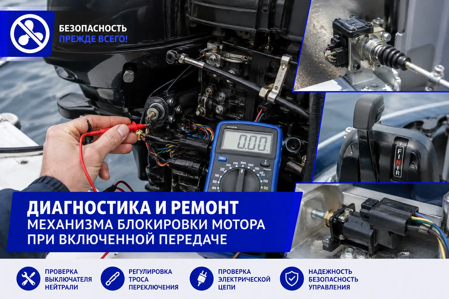

Шаг 3. Проверяем выключатель нейтрали
Для этой работы понадобится мультиметр. Перед проверкой обязательно выключите зажигание и соблюдайте схему конкретного мотора. Нельзя ориентироваться только на цвет провода: у разных производителей распиновка отличается.
Если выключатель имеет нормально разомкнутые или нормально замкнутые контакты, в нейтрали должно присутствовать соответствующее состояние цепи. Переводим селектор F–N–R и смотрим, меняется ли состояние стабильно.
Если показания скачут, контакт появляется только в определенной точке или вообще не меняется, выключатель требует дополнительной проверки либо замены.
Шаг 4. Проверяем проводку и разъемы
Окисленный разъем способен давать очень убедительную иллюзию «сломанного датчика». Снимите разъем, осмотрите контакты, проверьте отсутствие влаги и следов зеленоватого окисла. Особое внимание — участкам, где жгут проходит возле двигателя и механизма переключения.
Иногда причина банальна: провод натянут, переломан внутри изоляции или зажат после предыдущего ремонта.
Проверка механизма блокировки мультиметром
Мультиметр здесь полезнее догадок. Но измерять нужно не «все подряд», а конкретную цепь.
Переведите прибор в режим проверки сопротивления или прозвонки только на обесточенной цепи. Отсоедините разъем проверяемого элемента и выполните измерения согласно электрической схеме именно вашего ПЛМ.
Хороший выключатель должен иметь четкое переключение состояния. Плохой часто выдает одно из трех:
  • постоянный обрыв;
  • постоянное замыкание;
  • нестабильный контакт при перемещении рычага.
Последний вариант особенно коварен. В гараже выключатель может работать идеально, а на воде от вибрации контакт исчезает. Поэтому после проверки статического состояния полезно несколько раз плавно пройти селектором через N и наблюдать за показаниями.
Важно: не подавайте напряжение на неизвестные контакты «для проверки». В электронных системах так можно повредить блок управления. Лучше потратить десять минут на изучение схемы, чем потом покупать дорогой электронный модуль.
