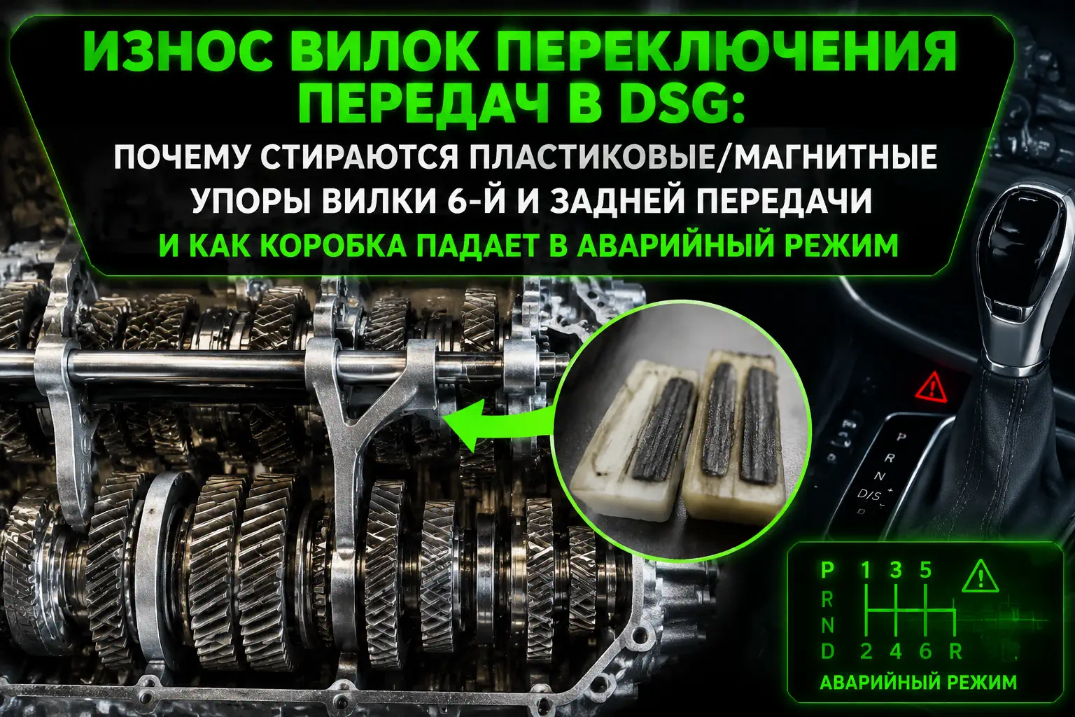

Износ вилок переключения передач в DSG: причины и последствия
Разбираемся, почему стираются пластиковые и магнитные упоры вилок 6-й и задней передачи в DSG, и как это приводит к аварийному режиму коробки.
Почему DSG 'капризничает': история про износ вилок переключения и аварийный режим
Представьте: вы едете по трассе, музыка играет, всё отлично. Вдруг коробка 'думает' секунду-две, потом резко дёргается, и на приборке загорается зловещий 'PRNDS' с восклицательным знаком. Знакомо? Если у вас DSG, особенно 'сухая' DQ200, то, скорее всего, да. И вот тут начинается самое интересное — диагностика показывает ошибки по вилкам переключения 6-й и задней передачи, а в худшем случае коробка просто 'падает' в аварийный режим.

Как устроены вилки переключения в DSG: почему именно 6-я и задняя передачи — слабое звено
Чтобы понять, почему изнашиваются именно вилки 6-й и задней передачи, нужно сначала разобраться, как вообще работает механизм переключения в DSG. В отличие от классического 'автомата' с планетарными передачами, DSG — это по сути две механические коробки в одном корпусе, каждая со своим сцеплением. Одна отвечает за чётные передачи (2, 4, 6), другая — за нечётные (1, 3, 5, 7) и заднюю.
Вилки переключения — это металлические рычаги, которые передвигают муфты синхронизаторов, включая нужную передачу. В DSG они приводятся в действие электрическими актуаторами (сервоприводами), а не тросами или гидравликой, как в обычных 'механиках'. Каждая вилка оснащена пластиковым упором (в некоторых моделях — магнитным), который взаимодействует с датчиком положения. Этот датчик сообщает блоку управления коробкой (TCU), что передача включена.
И вот тут начинаются проблемы. Вилки 6-й и задней передачи расположены в самых 'неудобных' местах коробки:
  • 6-я передача находится в верхней части коробки, где смазка распределяется хуже всего. Масло просто стекает вниз, оставляя верхние вилки практически без смазки.
  • Задняя передача включается реже всех, но когда это происходит, нагрузка на вилку колоссальная. Представьте: вы стоите на подъёме, пытаетесь тронуться назад — коробка вынуждена преодолевать силу инерции и гравитации одновременно. При этом задняя передача в DSG часто реализована через промежуточную шестерню, что создаёт дополнительные нагрузки на вилку.
Кроме того, пластиковые упоры вилок изначально сделаны из не самого прочного материала. В условиях постоянных вибраций, высоких температур и недостатка смазки они начинают стираться. А когда упор стирается, вилка 'гуляет', датчик положения перестаёт корректно считывать сигнал, и TCU впадает в панику — включает аварийный режим.
Личный опыт: Когда я разобрал свою DQ200, то увидел, что упор вилки 6-й передачи стёрся до такой степени, что металлическая часть вилки начала тереться о корпус коробки. Отсюда и металлическая стружка в масле — она попадала на магнитные датчики, вызывая ложные срабатывания. А задняя передача вообще 'умерла' — её упор рассыпался в пыль, и вилка просто болталась на штоке.

3. Аварийный режим: когда коробка 'падает' и отказывается ехать
Это крайняя стадия проблемы. Коробка перестаёт переключать передачи, оставаясь на одной (обычно на 2-й или 3-й), и на приборке загорается 'PRNDS' или 'Ошибка коробки передач'. В таком режиме можно доехать до сервиса, но ехать придётся очень медленно — коробка не даст разогнаться выше 30-40 км/ч.
Что происходит внутри: Когда упор вилки стирается полностью, вилка начинает 'гулять' на штоке. Датчик положения перестаёт корректно считывать сигнал, и TCU решает, что коробка неисправна. Чтобы предотвратить дальнейшие повреждения, он переводит коробку в аварийный режим.

Почему стираются упоры вилок: разбираемся в причинах
Теперь давайте разберёмся, почему именно упоры вилок 6-й и задней передачи изнашиваются быстрее всего. Причин несколько, и большинство из них связаны с конструктивными особенностями DSG.
1. Недостаток смазки в верхней части коробки
Как я уже упоминал, 6-я передача расположена в верхней части коробки, где масло распределяется хуже всего. В DSG используется 'сухое' сцепление (в DQ200) или 'мокрое' (в DQ250/500), но даже в 'мокрых' коробках верхние вилки часто остаются без должной смазки. В результате пластиковые упоры работают практически 'на сухую', что ускоряет их износ.
2. Высокие нагрузки на заднюю передачу
Задняя передача в DSG включается реже всех, но когда это происходит, нагрузка на вилку колоссальная. Особенно если вы часто паркуетесь на подъёмах или трогаетесь назад с грузом. В таких условиях пластиковый упор просто не выдерживает и начинает стираться.
3. Низкое качество пластика упоров
Пластиковые упоры вилок изготавливаются из полиамида или других подобных материалов, которые не рассчитаны на длительную работу в условиях высоких температур и вибраций. Со временем пластик становится хрупким, трескается и стирается.
Интересный факт: В более поздних версиях DSG (например, в DQ380/381) производитель заменил пластиковые упоры на металлические, что значительно увеличило их ресурс. Но для владельцев старых коробок это слабое утешение.
4. Износ магнитных датчиков положения
В некоторых моделях DSG вместо пластиковых упоров используются магнитные. Они более долговечны, но и у них есть свои проблемы. Со временем магниты могут размагничиваться, а металлическая стружка, попадая на датчики, вызывает ложные срабатывания. В результате TCU получает некорректные данные о положении вилки и переводит коробку в аварийный режим.
