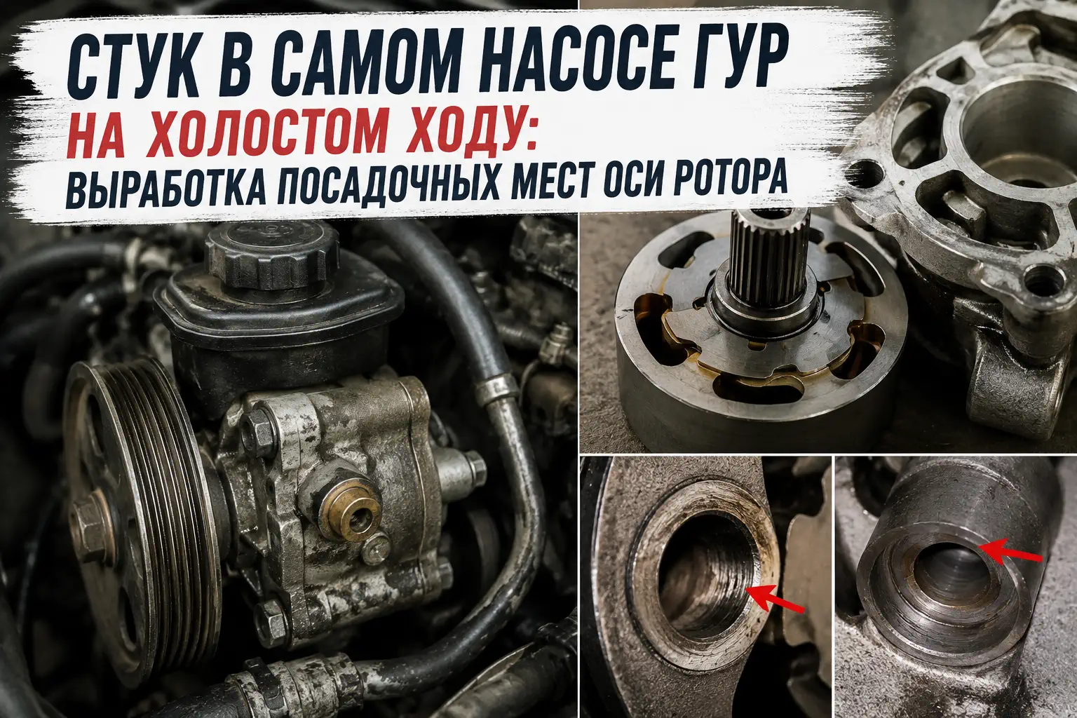

  • Выработка посадочных мест оси ротора — самая частая и коварная причина. Со временем ось ротора изнашивается, появляется люфт, и ротор начинает 'гулять' внутри корпуса. Это как если бы вы пытались крутить педали велосипеда с разболтанной кареткой — сначала будет небольшой стук, а потом всё развалится.

Выработка посадочных мест оси ротора — это постепенный износ поверхностей, на которых вращается ротор. Представьте, что вы долгое время крутите ручку двери, и в какой-то момент она начинает болтаться, потому что отверстие в двери стало слишком большим. Примерно то же самое происходит с осью ротора в насосе ГУР.
Почему возникает выработка?
  • Естественный износ — со временем любые металлические детали изнашиваются, особенно если они постоянно находятся под нагрузкой.
  • Недостаток смазки — если в системе мало жидкости или она загрязнена, детали насоса начинают работать 'на сухую', что ускоряет износ.
  • Перегрев насоса — высокая температура разрушает смазку и ускоряет износ металла.
  • Неправильная установка или регулировка — если насос установлен с перекосом или шкив затянут неправильно, это создаёт дополнительную нагрузку на ось ротора.
  • Использование некачественной жидкости — дешёвая или неподходящая жидкость не обеспечивает должной смазки и защиты деталей.

Итак, вы провели диагностику и выяснили, что проблема действительно в выработке посадочных мест оси ротора. Что делать дальше? Есть два варианта: ремонт или замена насоса.
Ремонт насоса ГУР
Ремонт насоса ГУР — это сложная и трудоёмкая процедура, которая требует определённых навыков и инструментов. Вот что обычно входит в ремонт:
  • Разборка насоса — нужно аккуратно разобрать насос, не повредив детали.
  • Замена изношенных деталей — чаще всего меняют ось ротора, подшипники и сальники.
  • Восстановление посадочных мест — если выработка не слишком сильная, можно расточить корпус и установить ремонтные втулки.
  • Сборка и проверка — после сборки насос нужно проверить на стенде или на автомобиле.

Реальные истории из практики: как стук в насосе ГУР стал началом большого ремонта
Чтобы вы лучше поняли, насколько серьёзной может быть проблема с выработкой оси ротора, расскажу несколько реальных историй из своей практики.
История первая: 'Неужели всё так просто?'
Ко мне на СТО приехал владелец старенькой 'Хонды Аккорд' с жалобой на стук в насосе ГУР на холостых оборотах. Машина прошла уже 250 000 км, и хозяин был уверен, что насос нужно менять. Но я решил сначала провести диагностику.
Оказалось, что стук действительно был связан с выработкой оси ротора, но проблема была не в самом насосе, а в ослабленном шкиве. После подтяжки болтов крепления шкива стук пропал, и насос заработал как новый. Владелец был приятно удивлён — он уже приготовился к дорогостоящей замене насоса.
Мораль этой истории: не спешите делать выводы. Иногда проблема решается проще, чем кажется.
История вторая: 'Игнорирование симптомов — путь к катастрофе'
Другой случай — владелец 'Фольксвагена Пассата' игнорировал стук в насосе ГУР полгода. В итоге руль стал тяжёлым, а насос начал 'выть' как раненый зверь. Когда он наконец-то приехал на диагностику, оказалось, что ось ротора полностью изношена, а в корпусе насоса образовалась глубокая выработка.
Ремонт в этом случае был невозможен — пришлось менять насос и промывать всю систему ГУР. Владелец потратил в несколько раз больше, чем если бы обратился за помощью сразу.
Мораль этой истории: не игнорируйте симптомы неисправностей. Чем раньше вы начнёте действовать, тем дешевле обойдётся ремонт.
История третья: 'Ремонт на грани фола'
Был у меня и такой случай: владелец 'БМВ' приехал с жалобой на стук в насосе ГУР. Диагностика показала, что проблема в выработке оси ротора. Но насос был редкой модели, и найти замену было практически невозможно.
Пришлось разбирать насос и восстанавливать посадочные места оси ротора. Мы расточили корпус и установили ремонтные втулки. Насос проработал ещё 50 000 км без проблем. Но это был рискованный шаг — если бы выработка была сильнее, ремонт бы не помог.
Мораль этой истории: иногда ремонт — это единственный выход, но он не всегда надёжен.
