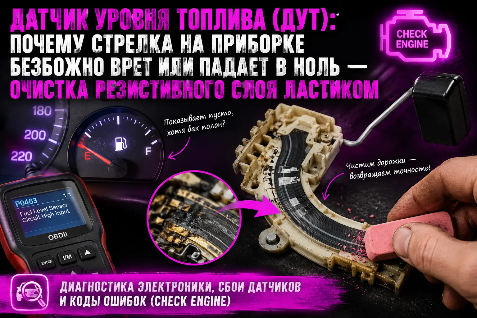

Чистка датчика уровня топлива: как вернуть стрелку к жизни
Если диагностика показала, что проблема в датчике, не спешите бежать в магазин за новым. Во многих случаях его можно восстановить своими руками. И вот тут на помощь приходит обычный канцелярский ластик.
Почему ластик?
Резистивный слой датчика — это тонкая дорожка из проводящего материала, нанесенная на пластиковую или керамическую основу. Со временем на ней образуются окислы, грязь и продукты износа, которые мешают нормальному контакту. Ластик — мягкий абразив, который бережно удаляет загрязнения, не повреждая сам слой.
Я сам не раз использовал этот метод и могу подтвердить его эффективность. Например, на своей 'десятке' после чистки датчика ластиком стрелка топлива перестала прыгать и стала показывать реальный уровень бензина.

Шаг 3: Почистите резистивный слой ластиком
  • Возьмите ластик и аккуратно протрите им резистивный слой (это тонкая дорожка, по которой скользит контакт).
  • Двигайте ластиком вдоль дорожки, удаляя загрязнения и окислы.
  • Не давите слишком сильно, чтобы не повредить слой.
  • После чистки протрите дорожку чистой тряпкой или салфеткой.
Шаг 4: Почистите контакты
  • Осмотрите контакты, которые скользят по резистивному слою.
  • Если они окислены или загрязнены, почистите их ластиком или мелкой наждачной бумагой.
  • Протрите контакты спиртом или очистителем контактов.
