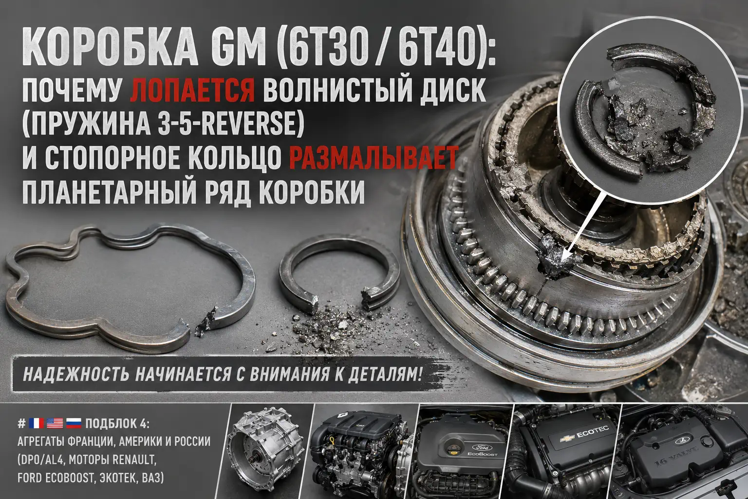

Речь идёт о разрушении волнистого диска (пружины 3-5-Reverse) и стопорного кольца, которое буквально размалывает планетарный ряд. Звучит как приговор? Не спешите паниковать. В этой статье я поделюсь своим опытом диагностики и ремонта этих коробок, расскажу, почему это происходит, как предотвратить поломку и что делать, если беда уже случилась. И, поверьте, после прочтения вы будете знать об этой проблеме больше, чем многие сервисмены.

Когда волнистый диск разрушается, его обломки попадают в гидроблок и начинают циркулировать по всей коробке вместе с маслом. Представьте себе металлическую стружку, которая как наждачная бумага проходит через все каналы, клапаны и подшипники. Но самое страшное — это когда обломки попадают в планетарный ряд.
Планетарный ряд — это сердце коробки, и если туда попадает металлическая крошка, она начинает разрушать зубья шестерён. А дальше — цепная реакция: стопорное кольцо, которое должно фиксировать шестерни, начинает 'размалывать' их, превращая в металлическую пыль. В итоге коробка просто перестаёт работать, и ремонт обходится в десятки тысяч рублей.

История 1: Chevrolet Cruze и разрушенный планетарный ряд
Ко мне приехал владелец Chevrolet Cruze 2013 года с жалобами на сильные толчки при переключении передач. Диагностика показала, что коробка пропускает 3-ю и 5-ю передачи, а на приборной панели горит 'Check Engine'.
При вскрытии коробки выяснилось, что волнистый диск полностью разрушен, а стопорное кольцо планетарного ряда превратилось в металлическую пыль. Планетарный ряд был сильно изношен, и его пришлось менять.
Ремонт занял 3 дня и обошёлся владельцу в 120 000 рублей. Но самое интересное, что до этого он ездил с такими симптомами уже полгода, надеясь, что 'само пройдёт'. В итоге коробка пришла в полную негодность, и ремонт вышел гораздо дороже, чем мог бы быть.
