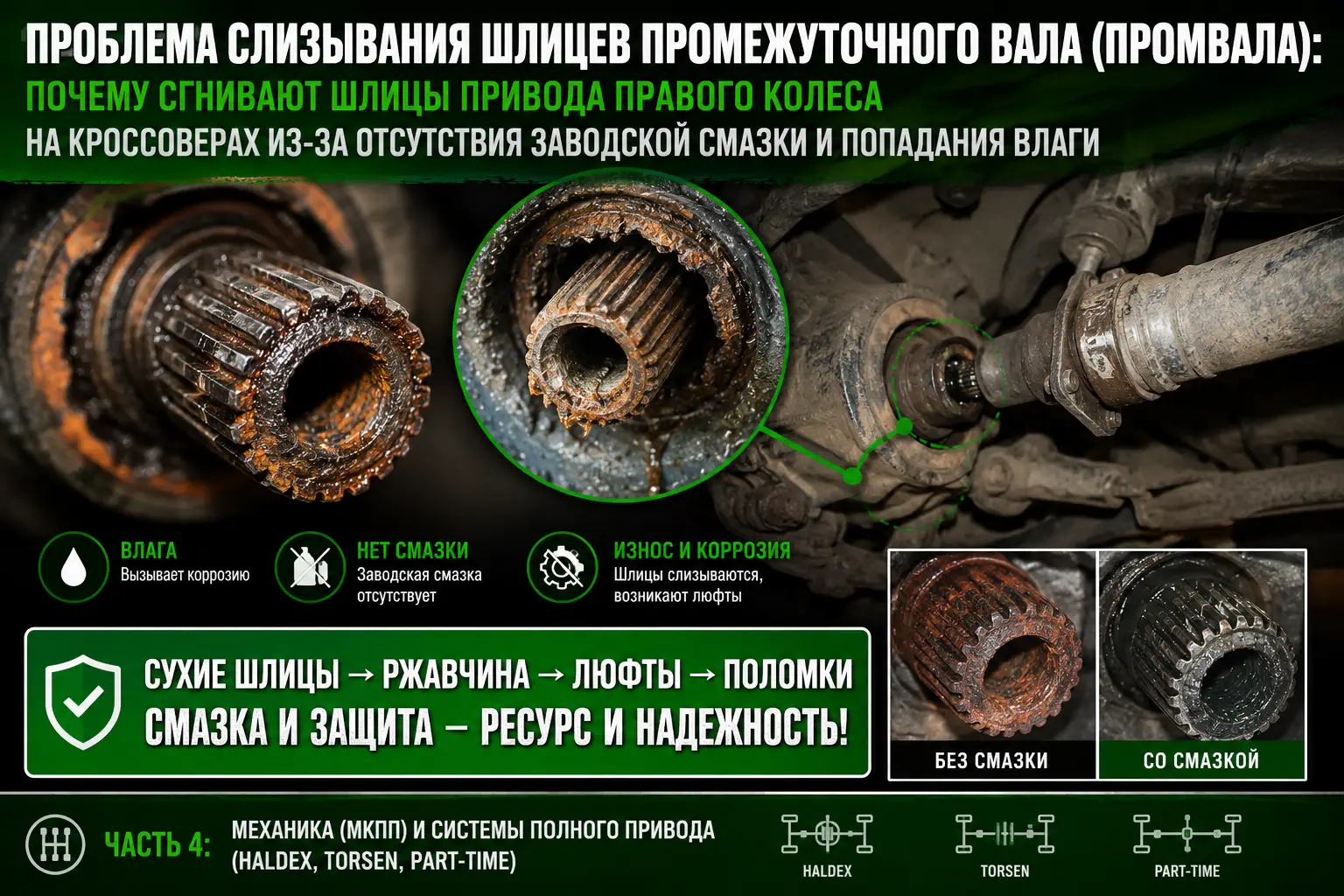

Почему шлицы промвала 'сгнивают': три главных врага
Проблема слизывания шлицев — это не просто износ. Это результат сочетания нескольких факторов, которые действуют как идеальный шторм. Давайте разберем их по порядку.
1. Отсутствие заводской смазки: экономия, которая выходит боком
Вот вам инсайд из моей практики: многие производители (особенно в бюджетном и среднем сегменте) экономят на смазке шлицевых соединений промвала. Почему? Потому что это 'невидимая' часть автомобиля, за которую никто не будет хвалить на презентации новой модели. Но последствия такой экономии катастрофические.
Как это происходит:
  • На заводе шлицы покрывают тонким слоем консистентной смазки (если вообще покрывают);
  • Со временем смазка вымывается водой и высыхает;
  • Металл начинает контактировать с металлом без защитной пленки;
  • Возникает трение, микроскопические задиры, которые становятся очагами коррозии.
Пример из жизни: Когда я разбирал промвал на своем Tiguan, то обнаружил, что шлицы были покрыты какой-то странной субстанцией — смесью ржавчины и остатков смазки. Причем смазка была только на внешней поверхности, а внутренние шлицы были абсолютно сухими. Вот вам и заводская 'забота'.
2. Попадание влаги: когда вода становится врагом №1
Влага — это главный катализатор коррозии шлицев. И попадает она туда несколькими путями:
  • Через сальники: Со временем резиновые уплотнения теряют эластичность и начинают пропускать воду;
  • Через вентиляционные отверстия: Многие промвалы имеют вентиляцию для выравнивания давления, но она же становится 'входной дверью' для влаги;
  • При мойке под давлением: Струя воды под высоким давлением может проникать в самые неожиданные места;
  • При езде по глубоким лужам: Вода поднимается выше уровня сальников и попадает внутрь соединения.
Реальный случай: Один мой клиент пригнал Nissan X-Trail с жалобами на скрежет при поворотах. При осмотре обнаружилось, что шлицы промвала были покрыты толстым слоем ржавчины. Как выяснилось, он регулярно мыл машину керхером, направляя струю прямо на привод. Вода проникала через микрощели, а потом не могла испариться — и вот результат.

Как защитить шлицы промвала от коррозии: профилактика — наше всё
Лучший способ избежать проблем со шлицами промвала — это профилактика. Вот несколько проверенных способов защитить привод от преждевременного износа.
1. Регулярная смазка шлицев: когда капля масла спасает от ремонта
Как часто смазывать:
  • Новые автомобили: каждые 30–40 тысяч км;
  • Автомобили с пробегом от 60 тысяч км: каждые 20–25 тысяч км;
  • Автомобили из 'группы риска': каждые 15 тысяч км.
Какую смазку использовать:
  • Для новых автомобилей: Оригинальная смазка от производителя (например, G 052 142 A2 для VAG);
  • Для автомобилей с пробегом: Смазки на основе молибдена (например, Liqui Moly MoS2 или Mobilgrease XHP 222);
  • Для экстремальных условий: Смазки с высоким содержанием меди (например, Permatex 22058).
Как правильно смазывать:
  • Поднимите автомобиль на подъемнике или загоните на яму;
  • Снимите защитный пыльник (если он есть);
  • Очистите шлицы от старой смазки и ржавчины (используйте очиститель тормозов или WD-40);
  • Нанесите тонкий слой смазки на все шлицы;
  • Установите пыльник на место и зафиксируйте его хомутами;
  • Проверьте герметичность соединения.
Мой лайфхак: После смазки я всегда наношу на пыльник слой силиконовой смазки — это дополнительно защищает резину от пересыхания и растрескивания.
