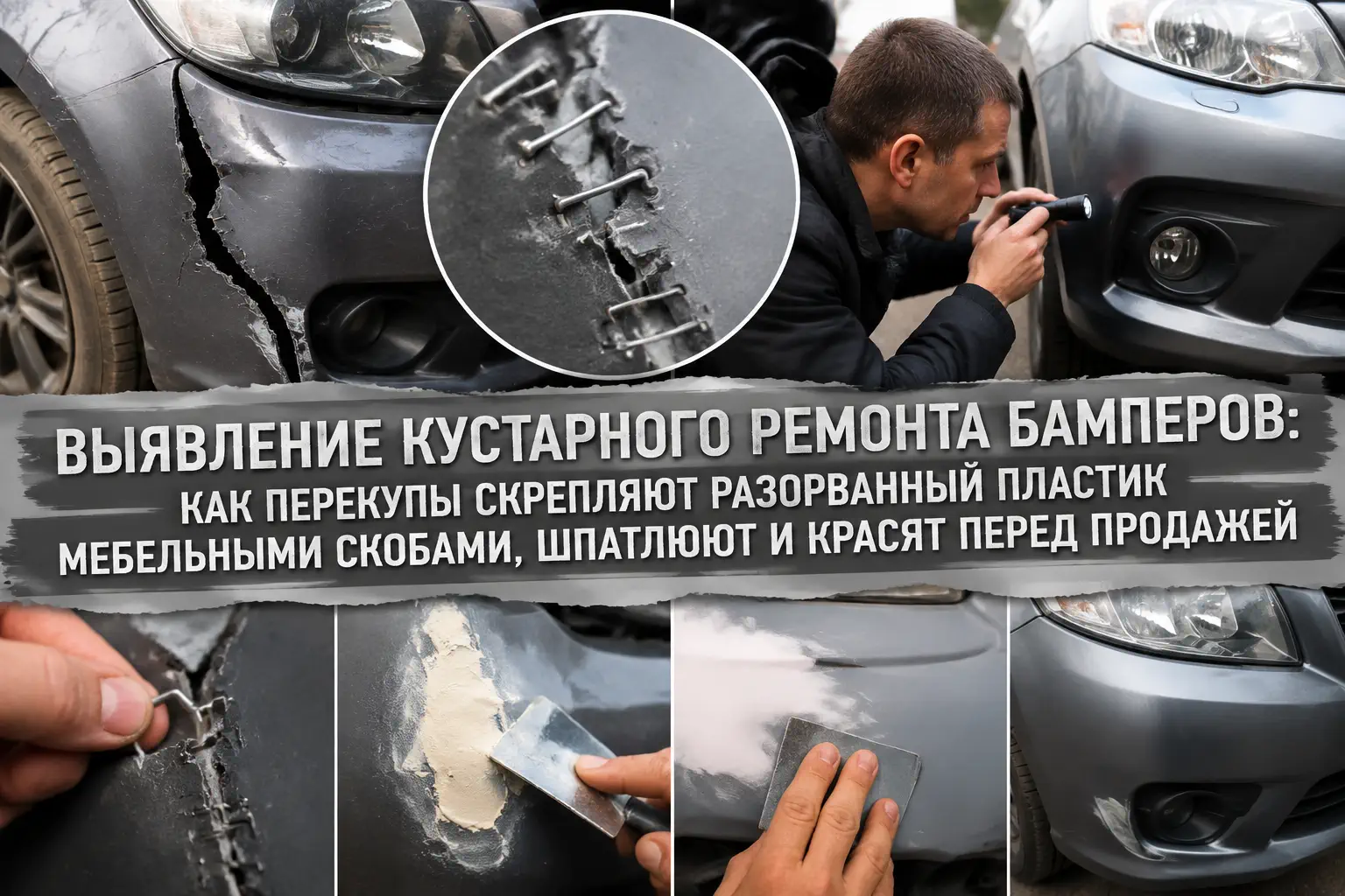

Как перекупы превращают бампер в 'конструктор': технологии кустарного ремонта
Давайте разберёмся, что на самом деле происходит с бампером, когда за его ремонт берутся 'мастера на все руки'. Спойлер: это не ремонт, а временная маскировка, которая может обернуться серьёзными проблемами.
Мебельные скобы: когда строительный инструмент заменяет сварку
Представьте ситуацию: бампер треснул пополам после неудачной парковки. Вместо того чтобы демонтировать деталь, правильно заварить трещину и выровнять поверхность, 'мастер' берёт строительный степлер и просто скрепляет края разрыва. Звучит абсурдно? А ведь это реальная практика!
Вот как это происходит:
  • Края трещины подгоняют друг к другу (иногда с помощью грубой силы).
  • Степлером пробивают несколько скоб, соединяя пластик.
  • Сверху наносят слой шпатлёвки, чтобы скрыть скобы.
  • Красят 'на глаз', не заморачиваясь подбором цвета.
Почему это плохо?
  • Прочность: Мебельные скобы не предназначены для динамических нагрузок. При первом же ударе или вибрации они могут вылететь, и бампер развалится.
  • Коррозия: Стальные скобы ржавеют, особенно если бампер часто контактирует с водой (мойка, дождь). Ржавчина проступает через краску, портя внешний вид.
  • Безопасность: В случае ДТП такой бампер не сработает как энергопоглощающий элемент. Вместо того чтобы смяться и принять удар на себя, он может разлететься на острые осколки.
Я видел случай, когда после лёгкого столкновения бампер, 'отремонтированный' скобами, разлетелся на три части. Хорошо, что обошлось без травм, но представьте, если бы это произошло на скорости 60 км/ч...
Шпатлёвка вместо сварки: когда 'замазать' важнее, чем починить
Шпатлёвка — это не зло. В руках профессионала она помогает выровнять поверхность перед покраской. Но когда её используют как основной материал для ремонта, это превращается в фарс.
Как это делают кустари:
  • Трещину или вмятину заполняют толстым слоем шпатлёвки (иногда до 1 см!).
  • После высыхания поверхность шлифуют, но не всегда качественно.
  • Красят прямо поверх шпатлёвки, не используя грунт.
Чем это грозит?
  • Отслоение: Шпатлёвка плохо сцепляется с пластиком. Со временем она начинает отваливаться кусками, особенно при перепадах температур.
  • Трещины: Пластик и шпатлёвка имеют разный коэффициент расширения. При нагреве (например, на солнце) шпатлёвка может треснуть.
  • Пузыри: Если шпатлёвку нанесли на грязную или жирную поверхность, под краской образуются пузыри.
Однажды мне пригнали Audi A6 с 'идеальным' передним бампером. После мойки под давлением из-под краски начали вылезать пузыри размером с пятирублёвую монету. Оказалось, что под слоем шпатлёвки скрывалась трещина длиной 30 см!
Покраска 'на глаз': когда цвет не совпадает, а продавец уверяет, что 'это блики'
Качественная покраска — это целая наука. Нужно подобрать цвет, правильно нанести грунт, соблюсти технологию сушки. Кустари же делают всё 'на коленке':
  • Краску подбирают 'на глаз', не используя спектрофотометр.
  • Наносят её прямо на шпатлёвку или пластик, без грунта.
  • Сушат феном или просто на солнце, не соблюдая температурный режим.
Результат?
  • Цвет не совпадает: Даже если на первый взгляд всё выглядит нормально, при определённом освещении разница становится очевидной.
  • Матовость: Без правильного грунта краска ложится неровно, поверхность становится матовой.
  • Сколы: Краска без грунта легко скалывается при малейшем ударе.
Помню, как один клиент купил Mercedes C-класса с 'небольшой царапиной' на бампере. Продавец уверял, что это 'косметика'. На деле же бампер был перекрашен целиком, причём цвет отличался на полтона. Пришлось полностью перекрашивать деталь, чтобы добиться однородности.
