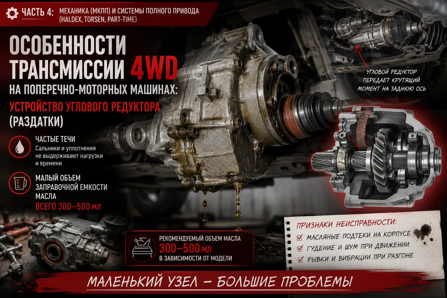

Угловой редуктор: сердце раздатки и его слабые места
Как работает угловой редуктор?
Угловой редуктор — это, по сути, **коническая передача**, которая меняет направление вращения с продольного (от коробки передач) на поперечное (к заднему карданному валу). В поперечно-моторных машинах он выполняет сразу две функции:
  • Передача крутящего момента на заднюю ось.
  • Изменение направления вращения на 90 градусов.
Конструктивно угловой редуктор состоит из:
  • Ведущей шестерни (соединена с коробкой передач).
  • Ведомой шестерни (соединена с карданным валом).
  • Корпуса, в котором всё это вращается.
  • Подшипников, которые держат шестерни в зацеплении.
Почему угловые редукторы текут?
Течи масла — это бич поперечно-моторных машин с полным приводом. И вот почему:
  • Высокие нагрузки на сальники.
    • В угловом редукторе сальники работают в экстремальных условиях: высокая температура, агрессивная среда (металлическая пыль от износа шестерён), постоянные вибрации.
    • Пример из жизни: у клиента Honda CR-V 2012 года через 80 тысяч километров потек сальник углового редуктора. Причина? Масло не меняли с завода, и оно превратилось в густую чёрную кашу, которая просто 'съела' сальник.
  • Микротрещины в корпусе.
    • Корпуса раздаток часто делают из алюминиевых сплавов для облегчения конструкции. Но алюминий — материал хрупкий, особенно при перепадах температур.
    • Я не раз видел, как после зимней эксплуатации в корпусе появлялись микротрещины, через которые начинало сочиться масло.
  • Проблемы с вентиляцией.
    • В раздатках с малым объёмом масла очень важна система вентиляции (сапун). Если сапун забивается грязью, внутри создаётся избыточное давление, которое выдавливает масло через сальники.
    • Лайфхак: при замене масла всегда проверяйте сапун! Если он забит, прочистите его или замените.
  • Некачественное масло или его несвоевременная замена.
    • Многие владельцы думают: 'Ну что такого, если масло не менять? В раздатке же его почти нет'. А вот и нет! Из-за малого объёма масло стареет в разы быстрее.
    • Пример: у знакомого Subaru Forester 2015 года раздатка начала гудеть на 60 тысячах километров. При вскрытии выяснилось, что масло не меняли с завода, и оно превратилось в подобие битума. Шестерни были изношены на 30%.
Как понять, что угловой редуктор течёт?
Течь масла из раздатки — это не всегда очевидно. Вот несколько признаков, на которые стоит обратить внимание:
  • Масляные пятна под машиной. Особенно после стоянки. Проверяйте не только под двигателем, но и под задней частью коробки передач.
  • Запах горелого масла. Если масло попадает на горячие детали (например, на выпускной коллектор), появляется характерный запах.
  • Шум из раздатки. Если масло вытекло, шестерни начинают работать 'на сухую', и появляется гул или вой.
  • Повышенный расход масла. Если вы заметили, что уровень масла в раздатке падает быстрее, чем положено, — это повод проверить сальники и корпус.
Можно ли ездить с течью из раздатки?
Короткий ответ: нет, нельзя. Вот почему:
  • Риск заклинивания. Если масло вытекло полностью, шестерни углового редуктора могут заклинить. А это уже капитальный ремонт стоимостью от 50 до 150 тысяч рублей.
  • Повышенный износ. Даже небольшая течь приводит к тому, что шестерни работают с недостаточной смазкой. В результате они изнашиваются в разы быстрее.
  • Проблемы с муфтой Haldex (если она есть). В системах с муфтой Haldex (например, в Volkswagen Tiguan) течь масла из раздатки может привести к выходу из строя самой муфты. А это уже совсем другие деньги.
Если вы обнаружили течь, не тяните с ремонтом. Лучше потратить 10–15 тысяч рублей на замену сальников и масла, чем потом платить за новый редуктор.
