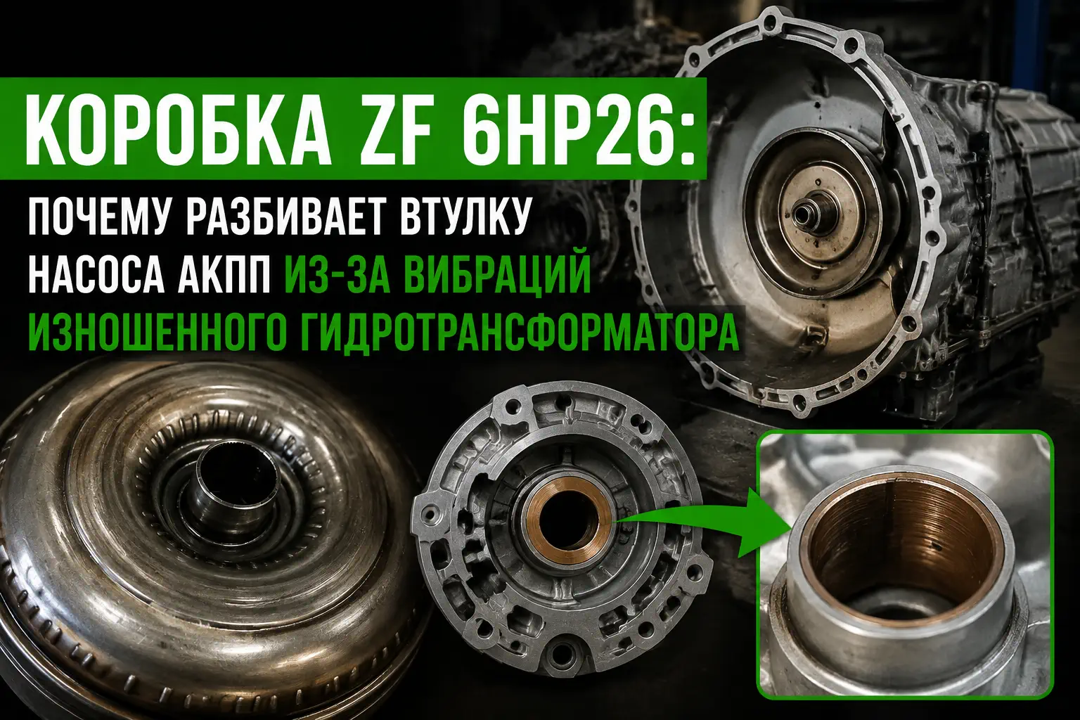

Коробка ZF 6HP26: почему разбивает втулку насоса АКПП из-за вибраций изношенного гидротрансформатора

Со временем фрикционные накладки блокировочной муфты изнашиваются, а лопасти насосного и турбинного колёс деформируются. В результате гидротрансформатор начинает работать неравномерно, создавая вибрации. Эти вибрации передаются на вал насоса, а тот, в свою очередь, — на втулку.
Втулка насоса: почему она не выдерживает вибраций
Втулка насоса в ZF 6HP26 — это небольшая, но критически важная деталь. Она изготавливается из бронзы или металлокерамики и служит опорой для вала насоса. В идеале втулка должна выдерживать огромные нагрузки, но на практике всё оказывается сложнее.
Почему втулка разрушается: три главные причины
  • Вибрации гидротрансформатора
    Изношенный гидротрансформатор создаёт неравномерную нагрузку на вал насоса. Представьте, что вы пытаетесь вращать ручку мясорубки, но кто-то постоянно дёргает её в разные стороны. Рано или поздно механизм сломается. То же самое происходит и с втулкой.
