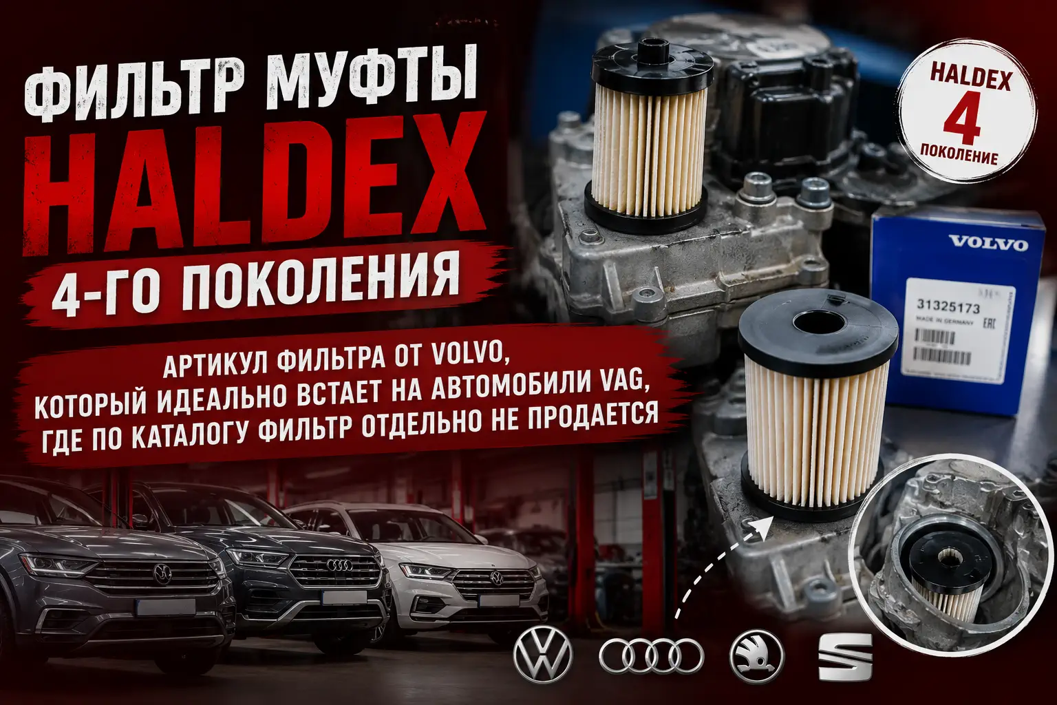

Фильтр муфты Haldex 4-го поколения от Volvo для VAG: артикул и совместимость
Узнайте, какой фильтр муфты Haldex 4-го поколения от Volvo идеально подходит для автомобилей VAG, где он не продается отдельно. Артикулы и рекомендации.
Почему владельцы Audi, Volkswagen и Skoda годами ищут 'невидимый' фильтр Haldex 4-го поколения?

Но есть и хорошая новость: для Haldex 4-го поколения существует аналог, который продаётся отдельно. И его выпускает... Volvo.
Фильтр от Volvo: как шведский артикул спасает владельцев VAG
Вот мы и подошли к главному. После долгих поисков и экспериментов я выяснил, что фильтр муфты Haldex 4-го поколения от Volvo идеально подходит для автомобилей VAG. Речь идёт об артикуле 31367253 (или его аналоге 31367253-2).
Почему именно Volvo? Всё просто: шведский концерн использовал ту же муфту Haldex 4-го поколения на своих моделях, например, на Volvo XC60 и XC70. Но в отличие от VAG, Volvo продаёт фильтр отдельно — и стоит он всего 1500-2500 рублей. Разница с ценой насоса в сборе — в 10-15 раз!

  • Форма фильтра. У Haldex 4-го поколения фильтр цилиндрический, с резиновым уплотнительным кольцом. У 5-го поколения он плоский, в виде картриджа.

Шаг 3: Демонтаж старого фильтраФильтр находится под насосом Haldex. Чтобы до него добраться, нужно снять насос. Для этого:
  • Отсоедините электрический разъём насоса.
  • Открутите три болта крепления насоса (обычно Torx T30).
  • Аккуратно снимите насос, не повредив уплотнительное кольцо.
Под насосом вы увидите старый фильтр. Он может быть закреплён защёлкой или просто вставлен в корпус. Извлеките его и очистите посадочное место от грязи.
Шаг 4: Установка нового фильтраВозьмите новый фильтр Volvo 31367253 и установите его на место. Убедитесь, что он плотно сел в корпус. Если фильтр идёт с резиновым уплотнительным кольцом — замените его на новое (обычно оно идёт в комплекте).

Я решил провести эксперимент. Заказал фильтр Volvo 31367253 и сравнил его с фильтром из насоса VAG. Они оказались идентичными! Размеры, форма, даже уплотнительное кольцо — всё совпадало. Я установил фильтр Volvo на Audi Q5 и... о чудо! Муфта заработала как новая.
С тех пор я использую этот лайфхак в своей практике. Владельцы Audi, Volkswagen и Skoda экономят десятки тысяч рублей, а я получаю благодарные отзывы. Кстати, один из клиентов даже снял видео о замене фильтра и выложил его на YouTube — сейчас у него более 50 тысяч просмотров!
