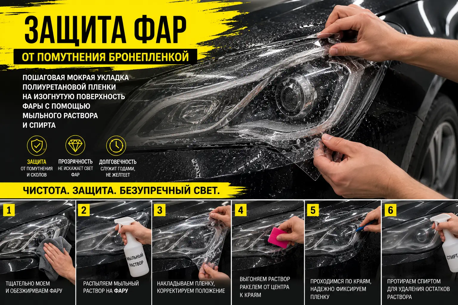

Пошаговая инструкция: мокрая укладка полиуретановой пленки на фару
Теперь, когда фара подготовлена, можно приступать к укладке пленки. Я расскажу вам о методе мокрой укладки, который позволяет избежать пузырей и складок даже на самых сложных изогнутых поверхностях.
Шаг 1: Раскрой пленки
Перед тем как наклеивать пленку, ее нужно раскроить по форме фары. Для этого приложите пленку к фаре и обведите контур маркером с запасом 2-3 см по краям. Если вы работаете с демонтированной фарой, можно сделать шаблон из бумаги или картона.
Вырежьте пленку по контуру с помощью ножниц или канцелярского ножа. Будьте аккуратны: пленка должна быть на 2-3 см больше, чем фару, чтобы ее можно было подогнуть под края.
Шаг 2: Нанесение мыльного раствора
Налейте мыльный раствор в пульверизатор и обильно нанесите его на поверхность фары. Также нанесите раствор на клеевую сторону пленки. Это позволит пленке скользить по поверхности и даст вам время для корректировки ее положения.
Шаг 3: Укладка пленки на фару
Аккуратно приложите пленку к фаре, начиная с одного края. Не прижимайте пленку сразу — дайте ей скользить по мыльному раствору. Если пленка легла неровно, аккуратно подденьте ее лопаткой и поправьте.
Когда пленка займет нужное положение, начните разглаживать ее ракелем от центра к краям. Двигайтесь медленно и аккуратно, чтобы не образовывались пузыри. Если пузырь все-таки появился, подденьте пленку лопаткой и выпустите воздух.
Шаг 4: Нагрев и растяжка пленки
Это самый сложный этап, особенно если фара имеет сложную форму. Возьмите фен и нагрейте пленку до температуры 60-70°C. Не перегревайте пленку — она может деформироваться или расплавиться.
Когда пленка нагреется, она станет более эластичной. Аккуратно растяните ее по форме фары, прижимая ракелем. Особое внимание уделите углам и изгибам — именно здесь чаще всего образуются складки. Если пленка не тянется, нагрейте ее еще немного.
Шаг 5: Подрезка и подгибка краев
Когда пленка полностью приклеена к фаре, можно подрезать излишки. Для этого используйте канцелярский нож. Будьте осторожны: не поцарапайте фару и не повредите пленку.
После подрезки подогните края пленки под фару. Для этого нагрейте края феном и аккуратно прижмите их ракелем. Это улучшит адгезию и предотвратит отклеивание пленки по краям.
Шаг 6: Удаление мыльного раствора и сушка
После того как пленка уложена, нужно удалить излишки мыльного раствора. Для этого промойте фару водой и протрите ее мягкой микрофиброй. Затем просушите фару феном или оставьте ее на несколько часов в теплом помещении.
Шаг 7: Финальная проверка
Внимательно осмотрите фару. На пленке не должно быть пузырей, складок или других дефектов. Если вы обнаружили пузырь, аккуратно подденьте пленку лопаткой и выпустите воздух. Если пленка легла неровно, можно попробовать нагреть ее феном и поправить.
