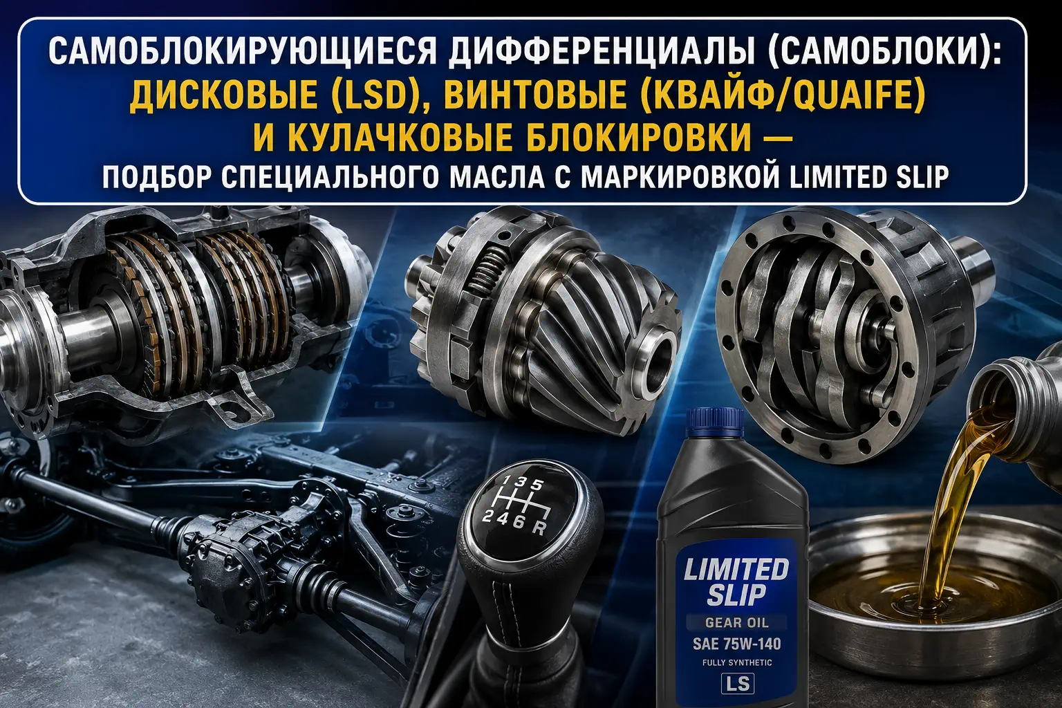

Подбор масла с маркировкой Limited Slip для самоблокирующихся дифференциалов (LSD, Quaife, кулачковые). Особенности смазки для дисковых, винтовых и кулачковых блокировок.
Зачем вашему автомобилю самоблокирующийся дифференциал и как не угробить его неправильным маслом

Типы самоблокирующихся дифференциалов: дисковые, винтовые и кулачковые
На рынке представлено несколько типов самоблокирующихся дифференциалов, и каждый из них работает по-своему. Выбор типа зависит от ваших задач: будь то спортивное вождение, оффроуд или повседневная езда. Давайте рассмотрим три самых популярных типа: дисковые (LSD), винтовые (Quaife) и кулачковые блокировки.
Дисковые самоблоки (LSD — Limited Slip Differential)
Дисковые самоблоки, или LSD, — это, пожалуй, самый распространенный тип самоблокирующихся дифференциалов. Они используются как в спортивных автомобилях, так и в внедорожниках.
Как работает дисковый самоблок
В основе дискового самоблока лежит система фрикционных дисков, которые сжимаются под действием пружин или гидравлики. Когда одно из колес начинает проскальзывать, диски сжимаются, создавая сопротивление и перераспределяя крутящий момент на другое колесо.

Винтовые самоблоки (Quaife)
Винтовые самоблоки, или самоблоки Quaife, — это более современная и технологичная альтернатива дисковым самоблокам. Они часто используются в спортивных автомобилях и автомобилях с высоким крутящим моментом.
Как работает винтовой самоблок
Винтовой самоблок работает по принципу червячной передачи. Внутри дифференциала установлены винтовые шестерни, которые при проскальзывании одного из колес начинают взаимодействовать друг с другом, создавая сопротивление и перераспределяя крутящий момент.

Кулачковые блокировки
Кулачковые блокировки — это самый 'жесткий' тип самоблокирующихся дифференциалов. Они часто используются в тяжелых внедорожниках и грузовиках, где требуется максимальная проходимость.
Как работает кулачковая блокировка
Кулачковая блокировка работает по принципу механического сцепления. Внутри дифференциала установлены кулачки, которые при проскальзывании одного из колес входят в зацепление, полностью блокируя дифференциал. Это позволяет передавать крутящий момент на оба колеса одновременно.

Как выбрать правильное масло Limited Slip для вашего самоблока
Теперь, когда вы понимаете, почему так важно использовать специальное масло, давайте разберемся, как его выбрать.
Основные параметры масла Limited Slip
При выборе масла Limited Slip нужно обращать внимание на несколько ключевых параметров:
  • Вязкость. Вязкость масла должна соответствовать рекомендациям производителя вашего автомобиля. Обычно это SAE 75W-90, 80W-90 или 75W-140.
  • Спецификации. Масло должно соответствовать спецификациям API GL-5 или выше. Также обращайте внимание на специфические требования производителя самоблока (например, для Quaife может требоваться масло с определенными присадками).
  • Присадки. Масло должно содержать специальные присадки для самоблокирующихся дифференциалов. Обычно это указывается на упаковке (например, Limited Slip или LSD).
Популярные бренды масел Limited Slip
На рынке представлено множество масел Limited Slip, но не все из них одинаково хороши. Вот несколько проверенных брендов, которые я рекомендую:
  • Motul Gear 300 LS. Отличное масло для дисковых и винтовых самоблоков. Обеспечивает плавную работу и защиту от износа.
  • Red Line 75W-90 NS. Универсальное масло, которое подходит для большинства типов самоблоков. Содержит специальные присадки для уменьшения трения.
  • Liqui Moly Hypoid Getriebeoil TDL. Немецкое масло высокого качества, которое подходит для всех типов самоблоков. Обеспечивает отличную защиту от износа.
  • Castrol Syntrax Limited Slip. Масло с высоким содержанием присадок, которое идеально подходит для дисковых самоблоков.
