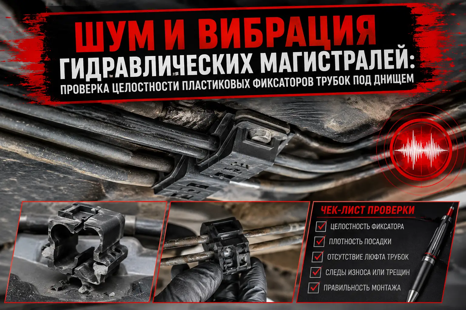

Шаг 2: Визуальный осмотр
Начните с визуального осмотра фиксаторов. Вот на что нужно обратить внимание:
  • Трещины и сколы: Даже небольшая трещина может привести к тому, что фиксатор сломается в самый неподходящий момент;
  • Изменение цвета: Если пластик пожелтел или стал хрупким на ощупь, это признак старения материала;
  • Люфт трубок: Попробуйте слегка покачать трубку. Если она болтается внутри фиксатора, значит, он не выполняет свою функцию;
  • Следы трения: Если на трубке или фиксаторе есть следы трения о другие детали, это говорит о том, что фиксатор не держит трубку должным образом.
Мой лайфхак: Если фиксатор находится в труднодоступном месте, используйте зеркало на длинной ручке. Оно поможет вам увидеть даже самые скрытые уголки. Я всегда ношу такое в своей мастерской — незаменимая вещь!
Шаг 3: Проверка крепления фиксаторов
Даже если фиксатор выглядит целым, он может быть плохо закреплен. Проверьте:
  • Надежность крепления к кузову: Попробуйте слегка покачать фиксатор. Если он болтается, значит, его нужно подтянуть или заменить;
  • Состояние крепежных элементов: Если фиксатор крепится болтом или саморезом, проверьте, не сорвана ли резьба;
  • Наличие всех элементов крепления: Иногда фиксаторы крепятся с помощью специальных защелок. Убедитесь, что все они на месте и целы.
