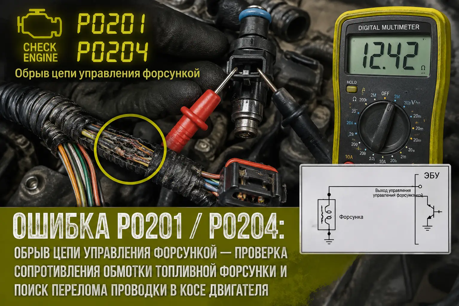

Шаг 2: Проверка сопротивления обмотки форсунки
Первым делом нужно проверить саму форсунку на обрыв обмотки. Для этого:
  • Отсоедините разъем форсунки. Обычно он фиксируется защелкой, которую нужно аккуратно отжать.
  • Настройте мультиметр на измерение сопротивления (обычно обозначается символом Ω).
  • Подключите щупы мультиметра к контактам форсунки. На большинстве форсунок сопротивление обмотки должно быть в пределах 10-18 Ом. Если мультиметр показывает бесконечность (OL) — обмотка оборвана, и форсунку нужно менять.
Пример из практики: Однажды ко мне приехал владелец Volkswagen Passat с ошибкой P0201. После проверки сопротивления форсунки выяснилось, что оно составляет всего 2 Ома. Это означало короткое замыкание обмотки. Форсунку пришлось заменить, и проблема исчезла.
Шаг 3: Проверка проводки от форсунки до ЭБУ
Если форсунка исправна, следующим шагом будет проверка проводки. Для этого:
  • Найдите жгут проводов, идущий от форсунки к ЭБУ. Обычно он проложен вдоль впускного коллектора.
  • Отсоедините разъем ЭБУ. Будьте осторожны: разъемы ЭБУ часто имеют хрупкие защелки.
  • Прозвоните провода мультиметром. Для этого:
    • Подключите один щуп мультиметра к контакту форсунки, а второй — к соответствующему контакту в разъеме ЭБУ.
    • Если мультиметр показывает сопротивление близкое к нулю — провод целый.
    • Если сопротивление бесконечно (OL) — в проводе обрыв.
Совет: Если обрыв найден, не спешите менять весь жгут. Часто провод перетирается в одном месте, и его можно отремонтировать. Однажды я нашел обрыв в проводе форсунки прямо у разъема ЭБУ. Достаточно было зачистить и пропаять поврежденный участок, и проблема была решена.

Ремонт проводки: как найти и устранить обрыв в косе двигателя
Поиск места обрыва: методы и хитрости
Если вы обнаружили обрыв в проводке, не спешите менять весь жгут. Часто обрыв можно найти и устранить локально. Вот несколько методов поиска обрыва:
  • Визуальный осмотр. Внимательно осмотрите жгут проводов на предмет перетирания, перегибов или повреждений изоляции.
  • Метод 'покачивания'. Аккуратно покачивайте жгут проводов, одновременно наблюдая за показаниями мультиметра. Если в какой-то момент сопротивление меняется — обрыв найден.
  • Метод 'деления пополам'. Разделите жгут на две части и прозвоните каждую. Затем разделите неисправную часть еще раз и так далее, пока не найдете место обрыва.
Пример из практики: Однажды я искал обрыв в проводке форсунки на Mitsubishi Lancer. Визуально повреждений не было, но метод 'покачивания' помог найти перетертый провод прямо у разъема форсунки. Достаточно было заизолировать поврежденный участок, и проблема исчезла.
