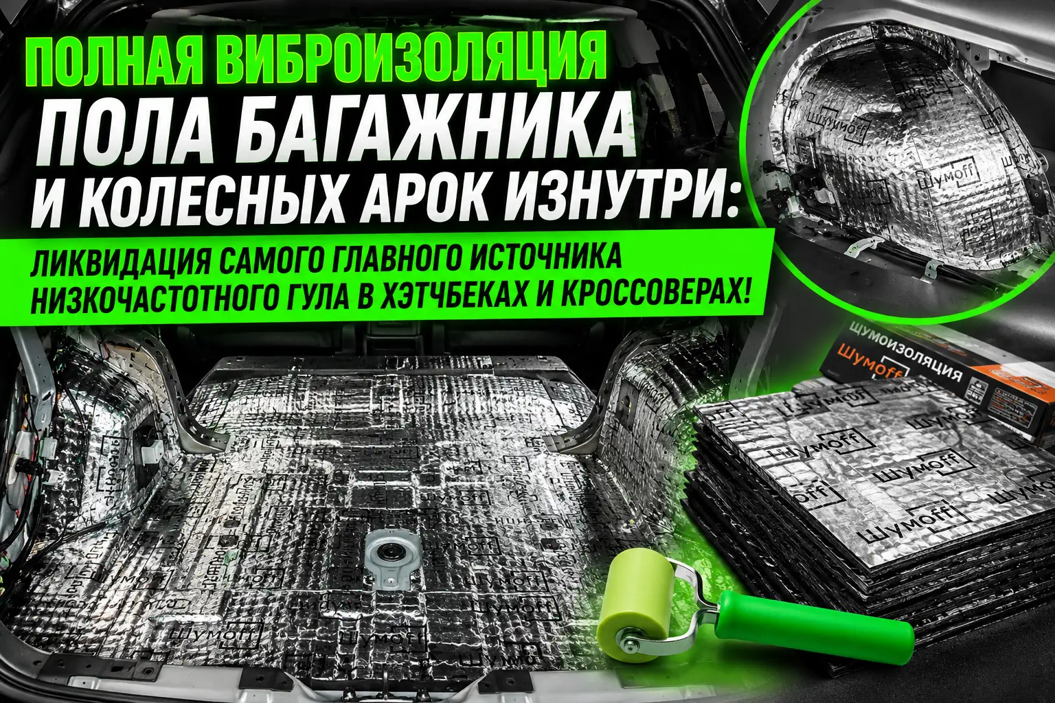

Нанесение вибропласта на пол багажника
  • Разметьте материал. Приложите вибропласт к полу багажника и обведите контуры маркером. Оставляйте припуски 1–2 см — лучше отрезать лишнее, чем не хватит.
  • Вырежьте заготовки. Используйте острые ножницы или канцелярский нож.
  • Нагрейте вибропласт. Строительным феном прогрейте материал до 40–50°C — он станет мягче и лучше приклеится.
  • Наклейте заготовки на металл. Начинайте с центра и разглаживайте к краям, чтобы не было пузырей.
  • Прикатайте валиком. Это самый важный шаг! Нужно тщательно прокатать каждый сантиметр, чтобы материал максимально плотно прилегал к металлу. Если нет валика, используйте бутылку или скалку.
Обработка арок изнутри
Арки — это зона повышенных вибраций, поэтому подход здесь немного другой:
  • Снимите подкрылки (если они есть). Обычно они крепятся на саморезах и клипсах.
  • Очистите и обезжирьте поверхность так же, как и багажник.
  • Нанесите мастику на рёбра жёсткости и кромки арок. Используйте шпатель, чтобы равномерно распределить состав. Толщина слоя — 2–3 мм.
  • Дайте мастике высохнуть (обычно 12–24 часа).
  • Наклейте вибропласт поверх мастики. Для арок лучше использовать более толстый материал (4–5 мм) или два слоя по 2 мм.
  • Прикатайте валиком особенно тщательно — арки имеют сложную форму, и пузыри здесь недопустимы.
