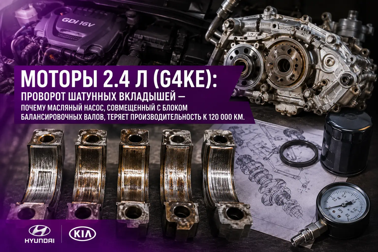

Разбираемся, почему масляный насос с блоком балансировочных валов теряет производительность к 120 000 км и приводит к провороту шатунных вкладышей в двигателях 2.4 л (G4KE).
Моторы 2.4 л (G4KE): проворот шатунных вкладышей — почему масляный насос, совмещенный с блоком балансировочных валов, теряет производительность к 120 000 км
Почему владельцы Hyundai и Kia с мотором G4KE должны быть начеку после 100 000 км
Представьте: вы едете по трассе, мотор вашего Santa Fe или Sorento работает ровно, как часы. Вдруг — резкий металлический стук из-под капота, лампочка давления масла загорается, как новогодняя гирлянда. Двигатель глохнет. Диагноз? Проворот шатунных вкладышей. И это не случайность, а закономерность для моторов 2.4 л семейства Theta II, известных под индексом G4KE.
Я сам сталкивался с этим на практике — клиент пригнал Kia Optima 2015 года с пробегом 128 000 км. Машина приехала на эвакуаторе, а в поддоне картера плавали обломки вкладышей. После разборки выяснилось: масляный насос, совмещенный с блоком балансировочных валов, едва качал масло. Давление на холостых — 0,3 бар вместо положенных 1,2. Вот вам и причина проворота.
В этой статье мы разберем, почему именно этот узел становится слабым звеном к 120 000 км, как вовремя распознать проблему и что делать, чтобы избежать капитального ремонта. Вы узнаете:
