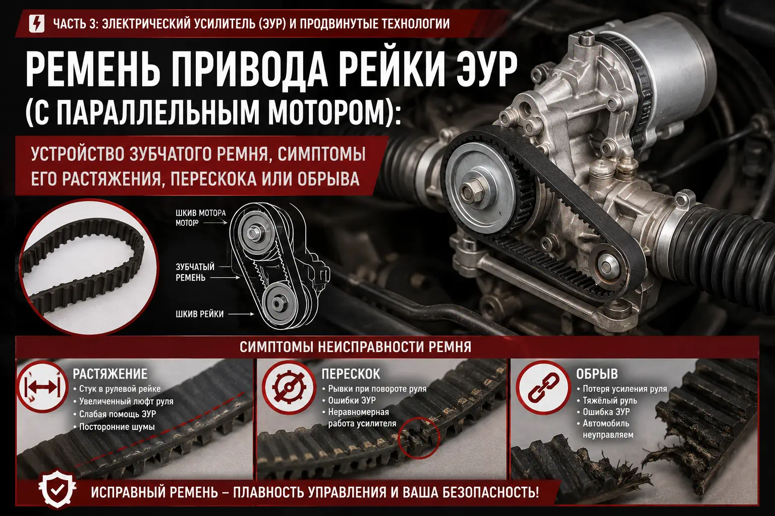

Ремень привода рейки ЭУР: что это за зверь и почему он так важен
Когда речь заходит об электрическом усилителе руля (ЭУР), большинство автовладельцев представляют себе компактный электромотор, который помогает вращать рулевой вал. Но мало кто задумывается о том, как именно этот мотор передает усилие на рейку. А между тем, в системах с параллельным расположением мотора (когда он установлен не соосно с рулевым валом, а рядом с рейкой) ключевую роль играет именно ремень привода. Именно он синхронизирует работу электродвигателя и рулевого механизма, обеспечивая плавное и предсказуемое управление.
Устройство зубчатого ремня: почему он не похож на обычный приводной ремень
На первый взгляд, ремень привода рейки ЭУР может показаться обычной 'резинкой' с зубцами. Но на самом деле это высокотехнологичный элемент, спроектированный с учетом специфических нагрузок и условий работы. Давайте разберем его устройство подробнее.
1. Материал основы
В отличие от классических клиновых или поликлиновых ремней, которые используются в приводе генератора или кондиционера, ремень ЭУР изготавливается из армированного стекловолокном неопрена или хлоропренового каучука. Эти материалы обладают высокой прочностью на разрыв и устойчивостью к температурным перепадам. Почему это важно? Потому что ремень работает в условиях постоянных динамических нагрузок и вибраций, а его обрыв может привести к потере управления.
2. Зубчатый профиль
Зубцы ремня — это не просто украшение. Они обеспечивают точное зацепление с шестернями электромотора и рулевой рейки, предотвращая проскальзывание. Чаще всего используется трапецеидальный или полукруглый профиль зубьев, который оптимально распределяет нагрузку. Кстати, именно форма зубьев определяет совместимость ремня с конкретной моделью автомобиля. Установить 'похожий' ремень от другой машины — верный путь к быстрому износу или обрыву.
3. Армирующий слой
Внутри ремня проложены несколько слоев кордшнура из стекловолокна или кевлара. Эти нити принимают на себя основную нагрузку и предотвращают растяжение ремня под воздействием крутящего момента. Именно благодаря армированию ремень сохраняет свою длину и форму на протяжении всего срока службы.
4. Защитное покрытие
Внешняя поверхность ремня покрыта специальным составом, который защищает его от воздействия масла, грязи и ультрафиолета. Без этого покрытия ремень быстро бы растрескался и потерял эластичность.

Как понять, что ремень привода рейки ЭУР начал 'барахлить': симптомы, которые нельзя игнорировать
Одна из самых больших проблем с ремнем ЭУР заключается в том, что он редко выходит из строя мгновенно. Чаще всего это постепенный процесс, который начинается с едва заметных симптомов и заканчивается полным отказом. Я выделил три основных сценария развития событий: растяжение ремня, его перескок и обрыв. Каждый из них имеет свои характерные признаки, и важно уметь их различать.
Растяжение ремня: когда усилитель начинает 'врать'
Растяжение — это самый коварный вид износа, потому что на ранних стадиях его практически невозможно заметить без специального оборудования. Но со временем симптомы становятся все более явными.
Основные признаки растяжения ремня:
  • Неравномерная работа усилителя Вы замечаете, что руль становится легче или тяжелее в зависимости от угла поворота. Например, при повороте направо усилие нормальное, а при повороте налево — руль 'наливается' тяжестью. Или наоборот. Это происходит потому, что растянутый ремень начинает проскальзывать на определенных участках, нарушая синхронизацию мотора и рейки.
  • Рывки и вибрации при повороте Особенно заметно на неровной дороге или при движении на малой скорости. Руль как будто 'прыгает' в руках, хотя никаких механических повреждений рейки нет. Это связано с тем, что растянутый ремень не обеспечивает плавную передачу крутящего момента.
  • Ошибки на приборной панели Чаще всего загорается индикатор 'Check Power Steering' или 'EPS Fault' (в зависимости от марки автомобиля). При сканировании диагностическим сканером выявляются ошибки, связанные с неисправностью датчика положения рулевого вала или несоответствием сигналов от датчиков крутящего момента.
  • Скрипы и писки при повороте Не путать со свистом приводного ремня! Скрип ремня ЭУР обычно более глухой и появляется именно при вращении руля, а не при работе двигателя. Это звук трения растянутого ремня о шкивы.
Личный опыт: Помню случай с Toyota RAV4 2016 года. Владелец жаловался на то, что руль 'иногда становится тяжелым, как на Жигулях'. При этом ошибок в системе не было, а визуальный осмотр ремня не выявил никаких повреждений. Только после того, как мы сняли ремень и измерили его длину, выяснилось, что он растянулся на 3 мм сверх нормы. После замены проблема исчезла. Кстати, именно на этой машине я впервые столкнулся с тем, что растяжение ремня может приводить к ложным срабатываниям системы стабилизации — ESP начинала 'душить' мотор при резких поворотах, хотя никаких заносов не было.
Перескок ремня: когда руль начинает 'жить своей жизнью'
Перескок ремня на один или несколько зубьев — это уже более серьезная проблема, которая может привести к полному отказу усилителя. Чаще всего это происходит из-за сильного растяжения ремня, его износа или попадания посторонних предметов в привод.
Симптомы перескока ремня:
  • Резкое изменение усилия на руле В какой-то момент руль может стать непривычно легким или, наоборот, тяжелым. Причем это происходит внезапно, без каких-либо предварительных симптомов. Например, вы поворачиваете на парковке, и вдруг руль 'проваливается' — его можно крутить почти без усилий.
  • Несоответствие угла поворота руля и колес Это самый опасный симптом. Вы поворачиваете руль на 45 градусов, а колеса реагируют так, будто вы повернули его на 90. Или наоборот — руль крутится легко, а колеса почти не поворачиваются. Такое поведение может привести к потере контроля над автомобилем.
  • Ошибки датчика положения рулевого вала На приборной панели загорается индикатор неисправности усилителя, а диагностика показывает ошибки типа 'Steering Angle Sensor Malfunction' или 'Torque Sensor Signal Invalid'. Это происходит потому, что после перескока ремня датчики начинают передавать некорректные данные о положении руля.
  • Щелчки или стуки при повороте Это звук зубьев ремня, которые 'проскакивают' по шкивам. Обычно он слышен только при резких поворотах или на неровной дороге.
Реальный кейс: Был у меня клиент с Nissan Qashqai 2014 года. Машина приехала на эвакуаторе — владелец жаловался, что руль 'встал колом' на скорости 80 км/ч. При осмотре выяснилось, что ремень перескочил на два зуба, из-за чего электромотор начал работать в противофазе с рулевым валом. В результате усилитель не помогал, а мешал вращению руля. К счастью, обошлось без аварии, но ремонт обошелся в круглую сумму — пришлось менять не только ремень, но и датчик положения рулевого вала, который 'сбился' после перескока.
Обрыв ремня: когда усилитель руля пропадает полностью
Обрыв ремня — это худший сценарий, который может произойти с ЭУР. В большинстве случаев он приводит к полной потере усилителя руля, а иногда и к повреждению других компонентов системы.
Признаки обрыва ремня:
  • Мгновенная потеря усилителя Руль становится тяжелым, как на автомобиле без усилителя. Причем это происходит резко, без каких-либо предупреждающих симптомов. Если обрыв случился на ходу, вы почувствуете это сразу — руль 'заклинит' в одном положении или станет очень тяжелым.
  • Ошибка 'Power Steering Failure' На приборной панели загорается соответствующий индикатор, а диагностика показывает ошибки, связанные с неисправностью электромотора или датчиков.
  • Отсутствие реакции на повороты руля В некоторых случаях после обрыва ремня электромотор продолжает работать, но его усилие не передается на рейку. В результате руль крутится легко, но колеса не реагируют на повороты.
  • Металлический лязг или скрежет Это звук оборванного ремня, который болтается в приводе, или поврежденных шкивов. Если вы услышали такой звук, немедленно останавливайтесь и глушите двигатель — дальнейшее движение может привести к серьезным повреждениям.
История из практики: Однажды ко мне пригнали Mitsubishi Outlander 2012 года с жалобой на 'отказ руля'. Владелец рассказал, что ехал по трассе, и вдруг руль стал тяжелым, а на приборке загорелась ошибка усилителя. Он кое-как доехал до ближайшей обочины, но дальше машина не ехала — руль заклинило в крайнем левом положении. При осмотре выяснилось, что ремень порвался, а его остатки намотались на шкив электромотора, заблокировав его. В результате пришлось менять не только ремень, но и сам мотор, потому что его обмотки перегрелись и замкнули. Урок для владельца: если бы он остановился сразу после появления первых симптомов, ремонт обошелся бы в разы дешевле.
