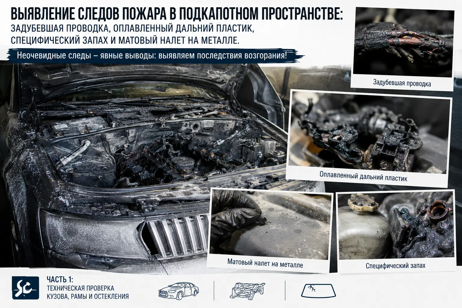

Как распознать следы пожара в подкапотном пространстве: 5 ключевых признаков
Когда речь идет о подкапотном пожаре, важно понимать: это не всегда очевидные обгоревшие провода или обугленные детали. Иногда следы настолько незаметны, что их легко спутать с обычной грязью или последствиями неаккуратного ремонта. Но есть пять ключевых признаков, которые выдают 'погоревшую' машину с головой. Давайте разберем их подробно — с примерами из моей практики.
1. Задубевшая и оплавленная проводка: как отличить от обычного износа
Проводка — это кровеносная система автомобиля. И если она повреждена, машина становится потенциально опасной. После пожара провода часто выглядят так, будто их облили пластиком: изоляция становится жесткой, ломкой, иногда даже трескается при малейшем прикосновении. Цвет меняется с привычного черного или серого на коричневый, желтый или даже белый. В самых запущенных случаях провода могут быть полностью оплавлены, а их жилы — оголены.
Как проверить?
  • Возьмите провод в руки и попробуйте согнуть его. Если изоляция трескается или ломается — это явный признак термического воздействия.
  • Понюхайте проводку. После пожара она часто пахнет горелым пластиком или резиной, даже если визуально повреждения незначительны.
  • Осмотрите места соединений проводов с клеммами. Если вокруг них есть следы оплавления или нагара — это повод насторожиться.
Пример из практики:
Однажды ко мне пригнали BMW X5 2015 года с пробегом 80 тысяч километров. Продавец уверял, что машина в идеальном состоянии, но при осмотре я обратил внимание на странный запах под капотом. При ближайшем рассмотрении оказалось, что проводка возле генератора задубела и местами оплавилась. Продавец пытался списать это на 'плохое качество китайских проводов', но я-то знал: это классический признак короткого замыкания, которое могло привести к пожару. В итоге выяснилось, что машина уже горела, а продавец просто 'подшаманил' ее перед продажей.
2. Оплавленный пластик фар и других деталей: не только косметический дефект
Пластик — один из самых уязвимых материалов в подкапотном пространстве. При пожаре он не только плавится, но и меняет структуру: становится хрупким, теряет прозрачность (если речь идет о фарах), а иногда даже деформируется. Особое внимание стоит обратить на:
  • Фары и противотуманки. После пожара они часто мутнеют, а их корпус может быть деформирован.
  • Пластиковые крышки двигателя, бачка омывателя, расширительного бачка. Если они оплавлены или имеют неровные края — это явный признак возгорания.
  • Корпуса предохранителей и реле. Они могут быть оплавлены изнутри, даже если снаружи выглядят нормально.
Как проверить?
  • Проведите рукой по пластиковым деталям. Если поверхность неровная, липкая или имеет 'волны' — это признак оплавления.
  • Посмотрите на фары на просвет. Если они мутные или имеют желтоватый оттенок, это может быть следствием термического воздействия.
  • Осмотрите крепления пластиковых деталей. Если они деформированы или оплавлены — это повод для беспокойства.
Пример из практики:
На одном из осмотров мне попался Volkswagen Passat B6 с 'идеальным' кузовом и салоном. Но стоило открыть капот — и я увидел, что пластиковая крышка двигателя оплавлена с одной стороны, а фары имеют характерный желтоватый оттенок. Продавец уверял, что это 'просто солнце так повлияло', но я-то знал: солнце не плавит пластик до такой степени. В итоге выяснилось, что машина горела из-за неисправности генератора, а продавец просто заменил обгоревшие детали на новые — но не устранил причину возгорания.
3. Специфический запах горелого: как не спутать с другими ароматами
Запах — один из самых надежных индикаторов того, что под капотом что-то не так. После пожара в подкапотном пространстве часто остается стойкий запах горелого пластика, резины или даже металла. Он может быть едва уловимым, но если вы знаете, что искать, то не пропустите его.
Как проверить?
  • Откройте капот и сделайте несколько глубоких вдохов. Если почувствуете запах горелого — это повод для более тщательного осмотра.
  • Понюхайте салон автомобиля. Иногда запах проникает внутрь через систему вентиляции.
  • Обратите внимание на запах при запуске двигателя. Если он усиливается — это может указывать на проблемы с проводкой или электрикой.
Пример из практики:
Ко мне на осмотр пригнали Audi A6 2012 года. Внешне машина выглядела безупречно, но стоило открыть капот — и я почувствовал явный запах горелого. Продавец пытался списать это на 'остатки от прошлого владельца, который любил жарить шашлыки рядом с машиной'. Но я-то знал: шашлыки не оставляют такого стойкого запаха в подкапотном пространстве. В итоге выяснилось, что машина горела из-за неисправности блока управления двигателем, а продавец просто проветрил салон и помыл моторный отсек перед продажей.
4. Матовый налет на металле: что скрывается за 'обычной грязью'
После пожара на металлических деталях подкапотного пространства часто остается матовый налет. Он может быть серого, белого или даже черного цвета и напоминает обычную грязь или пыль. Но на самом деле это продукт горения — сажа, копоть или окислы металла, которые образуются при высоких температурах.
Как проверить?
  • Проведите пальцем по металлическим деталям. Если налет стирается, но оставляет следы на коже — это может быть сажа.
  • Осмотрите детали на просвет. Если налет имеет неоднородную структуру или блестит — это признак термического воздействия.
  • Попробуйте стереть налет влажной тряпкой. Если он не оттирается — это повод насторожиться.
Пример из практики:
На одном из осмотров мне попался Mercedes-Benz E-Class 2014 года. Продавец уверял, что машина в идеальном состоянии, но при осмотре я заметил матовый налет на крышке клапанов и блоке цилиндров. Продавец пытался списать это на 'обычную грязь', но я-то знал: грязь не оставляет такого равномерного налета. В итоге выяснилось, что машина горела из-за неисправности турбины, а продавец просто помыл моторный отсек перед продажей.
5. Следы копоти и нагара: как отличить от последствий неаккуратного ремонта
Копоть и нагар — это, пожалуй, самые очевидные признаки пожара. Они могут быть видны на стенках моторного отсека, на деталях двигателя, на внутренней стороне капота. Но иногда их можно спутать с последствиями неаккуратного ремонта или даже с обычной грязью.
Как проверить?
  • Осмотрите внутреннюю сторону капота. Если на ней есть следы копоти или нагара — это явный признак пожара.
  • Проверьте стенки моторного отсека. Если на них есть черные пятна или разводы — это может быть сажа.
  • Осмотрите детали двигателя. Если на них есть нагар или копоть — это повод для беспокойства.
Пример из практики:
Ко мне на осмотр пригнали BMW 5 Series 2016 года. Продавец уверял, что машина в идеальном состоянии, но при осмотре я заметил следы копоти на внутренней стороне капота и на стенках моторного отсека. Продавец пытался списать это на 'неаккуратный ремонт', но я-то знал: ремонт не оставляет таких равномерных следов. В итоге выяснилось, что машина горела из-за неисправности электропроводки, а продавец просто покрасил капот и помыл моторный отсек перед продажей.
