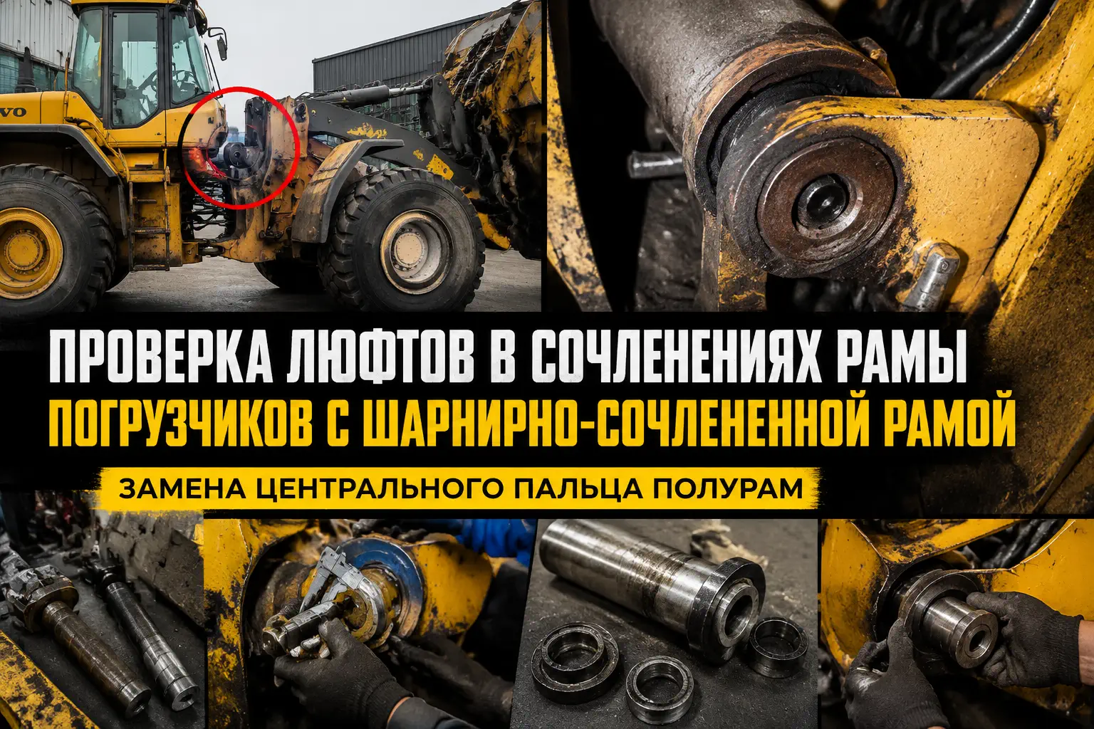

Проверка люфтов в сочленениях рамы погрузчика: замена центрального пальца полурам

Практический тест на люфт
Если вы подозреваете, что в раме появился люфт, проведите простой тест:
  • Установите погрузчик на ровную поверхность.
  • Заблокируйте колеса (можно использовать упоры).
  • Попросите помощника покачать погрузчик за ковш или стрелу в разные стороны.
  • Внимательно наблюдайте за зоной шарнира. Если видно смещение полурам относительно друг друга, значит, люфт есть.
Я всегда рекомендую проводить этот тест при каждом техническом обслуживании. Однажды на одном из объектов мы обнаружили люфт на погрузчике Bobcat T650 именно таким способом. Оказалось, что палец износился всего на 15%, но даже этого было достаточно, чтобы машина начала 'гулять' на поворотах. Своевременная замена деталей позволила избежать более серьезных проблем.

Пошаговая инструкция: замена центрального пальца полурам
Замена центрального пальца — это не самая простая процедура, но при наличии инструментов и опыта ее можно выполнить самостоятельно. Главное — соблюдать последовательность действий и не торопиться. Вот подробная инструкция:
Шаг 1: Подготовка погрузчика
  • Установите погрузчик на ровную поверхность. Убедитесь, что машина стоит устойчиво и не сможет сдвинуться во время работы.
  • Заблокируйте колеса. Используйте упоры или другие средства, чтобы предотвратить случайное движение.
  • Поднимите погрузчик. Используйте гидравлический домкрат или подъемник, чтобы приподнять машину и обеспечить доступ к шарниру. Убедитесь, что погрузчик надежно зафиксирован.
  • Снимите нагрузку с рамы. Если на погрузчике установлен ковш или другое навесное оборудование, опустите его на землю.
Шаг 2: Демонтаж старого пальца
  • Снимите защитные кожухи. Обычно шарнир закрыт металлическими или пластиковыми кожухами, которые нужно снять.
  • Осмотрите шарнир. Проверьте состояние втулок, подшипников и самого пальца. Если они изношены, их тоже нужно заменить.
  • Открутите стопорные болты. Обычно палец фиксируется болтами или стопорными кольцами. Открутите их с помощью гаечного ключа.
  • Выбейте старый палец. Используйте молоток и зубило или специальный съемник. Будьте осторожны, чтобы не повредить раму.
    • Если палец не поддается, попробуйте нагреть его газовой горелкой. Металл расширится, и палец легче выйдет.
    • В некоторых моделях палец выбивается снизу вверх, в других — сверху вниз. Уточните это в руководстве по эксплуатации.
Шаг 3: Установка нового пальца
  • Очистите посадочное место. Удалите грязь, ржавчину и остатки старой смазки с помощью металлической щетки и ветоши.
  • Смажьте новый палец. Нанесите на него тонкий слой смазки, чтобы облегчить установку.
  • Установите новый палец. Аккуратно вставьте его в посадочное место. Если палец не входит, не прилагайте чрезмерных усилий — возможно, он неправильно ориентирован.
  • Закрепите палец. Установите стопорные болты или кольца и затяните их с помощью динамометрического ключа. Убедитесь, что палец надежно зафиксирован.
  • Проверьте люфт. После установки нового пальца проверьте, нет ли зазоров между полурамами. Если люфт остался, возможно, изношены втулки или подшипники.
Шаг 4: Сборка и проверка
  • Установите защитные кожухи. Верните на место все снятые детали.
  • Опустите погрузчик. Уберите домкрат или подъемник и проверьте устойчивость машины.
  • Проведите тестовый заезд. Попросите оператора проехать на погрузчике несколько метров, выполнить повороты и проверить управляемость.
  • Проверьте шарнир на наличие люфтов. Повторите тест, описанный выше, чтобы убедиться, что люфты устранены.
Однажды мне пришлось менять палец на погрузчике Komatsu WA320. Все шло по плану, пока я не обнаружил, что новая втулка не подходит по размеру. Пришлось срочно заказывать другую деталь, а работа затянулась на несколько часов. С тех пор я всегда проверяю совместимость деталей перед началом работы.
