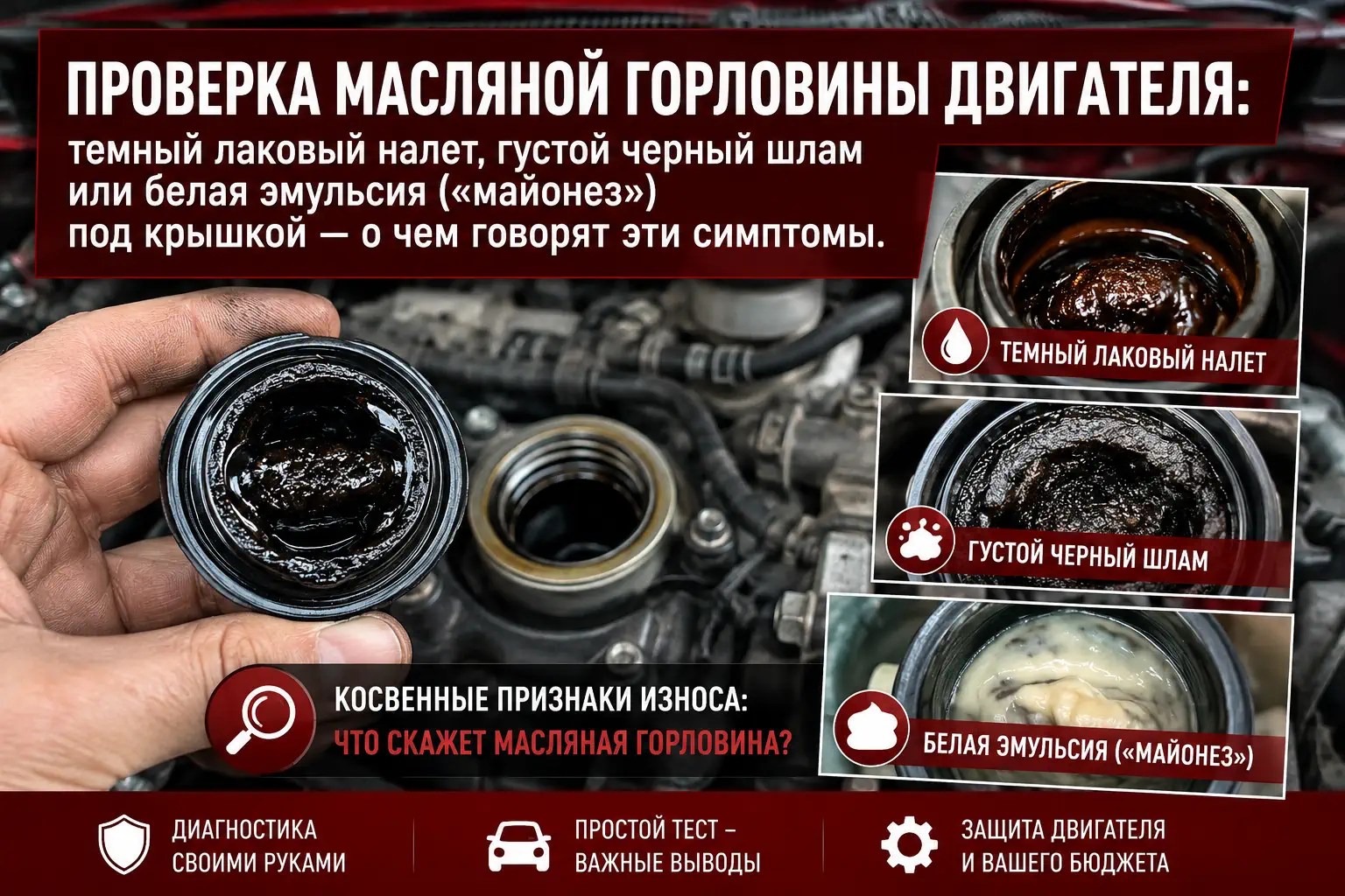

Темный лаковый налет: признак старения масла или перегрева
Темный лаковый налет под крышкой масляной горловины выглядит как тонкая пленка коричневого или черного цвета с глянцевым блеском. Он напоминает лак для ногтей или засохший клей. Чаще всего такой налет появляется на крышке и внутренней поверхности горловины.

Густой черный шлам: сигнал о серьезных проблемах
Густой черный шлам под крышкой масляной горловины выглядит как липкая, смолистая масса. Он может быть сухим и рассыпчатым или влажным и тягучим. Шлам — это продукт разложения масла, топлива и продуктов сгорания, которые попадают в картер двигателя.

Белая эмульсия ('майонез'): признак воды в масле
Белая эмульсия под крышкой масляной горловины выглядит как густая пена или майонез. Она может быть сухой и рассыпчатой или влажной и липкой. Эмульсия образуется, когда в масло попадает вода или охлаждающая жидкость.
