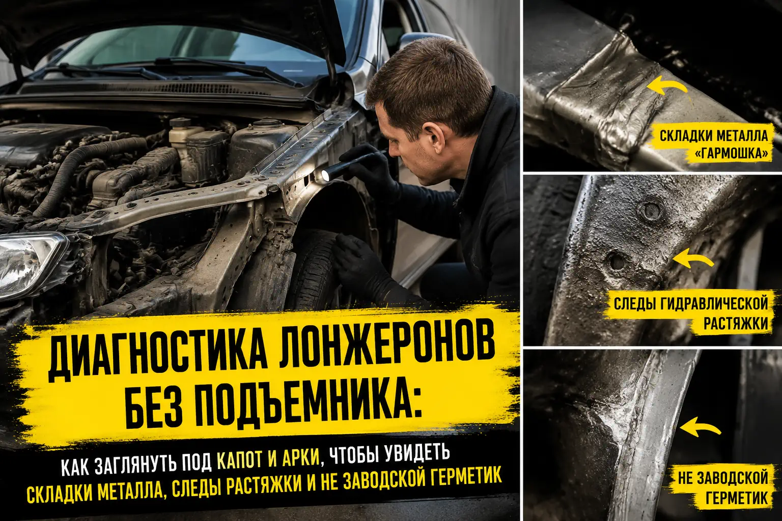

1. Осмотр подкапотного пространства: где прячутся 'гармошки' и следы сварки
Под капотом лонжероны проходят вдоль моторного отсека, и именно здесь чаще всего видны следы фронтальных ударов. Вот на что нужно обратить внимание:
Зона 1: Передние лонжероны (под фарами и бампером)
  • Складки металла ('гармошка'). Это классический признак деформации лонжерона. При фронтальном ударе металл сминается, образуя характерные складки, похожие на меха аккордеона. Ищите их в районе крепления бампера, под фарами и вдоль моторного щита.
  • Следы сварки. Заводские швы ровные, аккуратные и покрыты герметиком. Если вы видите неровные, грубые швы с каплями металла — это признак кустарного ремонта. Особое внимание уделите местам стыков лонжерона с другими элементами кузова.
  • Не заводской герметик. Заводской герметик имеет однородную текстуру и цвет, он наносится тонким слоем. Если вы видите толстые, неровные слои герметика, особенно в местах, где его быть не должно — это явный признак ремонта.
Зона 2: Моторный щит (перегородка между салоном и моторным отсеком)
  • Трещины и деформации. Моторный щит — это продолжение лонжеронов, и при сильном ударе он может деформироваться. Ищите трещины, вмятины или следы рихтовки.
  • Следы герметика. Если моторный щит ремонтировали, на нем могут остаться следы не заводского герметика или сварки.
Зона 3: Крепления подвески и опоры двигателя
  • Следы перекоса. Если лонжерон деформирован, крепления подвески и опоры двигателя могут быть смещены. Проверьте, ровно ли установлены болты и нет ли следов их перетяжки или замены.
  • Следы коррозии. Коррозия в местах креплений может указывать на то, что лонжерон был поврежден и восстановлен, но некачественно.

2. Осмотр арок колес: как обнаружить следы гидравлической растяжки
Арки колес — это еще одно место, где можно обнаружить следы ремонта лонжеронов. Особое внимание уделите задним аркам, так как задние лонжероны часто повреждаются при задних ударах.
Зона 1: Внутренняя часть арок (доступ через багажник или сняв колесо)
  • Следы гидравлической растяжки. Гидравлическая растяжка — это метод восстановления геометрии кузова с помощью специального оборудования. Если лонжерон растягивали, на внутренней стороне арки можно увидеть характерные следы: вмятины, царапины от инструмента или даже отверстия, которые сверлили для крепления растяжки.
  • Следы сварки и герметика. Как и под капотом, ищите неровные швы и не заводской герметик.
  • Деформации металла. Если лонжерон был поврежден, на внутренней стороне арки могут быть вмятины или складки металла.

Следы гидравлической растяжки: как их обнаружить и что они означают
Гидравлическая растяжка — это метод восстановления геометрии кузова с помощью специального оборудования. Если лонжерон был растянут, это означает, что он был серьезно поврежден и восстановлен. Вот как обнаружить следы гидравлической растяжки:
1. Где искать следы растяжки
Следы гидравлической растяжки можно обнаружить в следующих местах:
  • Внутренняя часть арок колес. Здесь часто сверлят отверстия для крепления растяжки.
  • Под капотом и в багажнике. В этих местах могут быть следы инструмента, который использовался для растяжки.
  • На лонжеронах. На лонжеронах могут быть следы деформации, которые остались после растяжки.
2. Как выглядят следы растяжки
Следы гидравлической растяжки могут быть разными, но вот основные признаки:
  • Отверстия. Для крепления растяжки часто сверлят отверстия в металле. Эти отверстия могут быть заварены или загерметизированы, но их все равно можно заметить.
  • Царапины и вмятины. Инструмент, который используется для растяжки, может оставлять царапины и вмятины на металле.
  • Следы сварки. Если отверстия заваривали, на металле могут остаться следы сварки.
  • Деформации металла. После растяжки на металле могут остаться следы деформации, которые видны невооруженным глазом.
Личный опыт: Однажды мне пригнали BMW 3 Series 2017 года, у которой на внутренней стороне задней арки были отверстия, заваренные кустарным способом. Продавец уверял, что это 'следы от домкрата', но на самом деле лонжерон был растянут после серьезного заднего удара. В итоге покупатель отказался от сделки, а я еще раз убедился, что следы гидравлической растяжки — это красный флаг.

Не заводской герметик: почему это красный флаг и как его распознать
Герметик — это материал, который используется для защиты металла от коррозии и влаги. Заводской герметик наносится тонким слоем и имеет однородную текстуру. Не заводской герметик, напротив, часто наносится толстым слоем и имеет неровную текстуру. Вот почему не заводской герметик — это красный флаг:
1. Почему не заводской герметик опасен
  • Коррозия. Не заводской герметик часто наносится некачественно, что приводит к коррозии металла.
  • Скрытые повреждения. Не заводской герметик может скрывать следы сварки, рихтовки или других видов ремонта.
  • Низкое качество. Не заводской герметик часто имеет низкое качество и не обеспечивает должной защиты металла.
2. Как отличить заводской герметик от не заводского
Вот основные признаки не заводского герметика:
  • Толстый слой. Заводской герметик наносится тонким слоем, а не заводской — толстым.
  • Неровная текстура. Заводской герметик имеет однородную текстуру, а не заводской — неровную.
  • Подтеки. Не заводской герметик часто имеет подтеки и неровности.
  • Цвет. Заводской герметик имеет однородный цвет, а не заводской может выделяться на фоне металла.
Личный опыт: Однажды мне пригнали Audi A4 2016 года, у которой под капотом был толстый слой герметика с подтеками. Продавец уверял, что это 'заводской герметик', но на самом деле лонжерон был поврежден и восстановлен. В итоге покупатель отказался от сделки, а я еще раз убедился, что не заводской герметик — это явный признак ремонта.
