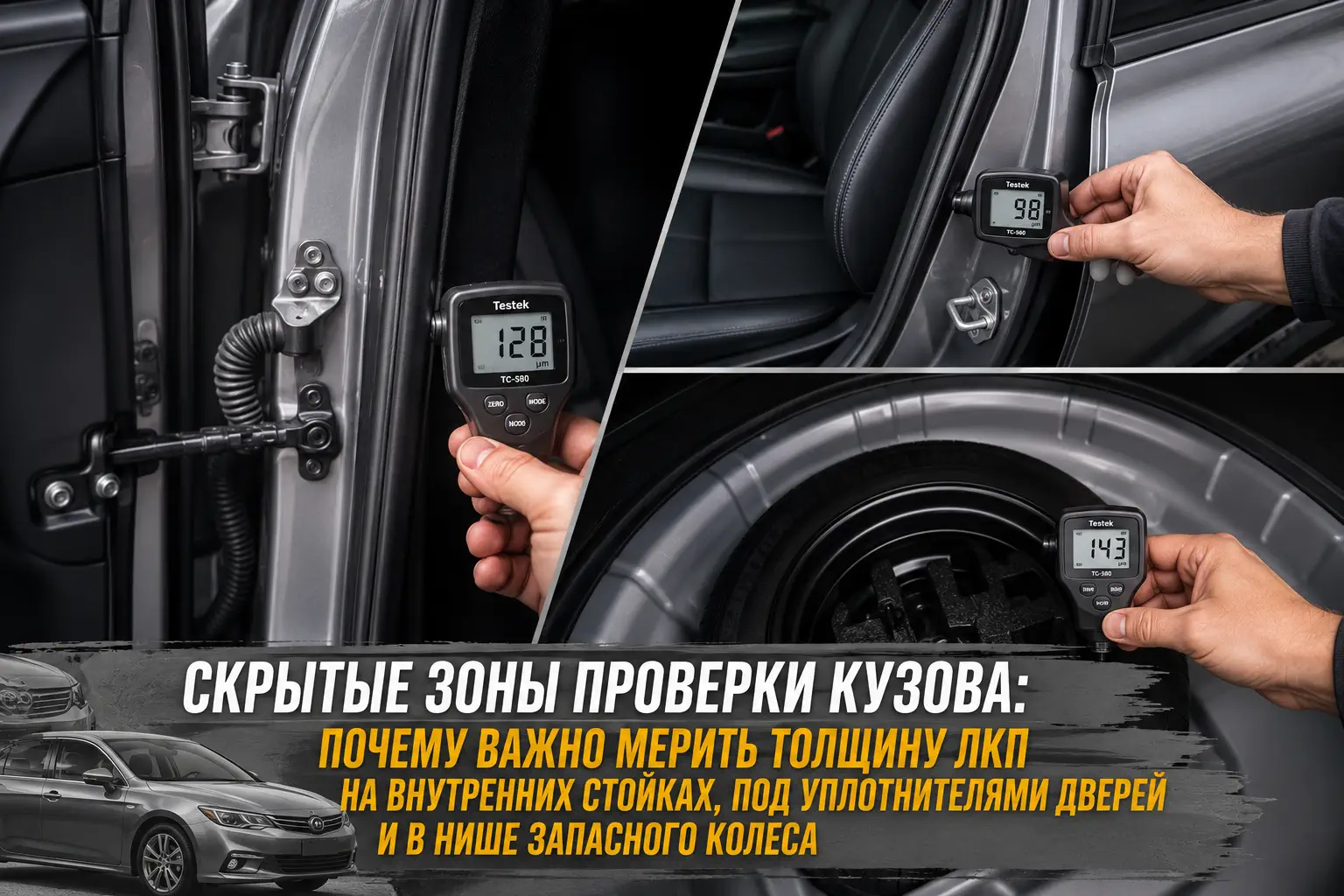

1. Внутренние стойки кузова: лакмусовая бумажка аварий
Внутренние стойки — это вертикальные элементы кузова, которые соединяют крышу с порогами. Их три:
- Передняя стойка (A-стойка) — между лобовым стеклом и передней дверью
- Средняя стойка (B-стойка) — между передними и задними дверями
- Задняя стойка (C-стойка) — между задней дверью и задним стеклом
Почему они так важны? Потому что в 90% аварий страдают именно они! Даже при незначительном боковом ударе стойки деформируются, а при серьёзных ДТП — и вовсе ломаются. И вот тут начинается самое интересное: восстановить геометрию стоек крайне сложно, а покрасить их после ремонта — ещё сложнее.
Вот реальный случай из моей практики. Клиент хотел купить Audi A6 2017 года. Внешне машина выглядела идеально: зазоры ровные, кузов без царапин, стёкла целые. Но когда я замерил толщину ЛКП на внутренних стойках, то обнаружил:
- Левая передняя стойка: 320 микрон (вместо 120-140)
- Правая средняя стойка: 280 микрон
- Левая задняя стойка: 450 микрон!
Это означало, что машина побывала в серьёзной аварии с боковым ударом. Причём ремонт был сделан некачественно: стойки не вытягивали, а просто зашпаклевали и покрасили. Продавец, конечно, всё отрицал, но когда я показал ему результаты замеров, он сразу сбросил цену на 300 тысяч рублей.
Как правильно проверять стойки:
1. Откройте все двери автомобиля
2. Замерьте толщину ЛКП на внутренней стороне стоек (там, где они не видны при закрытых дверях)
3. Сравните показания с заводскими значениями (можно найти в интернете по модели авто)
4. Обратите внимание на разницу в толщине между левой и правой сторонами (если она больше 30-40 микрон — это повод насторожиться)

Как правильно проверять зоны под уплотнителями:
1. Аккуратно отогните уплотнитель двери (не повредите его!)
2. Замерьте толщину ЛКП на пороге и нижней части двери
4. Обратите внимание на цвет краски: если он отличается от основного кузова — это явный признак ремонта
5. Проверьте наличие шпатлёвки (можно постучать костяшками пальцев — шпатлёвка звучит глухо)

Как правильно проверять нишу запасного колеса:
1. Снимите запасное колесо (или попросите продавца сделать это)
2. Тщательно осмотрите нишу на предмет следов шпатлёвки, неровностей металла, следов сварки
3. Замерьте толщину ЛКП в нескольких точках (особое внимание уделите углам и стыкам)
4. Сравните показания с заводскими значениями
5. Проверьте состояние днища (следы коррозии, ремонта, антигравийного покрытия)

Пошаговая инструкция по измерению толщины ЛКП
1. Подготовка:
- Очистите поверхность от грязи и пыли (можно протереть влажной салфеткой)
- Убедитесь, что толщиномер откалиброван (большинство моделей калибруются автоматически)
- Выберите режим измерения (обычно это 'Fe' для стальных кузовов и 'NFe' для алюминиевых)
2. Измерение:
- Приложите датчик толщиномера к поверхности под углом 90 градусов
- Дождитесь стабилизации показаний (обычно 1-2 секунды)
- Запишите результат
- Повторите измерение в нескольких точках (не менее 3-5 на каждом элементе)
3. Анализ результатов:
- Сравните показания с заводскими значениями (можно найти в интернете по модели авто)
- Обратите внимание на разницу в толщине между симметричными элементами (например, левым и правым крылом)
- Если разница больше 30-40 микрон — это повод насторожиться
4. Проверка скрытых зон:
- Отогните уплотнители дверей и замерьте толщину ЛКП на порогах
- Замерьте толщину ЛКП на внутренних стойках кузова
- Снимите запасное колесо и проверьте нишу
