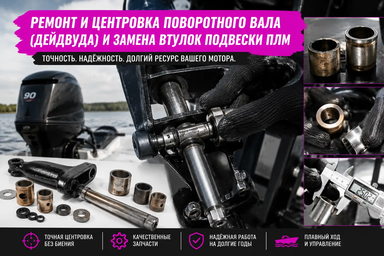

Инструкция по ремонту и центровке поворотного вала (дейдвуда) подвесного лодочного мотора. Замена изношенных сайлентблоков и втулок подвески ПЛМ своими руками.

Как выполняется замена втулок подвески ПЛМ
Точная последовательность зависит от конкретной модели мотора, поэтому универсальная инструкция не должна подменять заводское руководство. Но общая логика ремонта примерно одинакова.
Подготовка и демонтаж
Мотор надёжно фиксируют, снимают необходимые элементы подвески и освобождают доступ к втулкам. Все детали желательно раскладывать в порядке снятия. Это звучит банально — пока не обнаружишь на верстаке пять почти одинаковых шайб и уже не помнишь, какая стояла первой.
Перед демонтажем полезно сделать несколько фотографий. Особенно если конструкция сложная или ремонт выполняется впервые.
Удаление старых втулок
Втулки могут сидеть плотно. Иногда их можно выпрессовать подходящей оправкой, иногда требуется специальный съёмник. Использовать случайный металлический стержень и лупить по нему молотком — плохая идея.
Можно повредить посадочное отверстие, деформировать край корпуса или сделать овальность там, где её раньше не было.
Проверка посадочного места
После снятия старой детали поверхность очищают и осматривают. Здесь ищут задиры, коррозионные раковины, трещины, следы проворачивания втулки и локальную выработку.
Если посадочное место повреждено, установка новой втулки без восстановления геометрии может оказаться бесполезной.
Установка новой втулки
Новую деталь устанавливают с использованием правильной оправки и с учётом монтажной ориентации, если она предусмотрена. Нельзя переносить способ установки от одного мотора к другому: разные производители используют разные материалы, посадки и допуски.
После установки проверяют положение втулки, свободный ход и отсутствие перекоса. Если деталь должна работать с определённой смазкой, используется именно рекомендованный производителем состав.
