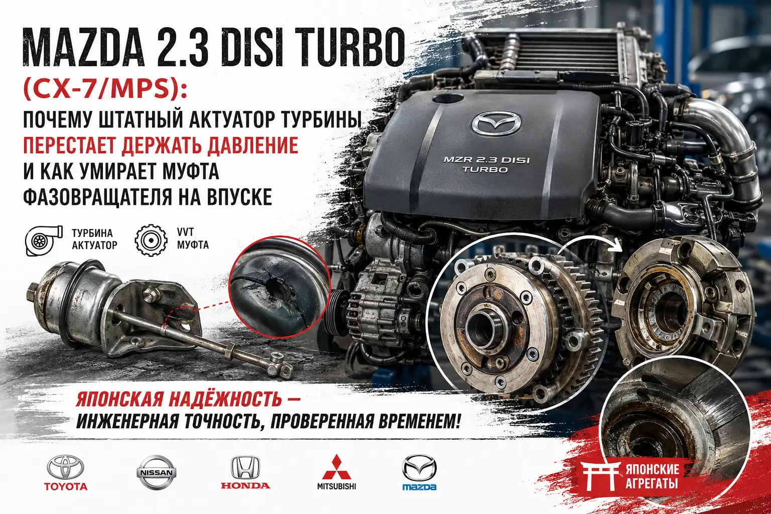

Почему актуатор турбины и муфта фазовращателя умирают в моторах Mazda 2.3 DISI Turbo (CX-7/MPS)?
Сообщения: 3820
Разбираемся, почему актуатор турбины перестает держать давление, а муфта фазовращателя на впуске выходит из строя в двигателях Mazda 2.3 DISI Turbo (CX-7, MPS). Причины, диагностика и решения.
Почему моторы Mazda 2.3 DISI Turbo теряют мощность: история двух слабых мест
Представьте: вы садитесь за руль своей Mazda CX-7 или MPS, жмете на газ, а машина отзывается вяло, будто кто-то украл половину лошадиных сил. Или еще хуже — на приборке загорается 'Check Engine', а турбина начинает свистеть, как чайник на плите. Знакомо? Если да, то вы не одиноки. Моторы Mazda 2.3 DISI Turbo, которыми оснащались CX-7 и MPS, — это настоящие рабочие лошадки, но у них есть два слабых места, которые могут превратить вашу поездку в кошмар: актуатор турбины, который перестает держать давление, и муфта фазовращателя на впуске, которая медленно умирает.
Я сам прошел через это. Помню, как однажды зимним утром моя CX-7 отказалась разгоняться быстрее 60 км/ч. Диагностика показала ошибку по наддуву, а турбина работала так, будто ее кто-то задушил. После разборки выяснилось, что актуатор турбины просто 'устал' — его мембрана растрескалась, и давление уходило в никуда. А через пару месяцев начались проблемы с фазовращателем: двигатель стал работать неровно на холостых, а расход масла вырос в разы. Поверьте, это не те сюрпризы, которые хочется получать от японского мотора.
В этой статье я поделюсь всем, что знаю об этих проблемах: почему они возникают, как их диагностировать, что делать, если они уже проявились, и как продлить жизнь вашему мотору. Мы разберемся в устройстве актуатора турбины и фазовращателя, поговорим о симптомах неисправностей, обсудим варианты ремонта и даже заглянем в будущее — стоит ли вообще связываться с этими моторами сегодня. Если вы владелец Mazda с турбомотором 2.3 DISI или просто интересуетесь японскими агрегатами, эта информация будет для вас полезной.

Актуатор турбины отвечает за регулировку давления наддува. Он работает в условиях высоких температур и постоянных вибраций, что со временем приводит к износу его компонентов. Муфта фазовращателя, в свою очередь, постоянно корректирует фазы газораспределения, чтобы оптимизировать работу двигателя. Она также подвержена износу, особенно если моторное масло меняется нерегулярно или используется некачественное масло.
Актуатор турбины Mazda 2.3 DISI: почему он перестает держать давление
Актуатор турбины — это небольшой, но критически важный компонент, который регулирует давление наддува. В моторах Mazda 2.3 DISI Turbo используется турбокомпрессор с изменяемой геометрией (VGT), и актуатор играет ключевую роль в его работе. Давайте разберемся, как он устроен и почему выходит из строя.
Как работает актуатор турбины
Актуатор турбины — это, по сути, вакуумный или электронный привод, который управляет положением лопаток турбины. В моторах Mazda 2.3 DISI используется вакуумный актуатор, который работает следующим образом:
  • Вакуумный насос создает разрежение в системе.
  • Электромагнитный клапан регулирует количество вакуума, поступающего к актуатору.
  • Актуатор преобразует вакуум в механическое движение, которое изменяет положение лопаток турбины.
  • Лопатки турбины регулируют поток выхлопных газов, проходящих через турбину, что, в свою очередь, влияет на скорость вращения турбокомпрессора и давление наддува.
Когда актуатор работает правильно, он обеспечивает оптимальное давление наддува в зависимости от нагрузки на двигатель. Но если он выходит из строя, давление наддува может упасть, что приведет к потере мощности и ухудшению динамики.
Почему актуатор перестает держать давление
Есть несколько причин, по которым актуатор турбины может перестать держать давление. Вот основные из них:
  • Износ мембраны актуатора. Мембрана — это резиновая или силиконовая деталь, которая преобразует вакуум в механическое движение. Со временем она может растрескаться или потерять эластичность, что приведет к утечке вакуума и снижению эффективности актуатора.
  • Засорение или поломка электромагнитного клапана. Электромагнитный клапан регулирует количество вакуума, поступающего к актуатору. Если он засоряется или выходит из строя, актуатор может работать неправильно или вообще перестать функционировать.
  • Повреждение вакуумных шлангов. Вакуумные шланги соединяют актуатор с вакуумным насосом и электромагнитным клапаном. Если они трескаются или отсоединяются, вакуум может уходить, что приведет к снижению давления наддува.
  • Проблемы с вакуумным насосом. Вакуумный насос создает разрежение в системе. Если он выходит из строя, актуатор не сможет работать правильно.
  • Механические повреждения актуатора. Актуатор может быть поврежден из-за вибраций, ударов или просто износа. Например, шток актуатора может погнуться или заклинить, что приведет к неправильной работе турбины.

Мой личный опыт: как я столкнулся с проблемой актуатора
Помню, как однажды зимой моя CX-7 начала терять мощность. Сначала я списал это на мороз, но когда машина стала разгоняться до 100 км/ч за вечность, я понял, что что-то не так. Диагностика показала ошибку по наддуву, а турбина работала так, будто ее кто-то задушил.
После разборки выяснилось, что мембрана актуатора растрескалась, и вакуум уходил в никуда. Я решил попробовать отремонтировать актуатор, заменив мембрану. Это обошлось мне в копейки, но через пару месяцев проблема вернулась. В итоге я купил новый актуатор, и с тех пор турбина работает как часы.
Мой совет: если актуатор вышел из строя, не тратьте время на ремонт. Лучше сразу замените его на новый, чтобы избежать повторных проблем.

Теперь давайте поговорим о втором слабом месте моторов Mazda 2.3 DISI Turbo — муфте фазовращателя на впуске. Эта деталь отвечает за регулировку фаз газораспределения, что позволяет оптимизировать работу двигателя на разных режимах. Но со временем она изнашивается, что приводит к серьезным проблемам.
Как работает муфта фазовращателя
Муфта фазовращателя — это гидравлический механизм, который изменяет положение распределительного вала относительно коленчатого вала. В моторах Mazda 2.3 DISI Turbo используется система Dual S-VT (Sequential Valve Timing), которая регулирует фазы газораспределения как на впуске, так и на выпуске.
Муфта фазовращателя работает следующим образом:
  • Масло под давлением поступает в муфту через специальные каналы.
  • Гидравлический поршень перемещается внутри муфты, изменяя положение распределительного вала.
  • Электромагнитный клапан регулирует количество масла, поступающего в муфту, что позволяет точно контролировать фазы газораспределения.
Когда муфта работает правильно, она обеспечивает оптимальные фазы газораспределения для разных режимов работы двигателя. Но если она выходит из строя, это может привести к серьезным проблемам.
Почему муфта фазовращателя выходит из строя
Есть несколько причин, по которым муфта фазовращателя может выйти из строя. Вот основные из них:
  • Износ гидравлического поршня. Со временем поршень внутри муфты изнашивается, что приводит к утечкам масла и снижению эффективности работы муфты.
  • Засорение масляных каналов. Если масло меняется нерегулярно или используется некачественное масло, масляные каналы могут засоряться, что приведет к недостаточному давлению масла в муфте.
  • Проблемы с электромагнитным клапаном. Электромагнитный клапан регулирует количество масла, поступающего в муфту. Если он засоряется или выходит из строя, муфта может работать неправильно.
  • Низкое давление масла. Если давление масла в двигателе низкое, муфта не сможет работать правильно. Это может быть вызвано износом масляного насоса, засорением масляного фильтра или утечками масла.
  • Механические повреждения. Муфта может быть повреждена из-за вибраций, ударов или просто износа. Например, зубья на шестерне муфты могут стереться, что приведет к неправильной работе фазовращателя.

Мой личный опыт: как я столкнулся с проблемой муфты фазовращателя
После того как я заменил актуатор турбины, моя CX-7 стала работать гораздо лучше. Но через пару месяцев я заметил, что двигатель начал работать неровно на холостых оборотах, а расход масла вырос. Диагностика показала ошибку по фазам газораспределения, и я понял, что проблема в муфте фазовращателя.
Я решил попробовать отремонтировать муфту, почистив масляные каналы и заменив электромагнитный клапан. Это временно решило проблему, но через несколько месяцев симптомы вернулись. В итоге я купил новую муфту, и с тех пор двигатель работает как часы.
Мой совет: если муфта фазовращателя вышла из строя, не тратьте время на ремонт. Лучше сразу замените ее на новую, чтобы избежать повторных проблем и возможных повреждений двигателя.

  • Проблемы с актуатором турбины. Как мы уже обсуждали, актуатор турбины может выйти из строя, что приведет к потере мощности и необходимости дорогостоящего ремонта.
  • Проблемы с муфтой фазовращателя. Муфта фазовращателя на впуске также может выйти из строя, что приведет к неровной работе двигателя и повышенному расходу масла.
