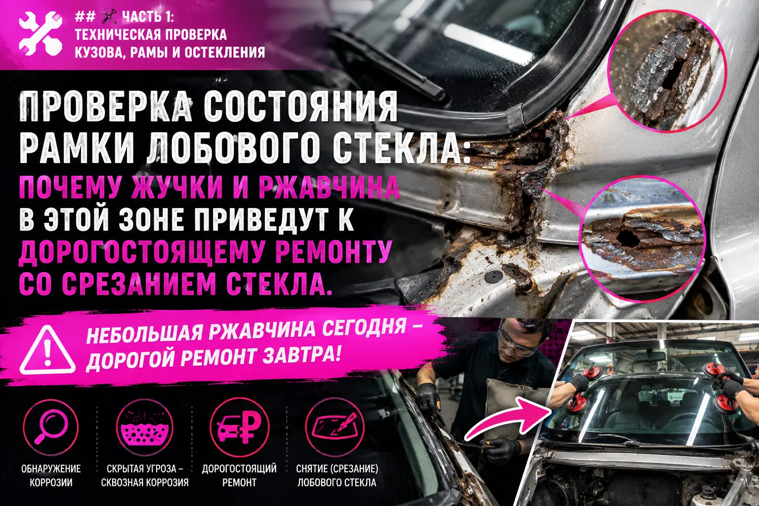

Проверка рамки лобового стекла: почему жучки и ржавчина приводят к дорогому ремонту
Узнайте, как жучки и ржавчина на рамке лобового стекла могут вызвать дорогостоящий ремонт со срезанием стекла. Советы по диагностике и профилактике.
Почему ржавчина на рамке лобового стекла — это не просто косметический дефект, а бомба замедленного действия
Представьте: вы купили подержанный автомобиль, внешне всё выглядит прилично, но при ближайшем осмотре замечаете небольшие рыжие точки вдоль рамки лобового стекла. 'Да это ерунда, подумаешь, жучки!' — решаете вы и откладываете вопрос на потом. А зря. Потому что через полгода-год эти 'жучки' превратятся в сквозную коррозию, ремонт которой обойдётся в десятки тысяч рублей — и это в лучшем случае. В худшем — придётся срезать лобовое стекло, чтобы добраться до гнилого металла, а потом устанавливать новое.
Я сам видел десятки таких случаев. Один клиент пригнал на сервис Toyota Camry 2010 года с идеальным салоном и кузовом, но с рамкой лобового стекла, похожей на швейцарский сыр. Владелец думал, что обойдётся локальной зачисткой и покраской. В итоге — полная замена рамки, демонтаж стекла, антикоррозийная обработка и установка нового триплекса. Счёт за ремонт перевалил за 80 тысяч рублей. И это не предел.
В этой статье я расскажу, почему коррозия в этой зоне так опасна, как её вовремя обнаружить, какие автомобили в группе риска и что делать, если процесс уже запущен. Вы узнаете, как сэкономить деньги и нервы, не доводя до крайностей.
Чем опасна ржавчина на рамке лобового стекла: разбираемся в конструкции
Чтобы понять, почему 'жучки' на рамке лобового стекла — это серьёзно, нужно разобраться в конструкции кузова. Рамка лобового стекла — это не просто декоративный элемент. Это силовой элемент кузова, который:
  • Обеспечивает жёсткость кузова. Лобовое стекло работает как распорка, предотвращая деформацию крыши при опрокидывании. Если рамка проржавела, жёсткость снижается, что опасно при ДТП.
  • Удерживает стекло. Современные автомобили используют клеевую посадку стекла. Если металл под клеем гниёт, стекло может просто выпасть на ходу (да, такие случаи бывают).
  • Защищает от протечек. Через ржавые отверстия вода попадает в салон, вызывая коррозию пола, электрики и появление плесени.
Вот вам наглядный пример. Несколько лет назад ко мне приехал владелец Volkswagen Passat B5 с жалобой на протечку воды в салон. При осмотре выяснилось, что вода течёт не из-под уплотнителя, а сквозь ржавые дыры в рамке. Влага уже добралась до блока управления климатом, который пришлось менять. Итог: ремонт рамки + замена блока + антикоррозийная обработка салона. Общая сумма — около 120 тысяч рублей.

Как проверить рамку лобового стекла на коррозию: пошаговая инструкция
Не ждите, пока ржавчина станет видна невооружённым глазом. Регулярная проверка поможет выявить проблему на ранней стадии. Вот что нужно делать:
1. Визуальный осмотр
Возьмите фонарик и внимательно осмотрите рамку лобового стекла. Обратите внимание на:
  • Маленькие рыжие точки ('жучки'). Это начальная стадия коррозии. Если их мало, можно обойтись локальной зачисткой.
  • Вздутия краски. Это признак того, что ржавчина уже распространилась под лакокрасочным покрытием.
  • Тёмные пятна под уплотнителем. Часто коррозия начинается именно там, где скапливается влага.
  • Сколы и царапины. Даже небольшое повреждение краски может стать очагом ржавчины.
Проверяйте не только снаружи, но и изнутри. Поднимите уплотнитель и посмотрите на металл под ним. Если увидите ржавчину — это тревожный сигнал.
