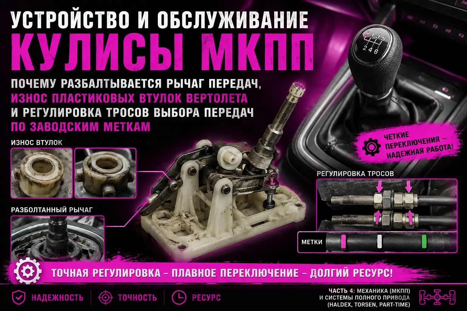

Роль кулисы в системе
Собственно кулиса (или 'вертолет', как ее называют в народе) — это механизм, который преобразует движение рычага переключения в линейное перемещение тросов. Она состоит из:
  • Корпуса — обычно металлического или пластикового;
  • Пластиковых втулок — обеспечивают плавное движение рычага;
  • Шарниров и осей — соединяют рычаг с тросами;
  • Пружин и фиксаторов — обеспечивают четкость включения передач.
Именно пластиковые втулки чаще всего становятся причиной разбалтывания рычага. Но об этом подробнее поговорим чуть позже.

Износ пластиковых втулок 'вертолета'
Как я уже упоминал, пластиковые втулки кулисы — одно из самых слабых мест в системе переключения передач. Они изготавливаются из полиамида или других износостойких пластиков, но со временем истираются под воздействием трения и нагрузок.
Признаки износа втулок:
  • Увеличенный люфт рычага во всех направлениях;
  • Скрип или скрежет при переключении передач;
  • Рычаг 'проваливается' при включении передачи;
  • Нечеткое включение передач, особенно задней.
Почему это происходит?
  • Естественный износ — даже качественный пластик не вечен. При пробеге свыше 100-150 тысяч километров втулки неизбежно изнашиваются.
  • Некачественные материалы — в погоне за экономией производители иногда используют дешевый пластик, который быстро разрушается.
  • Отсутствие смазки — пластиковые втулки нуждаются в периодической смазке. Если этого не делать, они изнашиваются в разы быстрее.
  • Агрессивный стиль вождения — резкие переключения передач увеличивают нагрузку на втулки.
Мой опыт: На своей Skoda Octavia 1.6 MPI (платформа A4) я столкнулся с износом втулок кулисы на пробеге около 120 тысяч километров. Сначала появился небольшой люфт, который я проигнорировал. Через несколько месяцев рычаг начал болтаться так, что приходилось придерживать его рукой при переключении на заднюю передачу. После замены втулок и регулировки тросов коробка заработала как новая. Кстати, оригинальные втулки обошлись мне в 1200 рублей за комплект — копейки по сравнению с возможным ремонтом коробки.

Регулировка тросов выбора передач по заводским меткам
После замены втулок или тросов необходимо отрегулировать систему переключения передач. В большинстве автомобилей для этого предусмотрены специальные метки на кулисе и селекторе коробки передач.
Необходимые инструменты:
  • Набор ключей и головок;
  • Отвертки;
  • Линейка или штангенциркуль (для точной регулировки).
Порядок работы:
  • Установите рычаг переключения передач в нейтральное положение — это исходная точка для регулировки.
  • Найдите регулировочные гайки на тросах — обычно они расположены на кронштейнах крепления тросов к кулисе и коробке передач.
  • Ослабьте контргайки — это позволит перемещать регулировочные гайки.
  • Выровняйте метки на кулисе и селекторе коробки передач — на большинстве автомобилей они обозначены стрелками или рисками. Метки должны совпадать при нейтральном положении рычага.
  • Затяните регулировочные гайки — после выравнивания меток зафиксируйте тросы в этом положении.
  • Проверьте четкость включения передач — переключите все передачи, убедитесь, что они включаются четко и без заеданий.
  • Затяните контргайки — это предотвратит самопроизвольное ослабление регулировки.
Пример из практики: На своей Skoda Octavia я столкнулся с тем, что после замены втулок кулисы передачи включались нечетко. Оказалось, что тросы немного сместились при сборке. После регулировки по заводским меткам все заработало идеально. Кстати, на многих автомобилях Volkswagen Group (Skoda, Audi, Seat) метки на кулисе и селекторе обозначены буквами 'N' (нейтраль) и стрелками.

Порядок работы:
  • Снимите центральную консоль — как и при замене втулок.
  • Отсоедините тросы от кулисы — снимите фиксирующие скобы или открутите болты крепления.
  • Отсоедините тросы от селектора коробки передач — для этого нужно снять защитный чехол и открутить болты крепления.
  • Извлеките старые тросы — обычно они проходят через отверстия в кузове и моторном щите.
  • Установите новые тросы — проложите их по тому же маршруту, что и старые.
  • Подсоедините тросы к селектору коробки передач — закрепите их болтами и установите защитный чехол.
  • Подсоедините тросы к кулисе — зафиксируйте их скобами или болтами.
  • Отрегулируйте тросы по заводским меткам — как описано выше.
  • Установите центральную консоль — закрепите ее на месте.
Мой совет: При замене тросов обратите внимание на их маршрут. Не допускайте перегибов и перетирания тросов о другие детали. Используйте пластиковые хомуты для фиксации тросов к кузову.
Смазка кулисы и тросов
Регулярная смазка кулисы и тросов продлевает их срок службы и обеспечивает плавное переключение передач. Для смазки используйте консистентную смазку (например, литол или специальную смазку для тросов).
Порядок работы:
  • Снимите центральную консоль — для доступа к кулисе.
  • Нанесите смазку на пластиковые втулки и шарниры кулисы — используйте небольшое количество смазки, чтобы не пачкать салон.
  • Смажьте тросы — нанесите смазку на тросы в местах их крепления к кулисе и селектору коробки передач.
Мой совет: Смазывайте кулису и тросы каждые 30-50 тысяч километров пробега. Это значительно продлит их срок службы.

Разбалтывание рычага МКПП — проблема, с которой сталкиваются многие автовладельцы. Но как вы убедились, в большинстве случаев ее можно решить самостоятельно, не прибегая к дорогостоящему ремонту на СТО. Главное — вовремя заметить неисправность и принять меры.
Помните:
  • Пластиковые втулки кулисы — самое слабое место системы переключения передач. Их замена — простая и недорогая операция.
  • Тросы выбора передач растягиваются со временем. Регулировка по заводским меткам вернет четкость переключения.
  • Регулярное ТО и правильный стиль вождения продлят срок службы кулисы и связанных с ней элементов.
Не игнорируйте первые признаки неисправности — небольшой люфт рычага сегодня может обернуться серьезным ремонтом завтра. А если у вас есть вопросы или свой опыт ремонта кулисы — делитесь в комментариях. Вместе мы сделаем вождение еще комфортнее!
