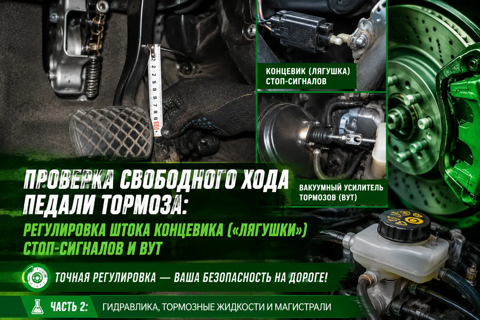

Как измерить свободный ход педали тормоза: простой способ без спецоборудования
Для проверки свободного хода вам понадобится всего две вещи: линейка (или штангенциркуль) и фонарик. Действуйте по шагам:
  • Подготовьте автомобиль:
    • Поставьте машину на ровную поверхность.
    • Заглушите двигатель и несколько раз нажмите на педаль тормоза, чтобы 'стравить' вакуум в системе.
    • Убедитесь, что уровень тормозной жидкости в бачке находится между отметками 'MIN' и 'MAX'.
  • Измерьте исходное положение педали:
    • Приложите линейку к педали тормоза так, чтобы её конец упирался в пол.
    • Запомните или запишите показания (например, 150 мм от пола до верхней части педали).
  • Определите момент срабатывания тормозов:
    • Медленно нажимайте на педаль, пока не почувствуете лёгкое сопротивление — это и есть начало срабатывания тормозной системы.
    • Зафиксируйте новое положение педали (например, 145 мм).
  • Рассчитайте свободный ход:
    • Вычтите второе значение из первого: 150 мм – 145 мм = 5 мм.
    • Сравните результат с рекомендациями производителя.

Регулировка штока концевика стоп-сигналов: пошаговая инструкция
Концевик стоп-сигналов (в народе — 'лягушка') — это не просто кнопка, включающая лампочки. Он напрямую связан с работой вакуумного усилителя тормозов и влияет на свободный ход педали. Если шток концевика отрегулирован неправильно, ВУТ не будет создавать нужное разрежение, и тормоза станут 'ватными'.
Вот как правильно отрегулировать шток:
Инструменты и материалы
  • Набор рожковых ключей (обычно на 10, 12 или 13 мм — зависит от модели авто).
  • Линейка или штангенциркуль.
  • Фонарик.
  • Ветошь.
  • Перчатки (тормозная жидкость агрессивна к коже).
Пошаговая регулировка
  • Найдите концевик:
    • Обычно он расположен на кронштейне педального узла, рядом с вакуумным усилителем.
    • На некоторых автомобилях (например, 'Hyundai Solaris') концевик спрятан за пластиковой накладкой — её придётся снять.
  • Ослабьте контргайку:
    • Ключом удерживайте шток от проворачивания, а вторым ключом ослабьте контргайку.
    • Не откручивайте её полностью — достаточно пары оборотов.
  • Отрегулируйте длину штока:
    • Вращайте шток по часовой стрелке (для увеличения свободного хода) или против часовой стрелки (для уменьшения).
    • Каждый полный оборот штока изменяет свободный ход примерно на 1–1,5 мм.
    • После каждого оборота проверяйте свободный ход педали (как описано выше).
  • Затяните контргайку:
    • Убедитесь, что шток не сместился при затяжке.
    • Проверьте работу стоп-сигналов — они должны загораться при лёгком нажатии на педаль.
  • Проверьте работу тормозов:
    • Запустите двигатель и несколько раз нажмите на педаль.
    • Убедитесь, что педаль не проваливается и тормоза срабатывают плавно.
Важный момент: На некоторых автомобилях (например, 'Kia Rio' или 'Renault Logan') концевик регулируется не штоком, а эксцентриком. В этом случае нужно ослабить болт крепления концевика и повернуть его корпус, добиваясь нужного зазора.
