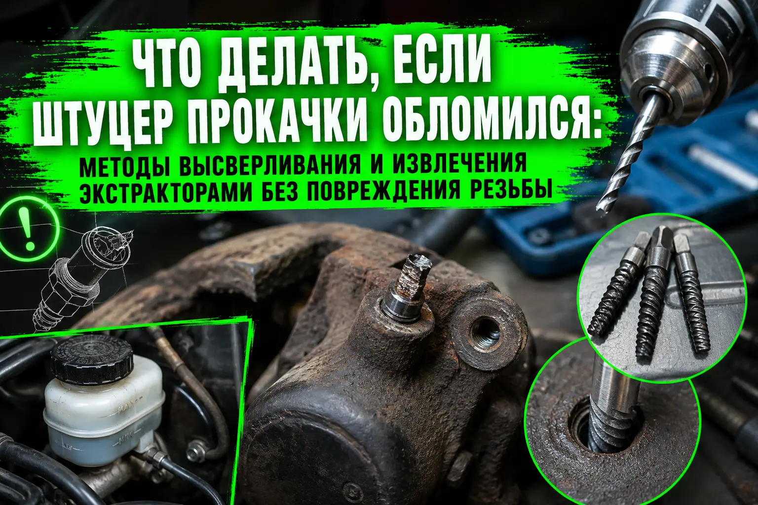

Как извлечь обломанный штуцер прокачки без повреждения резьбы: методы высверливания и экстракторы
Сообщения: 3815
Обломанный штуцер прокачки? Узнайте, как безопасно извлечь его без повреждения резьбы с помощью высверливания и экстракторов. Пошаговая инструкция и советы.
Когда тормоза подводят: как спасти обломанный штуцер прокачки без паники
Представьте ситуацию: вы решили самостоятельно прокачать тормоза, всё идёт по плану, но вдруг — хруст — и половина штуцера остаётся торчать в суппорте, как зуб после неудачного визита к стоматологу. Сердце уходит в пятки, руки опускаются, а в голове крутится только одна мысль: 'Ну всё, приехали'. Знакомо? Если да, то вы не одиноки. Обломанный штуцер прокачки — это та ещё головная боль, которая может превратить простую процедуру в многочасовой квест с непредсказуемым финалом. Но не спешите списывать суппорт в утиль или бежать в сервис с мольбами о помощи. В этой статье я расскажу, как вытащить обломок штуцера, не превратив тормозную систему в металлолом, и вернуться к нормальной жизни за рулём.
Почему эта проблема так актуальна? Во-первых, штуцеры прокачки — это слабое звено тормозной системы. Они часто ржавеют, закисают и ломаются даже при аккуратном обращении. Во-вторых, многие автовладельцы сталкиваются с этим впервые и просто не знают, с чего начать. А в-третьих, неудачные попытки извлечения обломка могут привести к ещё большим проблемам: сорванной резьбе, повреждённому суппорту или даже необходимости замены всей тормозной магистрали. Но не всё так страшно! С правильным подходом и инструментами вы справитесь с этой задачей, как заправский механик. Я сам не раз вытаскивал обломки штуцеров из суппортов — и на старых 'Жигулях', и на современных иномарках — и готов поделиться проверенными методами, которые работают в 90% случаев.
В этой статье вы узнаете:
  • Почему штуцеры ломаются и как этого избежать в будущем;
  • Какие инструменты понадобятся для извлечения обломка;
  • Пошаговую инструкцию по высверливанию и использованию экстракторов;
  • Как сохранить резьбу в суппорте целой и невредимой;
  • Что делать, если всё пошло не по плану;
  • И, конечно, несколько лайфхаков из личного опыта, которые сэкономят вам время и нервы.

Пошаговая инструкция: как высверлить и извлечь обломок штуцера
Теперь, когда у вас есть все необходимые инструменты, можно приступать к работе. Я расскажу вам о двух основных методах извлечения обломка: высверливании с последующим использованием экстрактора и высверливании с восстановлением резьбы. Выбор метода зависит от того, насколько глубоко обломился штуцер и в каком состоянии находится резьба в суппорте.
Метод 1: Высверливание и использование экстрактора
Этот метод подходит в большинстве случаев, особенно если обломок торчит наружу или находится неглубоко в суппорте.
Шаг 1: Подготовка суппорта
  • Снимите суппорт с автомобиля. Это необязательно, но сильно облегчит работу. Если вы решили оставить суппорт на месте, зафиксируйте его струбциной или тисками, чтобы он не 'гулял' во время сверления.
  • Очистите суппорт от грязи и ржавчины. Используйте металлическую щётку и ветошь. Чем чище будет рабочая зона, тем проще вам будет работать.
  • Нанесите проникающую смазку на обломок и дайте ей время подействовать. Если есть возможность, прогрейте суппорт феном или паяльной лампой — это поможет смазке проникнуть глубже.
Шаг 2: Сверление направляющего отверстия
  • Выберите сверло диаметром примерно в два раза меньше диаметра обломка. Например, если обломок имеет диаметр 6 мм, начните со сверла 2-3 мм.
  • Установите сверло в дрель и зафиксируйте его. Убедитесь, что сверло заточено и не 'гуляет' в патроне.
  • Начните сверлить обломок строго по центру. Очень важно, чтобы сверло не ушло в сторону — иначе вы рискуете повредить резьбу в суппорте. Для этого можно использовать кернер или просто аккуратно накернить центр обломка молотком и зубилом.
  • Сверлите на низких оборотах, без сильного нажима. Если сверло начинает 'уводить', остановитесь и попробуйте выровнять отверстие.
  • Постепенно увеличивайте диаметр сверла, пока не получите отверстие нужного размера. Обычно достаточно диаметра 3-4 мм для установки экстрактора.
Шаг 3: Установка экстрактора
  • Выберите экстрактор подходящего размера. Он должен входить в просверленное отверстие с небольшим натягом.
  • Установите экстрактор в отверстие и аккуратно вкрутите его с помощью дрели или воротка. Вращайте экстрактор против часовой стрелки — он должен врезаться в обломок.
  • Продолжайте вкручивать экстрактор, пока не почувствуете сопротивление. Это значит, что он хорошо 'сцепился' с обломком.
  • Начните медленно выкручивать экстрактор вместе с обломком. Если обломок не поддаётся, попробуйте слегка постучать по экстрактору молотком — это может помочь 'стронуть' обломок.
  • Если экстрактор прокручивается, но обломок не выходит, попробуйте использовать экстрактор большего размера или просверлить отверстие глубже.
Шаг 4: Очистка и проверка резьбы
  • После извлечения обломка очистите отверстие от металлических опилок с помощью магнита или сжатого воздуха.
  • Проверьте состояние резьбы в суппорте. Если она повреждена, используйте метчик для её восстановления.
  • Установите новый штуцер прокачки и затяните его с рекомендуемым усилием.
