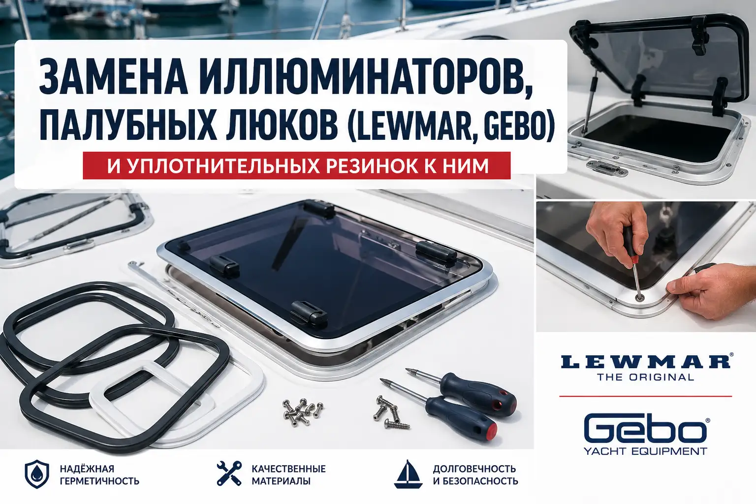

Замена иллюминаторов, палубных люков (Lewmar, Gebo) и уплотнительных резинок к ним
Практическое руководство по замене иллюминаторов, палубных люков Lewmar и Gebo, уплотнительных резинок и герметизации. Советы по выбору, монтажу и проверке.
На первый взгляд иллюминатор или палубный люк — деталь почти второстепенная. Стекло, рамка, несколько винтов, резиновый уплотнитель. Что тут сложного? Но стоит старому уплотнению начать пропускать воду, как эта маленькая деталь превращается в большую проблему: мокрая внутренняя обшивка, потёки на потолке, испорченная мебель, коррозия крепежа и, в худшем случае, повреждение электрики. Особенно неприятно это становится на яхте или катере, который большую часть сезона проводит под открытым небом.
Замена иллюминаторов и палубных люков — не просто косметический ремонт. Это восстановление герметичности корпуса и нормальной защиты внутреннего пространства от дождя, морской воды, конденсата и брызг. А если речь идёт о популярных системах Lewmar или Gebo, то правильный подбор модели, стекла, рамки и уплотнительной резинки имеет не меньшее значение, чем сама установка.
В этой статье разберём всё по-честному: когда достаточно заменить резинку, когда нужен новый люк или иллюминатор, как снять старую конструкцию, чем очистить посадочное место, какой герметик выбрать, почему нельзя бездумно затягивать крепёж и как проверить результат после ремонта. Отдельно поговорим о замене уплотнителей Lewmar, уплотнительных резинок Gebo и нюансах установки палубных люков на яхтах.
