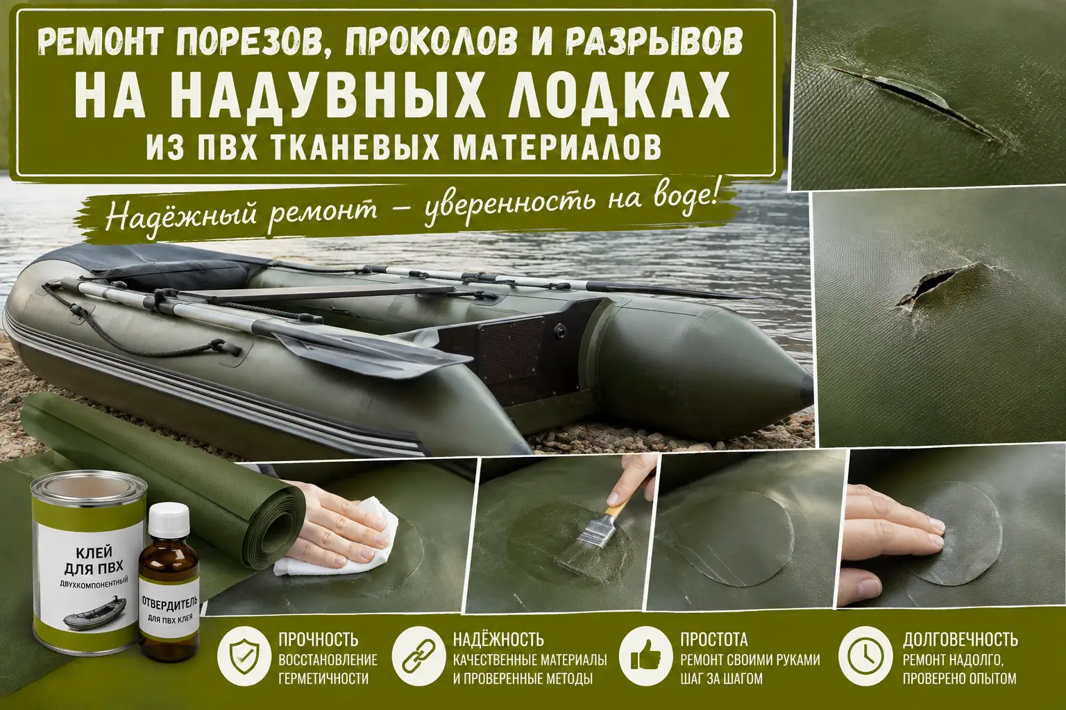

Ремонт порезов, проколов и разрывов на надувных лодках из ПВХ тканевых материалов.
Сообщения: 3820
Инструкция по заклеиванию порезов, проколов и разрывов лодок из ПВХ ткани. Выбор двухкомпонентного клея, подбор заплат, технология горячей и холодной склейки.
Надувная лодка из ПВХ кажется простой конструкцией: тканевый баллон, несколько швов, клапаны — и можно на воду. Но стоит зацепить борт корягой, камнем или острым металлическим предметом, как спокойная рыбалка превращается в маленькую техническую аварию. Хорошая новость? В большинстве случаев лодку не нужно выбрасывать или срочно везти в мастерскую.
Грамотный ремонт порезов, проколов и разрывов на надувных лодках из ПВХ тканевых материалов вполне реально выполнить самостоятельно. Главное — правильно определить характер повреждения, подобрать совместимые материалы и не торопиться с первым же тюбиком клея. ПВХ-ткань любит аккуратность. И категорически не любит грязь, влагу и попытки приклеить заплатку «на глазок».
В этой статье разберём всё по шагам: чем отличается прокол от разрыва, какой клей подходит для лодочного ПВХ, как подготовить поверхность, какого размера должна быть заплатка и когда домашний ремонт уже становится сомнительной затеей. Отдельно поговорим о ремонте швов и крупных разрывов — именно здесь чаще всего совершают ошибки.
Из практики скажу прямо: большинство неудачных ремонтов происходит не потому, что человек купил плохой ремкомплект. Причина обычно банальнее — поверхность плохо обезжирили, заплатку сделали слишком маленькой или начали накачивать лодку раньше времени. А потом удивляются: «Почему снова травит?»
Разберёмся без магии. Только ПВХ, клей, правильная подготовка и немного терпения.

Пошаговый ремонт прокола на ПВХ-лодке
1. Найдите место утечки
Полностью надуйте соответствующий баллон до рабочего состояния, но без экстремального давления. Нанесите мыльный раствор. Отметьте место пузырения.
2. Высушите участок
Вода и клей — плохие соседи. Поверхность должна быть сухой и чистой.
3. Подготовьте поверхность
Удалите грязь и жир. Если производитель клея рекомендует лёгкую механическую обработку, выполните её осторожно. Нельзя протирать ПВХ чем попало: некоторые растворители способны повредить покрытие.
4. Нанесите клей
Следуйте инструкции конкретного состава. Для двухкомпонентного клея особенно важны правильные пропорции компонентов и время выдержки после смешивания.
5. Установите заплатку
Положите её без складок и тщательно прокатайте от центра к краям. Цель — удалить воздушные карманы и обеспечить равномерный контакт.
6. Зафиксируйте ремонт
Если инструкция допускает, используйте равномерный прижим. Не надо превращать лодку в прессованный бутерброд — достаточно стабильного давления по всей площади.
7. Дайте клею полимеризоваться
Вот здесь многие торопятся. И зря.
Лодка может казаться полностью отремонтированной уже через несколько часов, но окончательная прочность клеевого соединения формируется позже. Ориентируйтесь прежде всего на инструкцию производителя клея.
