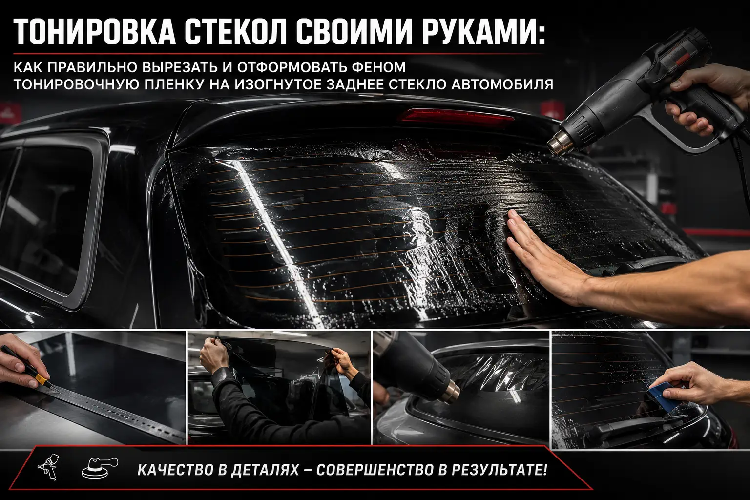

Формовка пленки феном: как приручить изгибы заднего стекла
Вот мы и подошли к самому сложному этапу — формовке пленки на изогнутом заднем стекле. Если вы когда-нибудь пытались наклеить пленку на стекло с сильным изгибом, вы знаете, о чем я говорю. Пленка либо не ложится как надо, либо образует складки, которые невозможно разгладить.
Но не отчаивайтесь! С помощью фена и правильной техники можно придать пленке нужную форму. Главное — терпение и немного практики.
Почему формовка так важна?
Заднее стекло автомобиля редко бывает плоским. Обычно оно имеет сложную форму с несколькими изгибами. Если просто наклеить пленку на такое стекло, она либо растянется, либо образует складки. В обоих случаях результат будет некрасивым и недолговечным.
Формовка позволяет предварительно придать пленке форму стекла. Это делается с помощью нагрева и растяжения пленки. После формовки пленка ложится на стекло идеально, без складок и пузырей.
Как правильно формовать пленку феном: пошаговая инструкция
  • Подготовьте пленку. Вырежьте заготовку с запасом по краям (примерно 5-10 см с каждой стороны).
  • Нанесите мыльный раствор на стекло. Это поможет пленке скользить и облегчит процесс формовки.
  • Приложите пленку к стеклу. Начните с верхнего края и постепенно опускайте пленку вниз, разглаживая ее шпателем.
  • Нагрейте пленку феном. Начинайте с центра и постепенно перемещайтесь к краям. Температура фена должна быть около 100-120 градусов. Если у вас нет термометра, просто держите фен на расстоянии 10-15 см от пленки.
  • Растягивайте пленку. Пока пленка горячая, аккуратно растягивайте ее в нужных направлениях. Для этого можно использовать шпатель или просто пальцы (но будьте осторожны — пленка горячая!).
  • Фиксируйте форму. После того как пленка приняла нужную форму, дайте ей остыть. Она сохранит свою форму и будет готова к наклейке.
Типичные ошибки при формовке и как их избежать
  • Перегрев пленки. Если нагреть пленку слишком сильно, она может деформироваться или даже расплавиться. Держите фен на безопасном расстоянии и не задерживайтесь на одном месте слишком долго.
  • Недостаточный нагрев. Если пленка недостаточно нагрета, она не будет растягиваться как надо. В итоге на стекле останутся складки.
  • Неправильное направление растяжения. Растягивайте пленку в направлении изгибов стекла. Если растягивать ее в неправильном направлении, она не примет нужную форму.
  • Слишком сильное растяжение. Если перестараться с растяжением, пленка может порваться или деформироваться.
Мой личный лайфхак: как формовать пленку на сложных изгибах
У меня была машина с очень сложным задним стеклом — оно имело два сильных изгиба и небольшой выступ в центре. Стандартная техника формовки не работала — пленка либо не растягивалась как надо, либо образовывала складки.
Тогда я придумал свою методику:
  • Я вырезал пленку с большим запасом (около 15 см с каждой стороны).
  • Приложил пленку к стеклу и зафиксировал ее скотчем по верхнему краю.
  • Нагрел пленку феном и начал растягивать ее от центра к краям, постепенно фиксируя скотчем.
  • После того как пленка приняла нужную форму, я обрезал лишнее и приступил к наклейке.
Этот метод занял больше времени, но результат был идеальным. Пленка легла на стекло без единой складки.
