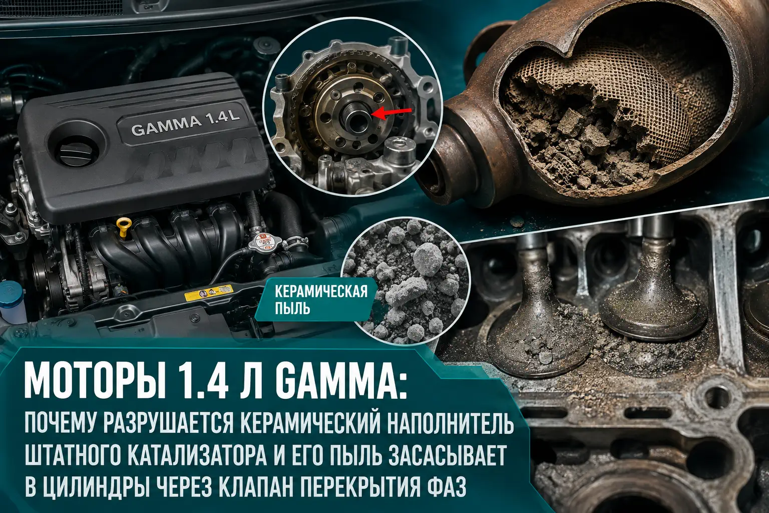

Почему разрушается керамический наполнитель катализатора 1.4 л Gamma и как его пыль попадает в цилиндры
Разбираем причины разрушения керамического наполнителя в катализаторе моторов 1.4 л Gamma и как его пыль через клапан перекрытия фаз засасывается в цилиндры. Советы по диагностике и ремонту.
Почему моторы 1.4 л Gamma Hyundai/Kia губят сами себя: история про катализатор, пыль и фазовращатели
Представьте ситуацию: вы купили новый Kia Rio или Hyundai Creta с бодрым 1.4-литровым мотором Gamma, отъездили тысяч 60-80, и вдруг двигатель начинает странно работать. Троит, теряет мощность, а на диагностике появляются ошибки по пропускам зажигания. Вскрытие показывает страшную картину — задиры на стенках цилиндров, изношенные поршневые кольца, а иногда даже металлическая стружка в масле. И всё это не из-за плохого бензина или масла, а из-за... керамической пыли, которая попадает в цилиндры через систему изменения фаз газораспределения. Звучит как сценарий фильма ужасов для автовладельца? Увы, это реальность, с которой сталкиваются тысячи владельцев корейских автомобилей.
Я сам не раз видел такие моторы на ремонте. Один из самых показательных случаев — Kia Ceed 2017 года с пробегом 72 тысячи километров. Хозяин жаловался на потерю тяги и странный шум из двигателя. После разборки обнаружилось, что два цилиндра буквально 'съедены' изнутри абразивной пылью от катализатора. Пришлось менять поршни, кольца, гильзовать блок — ремонт вышел в копеечку. И самое обидное — эту проблему можно было предотвратить.
В этой статье мы разберёмся:
  • почему разрушается керамический наполнитель штатного катализатора в моторах 1.4 Gamma;
  • как его пыль попадает в цилиндры через клапан перекрытия фаз;
  • какие симптомы должны вас насторожить;
  • что делать, чтобы избежать дорогостоящего ремонта;
  • и стоит ли вообще покупать автомобиль с таким двигателем.
Анатомия проблемы: как устроен мотор 1.4 Gamma и почему он уязвим
Моторы семейства Gamma (G4FA, G4FC) — это современные 1.4-литровые агрегаты с цепным приводом ГРМ, системой изменения фаз газораспределения (CVVT) и алюминиевым блоком цилиндров. Они устанавливались на множество моделей Hyundai и Kia: от Rio и Solaris до Ceed и Creta. На бумаге всё выглядит отлично — лёгкий, экономичный, достаточно мощный для своего объёма. Но есть одно слабое место, которое перечёркивает все плюсы — конструкция выпускной системы и система изменения фаз.
Конструктивные особенности, которые играют против мотора
  • Расположение катализатора. В моторах Gamma каталитический нейтрализатор установлен максимально близко к выпускному коллектору — так называемый 'close-coupled' катализатор. Это сделано для быстрого прогрева и эффективной работы на холодном двигателе. Но есть обратная сторона: катализатор постоянно работает в условиях высоких температур и вибраций, что ускоряет его разрушение.
  • Керамический наполнитель. В отличие от металлических катализаторов, керамические дешевле в производстве, но гораздо более хрупкие. При резких перепадах температур (например, при езде по лужам или после долгой поездки на высоких оборотах) керамика трескается и начинает крошиться.
  • Система изменения фаз газораспределения (CVVT). Для оптимизации работы двигателя на разных режимах в моторах Gamma используется фазовращатель на впускном распредвале. Он управляется давлением масла и имеет специальный клапан, который может пропускать отработавшие газы обратно во впускной тракт. Именно этот клапан становится 'воротами' для керамической пыли.
  • Отсутствие защиты от обратного потока газов. В некоторых моторах (например, в более поздних версиях Gamma II) инженеры добавили обратный клапан, чтобы предотвратить попадание частиц катализатора в цилиндры. Но на ранних версиях такой защиты нет.
Как это работает на практике
Представьте, что вы едете по трассе на высоких оборотах. Катализатор раскалён до красна, а его керамический наполнитель испытывает огромные термические нагрузки. Вдруг вы резко сбрасываете газ — температура в выпускной системе падает, керамика трескается. Мелкие частицы отрываются и уносятся потоком выхлопных газов.
Но куда они деваются? В нормальных условиях пыль должна вылететь через выхлопную трубу. Но в моторах Gamma часть газов может попасть обратно во впускной тракт через клапан системы CVVT. Это происходит из-за разницы давлений: когда вы отпускаете педаль газа, давление во впускном коллекторе становится ниже, чем в выпускном, и газы устремляются обратно.
Керамическая пыль, попав во впускной тракт, смешивается с воздухом и топливом и попадает в цилиндры. А дальше начинается абразивный износ: пыль работает как наждачная бумага, стирая стенки цилиндров, поршневые кольца и даже поверхность клапанов.

Как пыль попадает в цилиндры: механизм разрушения
Теперь давайте разберёмся, как именно керамическая пыль попадает из катализатора в цилиндры. Это не так очевидно, как может показаться.
Шаг 1: Разрушение катализатора
Как мы уже выяснили, керамический наполнитель катализатора начинает крошиться из-за термических нагрузок, вибраций и некачественного топлива. Мелкие частицы отрываются и уносятся потоком выхлопных газов.
Шаг 2: Обратный поток газов
В моторах Gamma с системой CVVT есть клапан, который управляет фазовращателем на впускном распредвале. Этот клапан может пропускать отработавшие газы обратно во впускной тракт. Это происходит в двух случаях:
  • При резком сбросе газа. Когда вы отпускаете педаль газа, давление во впускном коллекторе падает, и газы из выпускного тракта устремляются обратно.
  • При работе системы рециркуляции отработавших газов (EGR). В некоторых режимах работы двигателя часть выхлопных газов направляется обратно во впускной тракт для снижения токсичности. Вместе с газами туда попадает и керамическая пыль.
Шаг 3: Попадание пыли в цилиндры
Пыль, попавшая во впускной тракт, смешивается с воздухом и топливом и попадает в цилиндры. Там она работает как абразив, стирая стенки цилиндров, поршневые кольца и даже поверхность клапанов.
Шаг 4: Абразивный износ
Керамическая пыль — это, по сути, мелкий песок. Попадая в цилиндры, она:
  • стирает хонинговку (специальную насечку на стенках цилиндров, которая удерживает масло);
  • изнашивает поршневые кольца, что приводит к падению компрессии;
  • повреждает поверхность клапанов и их сёдел.
В результате двигатель теряет мощность, увеличивается расход масла, а в самых запущенных случаях может потребоваться капитальный ремонт.
