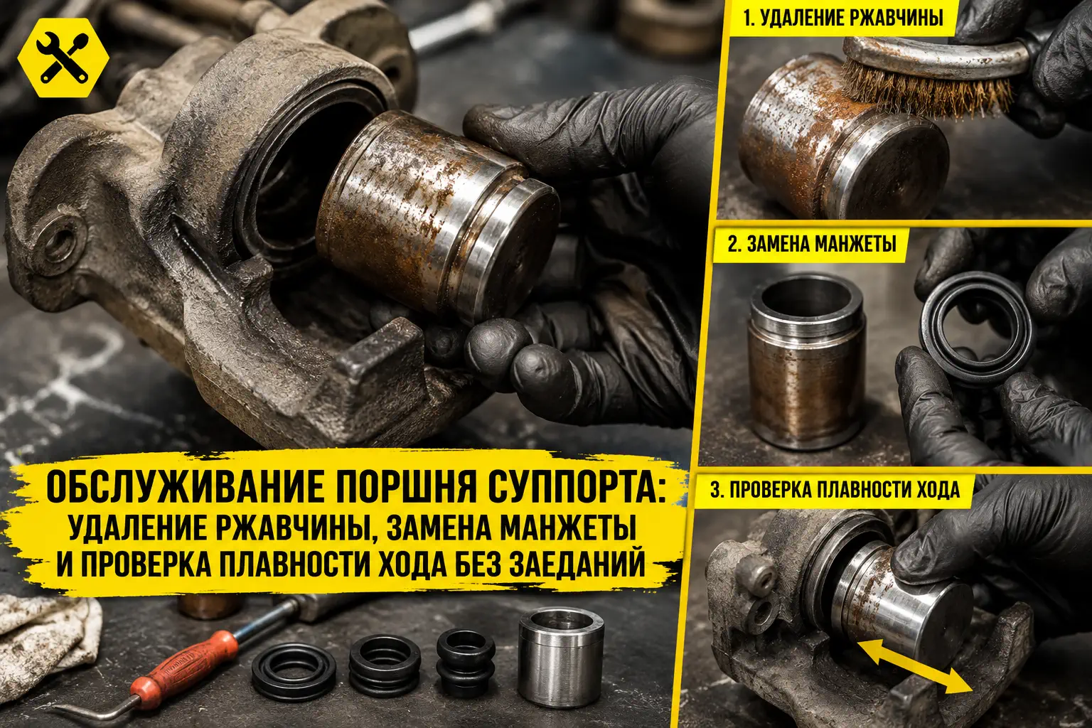

Пошаговая инструкция: как удалить ржавчину с поршня суппорта
Ржавчина на поршне — это не приговор, но и игнорировать ее нельзя. Если слой коррозии небольшой, его можно удалить вручную. В запущенных случаях придется менять поршень или даже весь суппорт. Давайте разберемся, как правильно очистить поршень от ржавчины.
Шаг 1: Подготовка и снятие суппорта
  • Поднимите машину на домкрате и установите ее на подставки. Никогда не работайте под машиной, которая держится только на домкрате!
  • Снимите колесо и открутите болты крепления суппорта. Обычно их два — сверху и снизу.
  • Отсоедините тормозной шланг (если вы планируете полностью разобрать суппорт). Не забудьте подставить емкость для тормозной жидкости и пережать шланг, чтобы она не вытекала.
  • Снимите суппорт и закрепите его на пружине или подвесьте на проволоке — не давайте ему висеть на шланге, иначе можно повредить штуцер.
Шаг 2: Демонтаж поршня
  • Снимите пыльник с помощью отвертки. Будьте осторожны — не повредите манжету.
  • Попробуйте вытащить поршень вручную. Для этого можно использовать сжатый воздух (подавайте его в отверстие для тормозного шланга) или специальный съемник.
  • Если поршень не поддается, попробуйте аккуратно постучать по нему молотком через деревянную проставку. Не бейте напрямую — можно повредить поверхность.
  • Если поршень закис намертво, придется высверливать его. Это крайний случай, и лучше доверить его профессионалам.
Шаг 3: Очистка поршня от ржавчины
  • Осмотрите поршень. Если ржавчина поверхностная, можно обойтись наждачной бумагой. Если глубокая — поршень придется менять.
  • Зачистите ржавчину мелкозернистой наждачной бумагой (P800-P1000). Работайте аккуратно, чтобы не поцарапать поверхность.
  • Используйте щетку по металлу для труднодоступных мест. Не давите слишком сильно — можно повредить защитное покрытие.
  • Промойте поршень очистителем тормозов и протрите насухо. Убедитесь, что на поверхности не осталось абразивных частиц.
Шаг 4: Проверка состояния манжеты и цилиндра
  • Осмотрите манжету. Если она потрескалась, потеряла эластичность или имеет следы износа — ее нужно заменить.
  • Проверьте цилиндр суппорта. Если на нем есть глубокие царапины или коррозия — суппорт придется менять.
  • Очистите цилиндр от старой смазки и грязи с помощью очистителя тормозов.
Шаг 5: Сборка суппорта
  • Смажьте поршень тонким слоем тормозной смазки. Не наносите слишком много — излишки могут попасть на колодки и диск.
  • Установите новую манжету (если старая изношена). Смажьте ее тормозной жидкостью для лучшей герметизации.
  • Вставьте поршень в цилиндр. Делайте это аккуратно, чтобы не повредить манжету. Можно использовать специальный инструмент или аккуратно вдавливать поршень руками.
  • Установите пыльник и закрепите его стопорным кольцом.
  • Установите суппорт на место и подсоедините тормозной шланг.
Шаг 6: Прокачка тормозной системы
  • Залийте тормозную жидкость в бачок до максимального уровня.
  • Прокачайте тормоза с помощником. Начните с самого дальнего от бачка колеса (обычно заднее правое).
  • Проверьте уровень жидкости в бачке и долейте при необходимости.
Вот и все! Теперь поршень суппорта чистый, манжета новая, а тормоза работают как часы.
