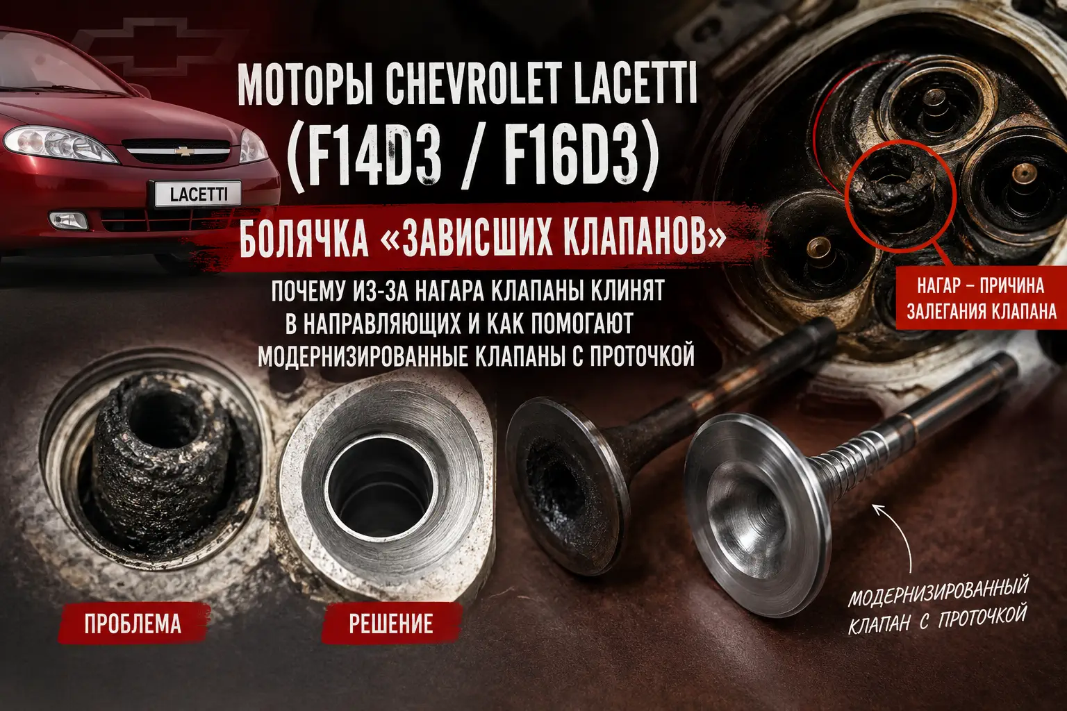

Механизм проблемы: от нагара до клина
Давайте разберёмся, что же такое 'зависшие клапаны' и почему они становятся настоящим бичом для владельцев Lacetti. Представьте клапан как поршень в цилиндре — он должен свободно двигаться вверх-вниз в направляющей втулке. Но со временем на стержне клапана и в направляющей образуется нагар — смесь из продуктов сгорания топлива, масла и прочих 'радостей' работы двигателя.
Этот нагар действует как клей: сначала он просто увеличивает трение, затем начинает мешать нормальному движению клапана, а в запущенных случаях и вовсе блокирует его. Вот тогда-то и происходит 'зависание' — клапан не закрывается полностью, нарушается герметичность камеры сгорания, и двигатель начинает работать с перебоями.
Но почему именно на этих моторах проблема проявляется так часто? Всё дело в конструктивных особенностях:
  • Малый зазор между стержнем клапана и направляющей втулкой — изначально он составляет всего 0.02-0.05 мм. Для сравнения: на многих современных моторах этот зазор увеличен до 0.08-0.1 мм.
  • Отсутствие эффективной системы вентиляции картерных газов — из-за этого масло и продукты сгорания активно оседают на клапанах.

Модернизированные клапаны с проточкой: панацея или полумера?
Что такое клапаны с проточкой и как они работают
Итак, мы выяснили, что основная проблема — это нагар, который образуется на стержне клапана и в направляющей втулке. Как с этим бороться? Один из самых эффективных способов — установка модернизированных клапанов с проточкой.
Что это такое? Это обычные клапаны, но с одной важной доработкой: на их стержне сделаны специальные канавки (проточки). Эти канавки выполняют сразу несколько функций:
  • Улучшают смазку — масло задерживается в проточках и лучше смазывает стержень клапана.
  • Снижают трение — проточки уменьшают площадь контакта между клапаном и направляющей, что снижает трение.
  • Предотвращают образование нагара — масло, задерживающееся в проточках, создаёт защитную плёнку, которая препятствует образованию отложений.
Я сам устанавливал такие клапаны на несколько Lacetti, и результат впечатляет. После замены моторы начинают работать ровнее, пропадает троение, а расход масла снижается. Но самое главное — клапаны перестают 'зависать'.
