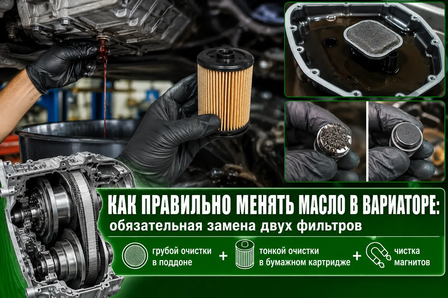

Как правильно менять масло в вариаторе: замена фильтров и чистка магнитов
Сообщения: 3810
Пошаговая инструкция по замене масла в вариаторе с обязательной заменой двух фильтров и чисткой магнитов. Советы по выбору масла и инструментов.

Два фильтра в вариаторе: почему нельзя игнорировать ни один из них
Многие автовладельцы (и даже некоторые сервисы!) при замене масла в вариаторе ограничиваются только сливом-заливом, забывая про фильтры. Это большая ошибка. В вариаторе их ДВА, и каждый выполняет свою функцию:
  • Фильтр грубой очистки (сетчатый, в поддоне)
    • Представляет собой металлическую сетку с мелкими ячейками.
    • Задерживает крупные частицы металла, стружку, продукты износа.
    • Расположен в поддоне вариатора, поэтому для его замены нужно снимать поддон.
    • Если его не менять, он забивается, давление масла падает, и вариатор начинает работать 'на износ'.
  • Фильтр тонкой очистки (бумажный картридж)
    • Находится в отдельном корпусе, часто за теплообменником или радиатором.
    • Задерживает мельчайшие частицы (до 5 микрон), которые пропускает фильтр грубой очистки.
    • Если его не менять, масло быстро загрязняется, а каналы гидроблока забиваются.

Магниты в поддоне: почему их чистка — это не прихоть, а необходимость
В поддоне вариатора установлены магниты — обычно их 2-3 штуки. Их задача — притягивать металлическую стружку и частицы износа, не давая им циркулировать по системе. Но со временем магниты покрываются толстым слоем 'шубы' из металлической пыли, и их эффективность падает.
Я сам допустил ошибку, когда в первый раз менял масло в вариаторе. Протёр магниты тряпкой — и всё. Думал, что этого достаточно. Но через 15 тысяч километров при следующей замене обнаружил, что магниты снова покрыты слоем стружки. Оказалось, что просто протереть их мало — нужно тщательно промывать и даже использовать специальные средства.
Как правильно чистить магниты: пошаговая инструкция
  • Снимите поддон и аккуратно извлеките магниты.
  • Удалите крупные частицы с помощью пластикового скребка (металлический использовать нельзя — поцарапаете поверхность).
  • Промойте магниты в бензине или специальном очистителе для деталей (например, Liqui Moly Schnell-Reiniger).
  • Используйте магнитную щётку (продаётся в магазинах автохимии) для удаления мелких частиц.
  • Просушите магниты сжатым воздухом или чистой тряпкой без ворса.
  • Установите магниты на место, убедившись, что они плотно прилегают к поддону.
Вот вам лайфхак из личного опыта: если магниты сильно загрязнены, можно использовать обычный магнит для холодильника. Приложите его к 'шубе' на магните поддона — и часть стружки перейдёт на него. Так вы сможете удалить даже самые мелкие частицы.

Шаг 2: Слив старого масла
  • Подставьте ёмкость под сливную пробку поддона вариатора.
  • Открутите сливную пробку и дайте маслу стечь (обычно сливается 4-5 литров).
  • После того как масло перестанет капать, открутите болты крепления поддона и аккуратно снимите его (осторожно — в поддоне может остаться масло!).
  • Слейте остатки масла из поддона в ёмкость.
Шаг 3: Замена фильтра грубой очистки и чистка магнитов
  • Снимите старый фильтр грубой очистки (обычно он крепится на 3-4 болтах).
  • Установите новый фильтр, предварительно смазав его прокладку новым маслом.
  • Тщательно очистите магниты в поддоне (как описано выше).
  • Промойте поддон очистителем и протрите его чистой тряпкой без ворса.
  • Установите новую прокладку поддона (не используйте старую — она может дать течь!).
  • Установите поддон на место и затяните болты с усилием, указанным в мануале (обычно 8-10 Нм).
Шаг 4: Замена фильтра тонкой очистки
  • Найдите корпус фильтра тонкой очистки (обычно он расположен за теплообменником или радиатором).
  • Открутите болты крепления корпуса и аккуратно снимите его.
  • Извлеките старый фильтр и установите новый (обратите внимание на направление потока масла — оно указано стрелкой на фильтре).
  • Установите корпус на место и затяните болты.

Заключение: вариатор — не приговор, если за ним правильно ухаживать
Вариатор — это не 'зло', как считают многие автолюбители. Это современная и эффективная коробка передач, которая при правильном обслуживании прослужит вам долгие годы. Ключевое слово здесь — 'правильное обслуживание'.
Запомните главные правила:
  • Меняйте масло в вариаторе каждые 30-60 тысяч километров в зависимости от условий эксплуатации.
  • Всегда меняйте оба фильтра — и грубой, и тонкой очистки.
  • Тщательно чистите магниты в поддоне — это продлит жизнь вариатору.
  • Используйте только рекомендованное масло — не экономьте на качестве.
  • Проверяйте уровень масла после замены — недолив и перелив одинаково вредны.
Я сам прошёл через все ошибки и теперь знаю, как делать правильно. Следуйте моим советам, и ваш вариатор прослужит вам верой и правдой 200+ тысяч километров без ремонта.
А если у вас остались вопросы — пишите в комментариях! Поделюсь опытом и помогу разобраться. И помните: лучше потратить 10 тысяч рублей на замену масла, чем 100 тысяч на ремонт вариатора. Берегите свои автомобили!
