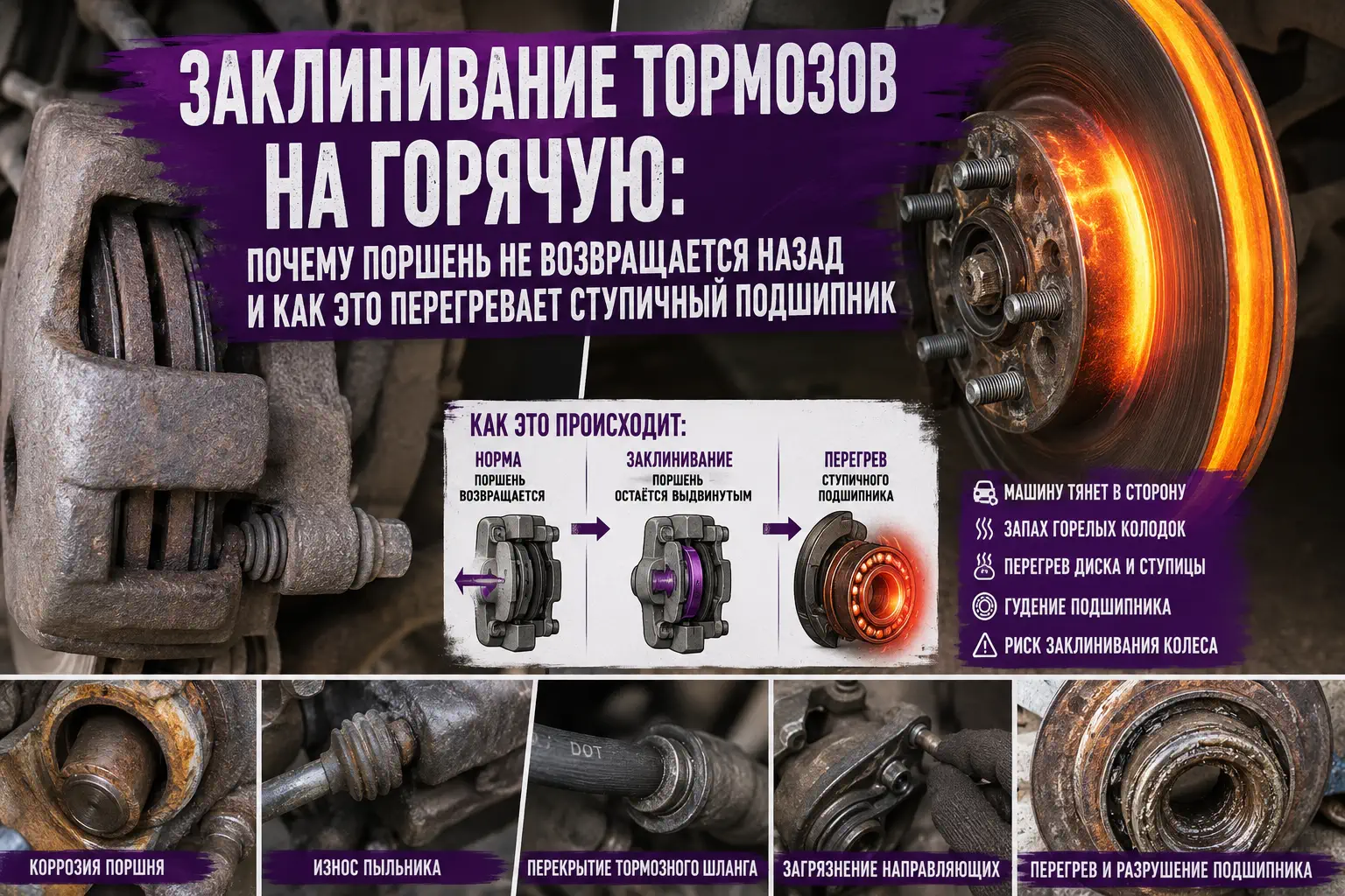

Разбираемся, почему поршень тормозного суппорта не возвращается назад при перегреве и как это приводит к перегреву ступичного подшипника. Советы по диагностике и профилактике.
Почему тормоза 'прихватывают' на горячую: история одной поломки, которая может стоить вам подшипника
Представьте: вы только что спустились с затяжного горного серпантина, где тормоза работали на пределе. Остановились передохнуть, а когда снова трогаетесь — машина едет как-то... вяло. Словно кто-то невидимый держит её за бампер. Знакомо? Это классический симптом заклинивания тормозов на горячую. И если вовремя не разобраться, последствия могут быть куда серьезнее, чем просто неудобство вождения.

Физика процесса: почему поршень не возвращается назад
Давайте начнем с азов. Тормозная система — это не просто колодки и диски. Это сложный механизм, где каждая деталь играет свою роль. И когда что-то идет не так, последствия могут быть катастрофическими.
Как работает исправный суппорт
В нормальном состоянии тормозной суппорт работает по принципу гидравлического пресса:
  • Вы нажимаете на педаль тормоза;
  • Тормозная жидкость под давлением поступает в цилиндр суппорта;
  • Поршень выдвигается и прижимает колодки к диску;
  • Когда вы отпускаете педаль, давление в системе падает, и поршень возвращается в исходное положение под действием уплотнительного кольца (его еще называют 'пыльником' или 'манжетой').
Звучит просто, правда? Но на практике все немного сложнее.
Что происходит при перегреве
Когда тормоза работают интенсивно (например, при спуске с горы), выделяется огромное количество тепла. Температура тормозных дисков может достигать 500-600°C. И вот тут начинаются проблемы:
  • Тормозная жидкость в цилиндре суппорта нагревается и может закипать. При этом образуются пузырьки воздуха, которые снижают эффективность торможения (это называется 'провал педали');
  • Поршень расширяется от нагрева и может заклинить в цилиндре;
  • Уплотнительное кольцо теряет эластичность и не может вернуть поршень в исходное положение;
  • В зазоре между поршнем и цилиндром скапливаются продукты износа колодок и дисков, которые действуют как абразив.
В результате поршень остается в выдвинутом положении, колодки постоянно прижаты к диску, и тормоза начинают 'прихватывать'.
Реальный пример из практики
Помню, как-то раз приехал ко мне клиент на Toyota RAV4. Жаловался, что после поездки по горной дороге машина стала хуже разгоняться, а тормоза греются так, что можно чай заваривать. Диагностика показала классическую картину: заклинивший поршень правого переднего суппорта.
Когда мы разобрали суппорт, увидели, что поршень буквально 'прикипел' к цилиндру. Уплотнительное кольцо потеряло эластичность и не могло вернуть поршень назад. Пришлось менять суппорт в сборе, потому что восстановить его уже было невозможно.
Как заклинивание тормозов убивает ступичный подшипник
Теперь давайте разберемся, почему эта проблема так опасна для ступичного подшипника. На первый взгляд, эти две системы никак не связаны. Но на самом деле связь прямая и очень коварная.
Механизм разрушения подшипника
Когда тормоза 'прихватывают', происходит следующее:
  • Колодки постоянно прижаты к диску, создавая дополнительное сопротивление вращению колеса;
  • Ступичный подшипник испытывает повышенную нагрузку, так как ему приходится преодолевать это сопротивление;
  • Из-за постоянного трения выделяется дополнительное тепло, которое передается на подшипник;
  • Смазка в подшипнике перегревается и теряет свои свойства;
  • Металлические элементы подшипника начинают изнашиваться быстрее, появляется люфт;
  • В конечном итоге подшипник разрушается, что может привести к заклиниванию колеса.

Шаг 3: Оценка состояния деталей
После разборки внимательно осмотрите все детали:
  • Поршень: проверьте на наличие коррозии, задиров и других повреждений;
  • Цилиндр: осмотрите на предмет износа и коррозии;
  • Уплотнительное кольцо: проверьте на эластичность и целостность;
  • Направляющие пальцы: убедитесь, что они свободно перемещаются и не имеют повреждений.
