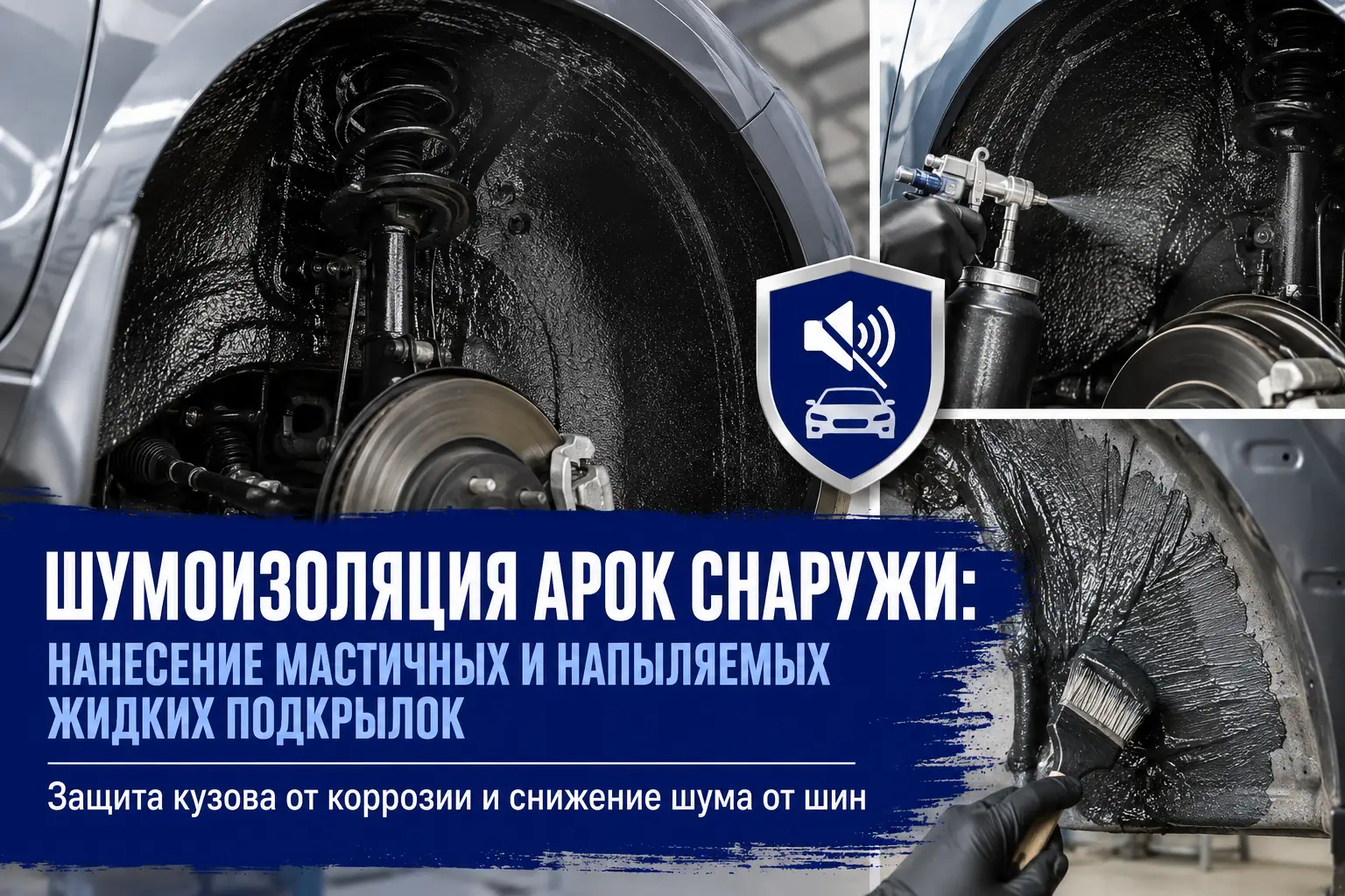

Нанесение мастики: пошагово
Шаг 1: Подготовка мастики
  • Если мастика густая, разбавьте ее уайт-спиритом (но не более 10% от объема).
  • Тщательно перемешайте состав.
Шаг 2: Нанесение первого слоя
  • Нанесите мастику кистью или шпателем тонким слоем (1-2 мм).
  • Особое внимание уделите углам и сварным швам — там чаще всего появляется ржавчина.
  • Дайте высохнуть 2-3 часа (время зависит от температуры и влажности).
Шаг 3: Нанесение второго слоя
  • Нанесите второй слой перпендикулярно первому (это улучшит адгезию).
  • Дайте высохнуть 4-6 часов.
Шаг 4: Проверка качества
  • Постучите по высохшей мастике. Звук должен быть глухим, без пустот.
  • Если есть отслоения, зачистите участок и нанесите мастику заново.
Нанесение жидких подкрылков: пошагово
Шаг 1: Подготовка состава
  • Если состав двухкомпонентный, смешайте компоненты согласно инструкции.
  • Залийте состав в распылитель.
  • Нанесите состав равномерным слоем толщиной 1-2 мм.
  • Держите распылитель на расстоянии 20-30 см от поверхности.
  • Дайте высохнуть 1-2 часа.
Шаг 3: Нанесение второго слоя (по желанию)
  • Для лучшей шумоизоляции нанесите второй слой.
  • Дайте высохнуть 2-3 часа.
  • Осмотрите поверхность. Она должна быть ровной, без подтеков и пузырей.
  • Если есть дефекты, зачистите участок и нанесите состав заново.
