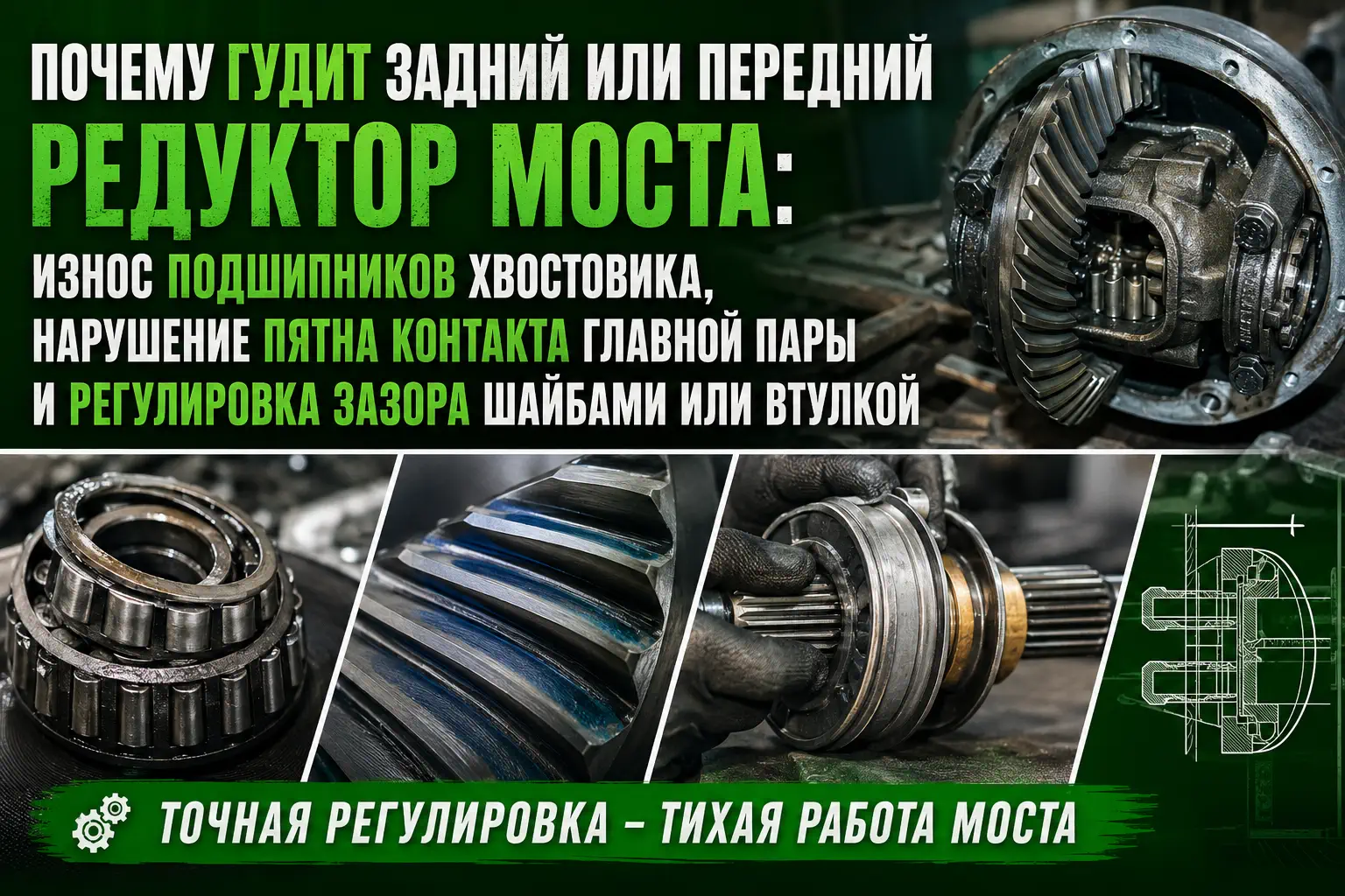

Разбираем основные причины гула редуктора моста: износ подшипников хвостовика, нарушение пятна контакта главной пары и регулировка зазоров. Узнайте, как диагностировать и устранить проблему.
Почему гудит задний или передний редуктор моста: износ подшипников хвостовика, нарушение пятна контакта главной пары и регулировка зазора шайбами или втулкой

Анатомия проблемы: почему редуктор моста начинает гудеть
Чтобы понять, откуда берётся этот раздражающий звук, нужно заглянуть внутрь редуктора. Представьте его как сердце трансмиссии — он передаёт крутящий момент от карданного вала к колёсам, одновременно снижая обороты и увеличивая тягу. Внутри этого механизма работают две ключевые детали: главная пара (ведущая и ведомая шестерни) и подшипники хвостовика. Именно их износ или неправильная регулировка чаще всего становятся причиной гула.
1. Износ подшипников хвостовика: когда металл "устаёт"
Подшипники хвостовика — это своеобразные "опоры", на которых вращается ведущая шестерня главной пары. Они испытывают колоссальные нагрузки, особенно при резких стартах или буксировке тяжёлых прицепов. Со временем ролики и обоймы подшипников изнашиваются, появляется люфт, и вот уже вместо плавного вращения шестерня начинает "болтаться", издавая характерный гул.
Как это проявляется на практике?
  • Гул на скорости: сначала появляется на определённой скорости (например, 60–80 км/ч), затем распространяется на весь диапазон.
  • Вибрация в кузове: особенно заметна на руле или полу салона.
  • Нагрев редуктора: если потрогать картер моста после поездки, он будет горячим (в норме — тёплый).
Вот вам реальный пример из моей практики: клиент привёз Nissan Patrol с жалобой на гул заднего моста. При диагностике выяснилось, что подшипники хвостовика "разбиты" настолько, что ведущая шестерня сместилась на 0,3 мм — это как если бы вы пытались писать ручкой, держа её под углом. Результат? Замена подшипников, регулировка зазора и, конечно, счёт на 45 тысяч рублей. А ведь можно было обойтись малой кровью, если бы владелец приехал раньше.
2. Нарушение пятна контакта главной пары: когда шестерни "не дружат"
Главная пара — это тандем из ведущей (маленькой) и ведомой (большой) шестерён. Для их эффективной работы критически важно, чтобы зубья контактировали друг с другом не всей поверхностью, а строго определённым участком — так называемым пятном контакта. Если это пятно смещается или деформируется, шестерни начинают работать "всухую", издавая вой или скрежет.
Причины нарушения пятна контакта:
  • Неправильная регулировка зазора: слишком большой или маленький зазор между шестернями.
  • Износ зубьев: от естественного истирания или перегрузок.
  • Деформация картера: например, после удара или при неправильной установке редуктора.
  • Некачественное масло: или его недостаточный уровень.
Как это звучит? Представьте, что вы проводите ногтем по зубьям расчёски — вот примерно так и "поют" шестерни с нарушенным пятном контакта. Причём гул может меняться в зависимости от нагрузки: на холостом ходу он тише, а при разгоне или торможении двигателем — усиливается.
Кейс из практики: владелец Mitsubishi Pajero Sport жаловался на вой заднего моста при разгоне. При вскрытии редуктора обнаружилось, что пятно контакта смещено к основанию зубьев ведомой шестерни. Причина? Предыдущий "мастер" при регулировке зазора перетянул гайку хвостовика, из-за чего ведущая шестерня ушла глубже положенного. Решение — полная переборка редуктора с заменой главной пары и подшипников. Мораль сей басни: не экономьте на регулировке, если не хотите потом платить за новую главную пару.

Шаг 5: Проверяем пятно контакта главной пары
Этот метод требует частичной разборки редуктора, но он даёт наиболее точный результат. Вот как это делается:
  • Снимите крышку редуктора и очистите шестерни от масла.
  • Нанесите тонкий слой краски (например, берлинской лазури) на зубья ведомой шестерни.
  • Проверните ведущую шестерню несколько раз, чтобы краска перенеслась на зубья ведомой.
  • Осмотрите пятно контакта:
  • Нормальное пятно: расположено по центру зуба, занимает 50–70% его поверхности.
  • Смещённое к вершине: зазор слишком мал, шестерни перетянуты.
  • Смещённое к основанию: зазор слишком велик, шестерни недотянуты.
  • Смещённое к краю: деформация картера или неправильная установка редуктора.
Если пятно контакта нарушено — потребуется регулировка зазора или замена главной пары.

Регулировка зазора втулкой: альтернативный метод
В некоторых редукторах (например, в старых моделях ВАЗ или УАЗ) зазор регулируется не шайбами, а специальной втулкой. Вот как это делается:
  • Снимите фланец хвостовика и извлеките ведущую шестерню.
  • Замените старую регулировочную втулку на новую (её толщина подбирается в зависимости от требуемого зазора).
  • Установите ведущую шестерню на место и затяните гайку хвостовика.
  • Проверьте зазор и пятно контакта.
Важно: регулировка втулкой менее точная, чем шайбами, поэтому её используют в основном на недорогих автомобилях.
