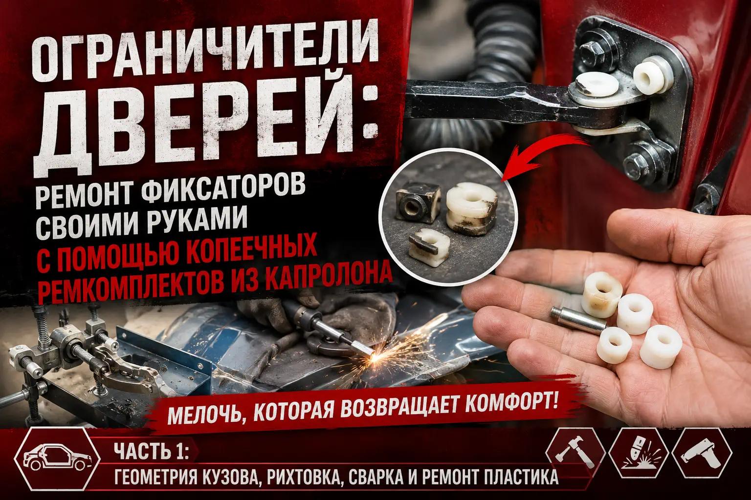

Ремонт фиксаторов дверей своими руками: копеечные ремкомплекты из капролона

Мой опыт: На Passat B5 стоял ограничитель с капролоновыми втулками. Я заказал ремкомплект на AliExpress за 150 рублей (в комплекте было 4 втулки). Для сравнения: новый ограничитель в сборе стоил 1800 рублей. Разница очевидна.
Ремкомплект для ограничителя двери: что входит и где купить
Ремкомплект для ограничителя двери — это набор пластиковых втулок, которые заменяют изношенные элементы. В зависимости от модели автомобиля, в комплект может входить:
  • 2-4 капролоновые втулки (обычно разного диаметра);
  • иногда — смазка и инструкция по установке.

Пошаговая инструкция: ремонт ограничителя двери своими руками
Теперь переходим к самому интересному — ремонту. Я опишу процесс на примере своего Passat, но общий алгоритм подойдет для большинства автомобилей с капролоновыми втулками.
Что понадобится:
  • Ремкомплект втулок (капролоновых или полиамидных);
  • Набор отверток (плоская и крестовая);
  • Ключи на 10 и 13 (или торцевые головки);
  • Напильник или наждачная бумага (для подгонки втулок);
  • Смазка (литол, графитная или силиконовая);
  • Перчатки и ветошь.
Шаг 1: Снятие ограничителя двери
  • Откройте дверь и зафиксируйте ее в полуоткрытом положении (например, с помощью деревянного бруска).
  • Снимите пластиковую накладку с торца двери (обычно крепится на защелках или саморезах).
  • Открутите болты крепления ограничителя к кузову и двери (обычно 2-3 болта на 10 или 13).
  • Аккуратно выньте ограничитель, стараясь не повредить пыльники.
Шаг 2: Разборка ограничителя
  • Осмотрите ограничитель на предмет повреждений. Если рычаг погнут или на нем есть глубокие задиры, лучше заменить весь механизм.
  • Снимите пыльники (если они есть) и выньте старые втулки. Обычно они просто выпадают или их можно поддеть отверткой.
  • Очистите рычаг от грязи и старой смазки (можно использовать бензин или очиститель тормозов).
Шаг 3: Установка новых втулок
  • Примерьте новые втулки из ремкомплекта. Если они не подходят по размеру, подточите их напильником или наждачной бумагой.
  • Смажьте втулки и посадочные места на рычаге (это продлит срок службы и устранит скрипы).
  • Установите втулки на место. Они должны сидеть плотно, без люфта.
  • Верните на место пыльники (если они были).
Шаг 4: Сборка и установка ограничителя
  • Установите ограничитель на место и закрепите болтами. Не затягивайте их до конца — сначала нужно отрегулировать положение.
  • Проверьте плавность хода двери. Если дверь открывается рывками или не фиксируется, ослабьте болты и подвигайте ограничитель, пока не найдете оптимальное положение.
  • Затяните болты окончательно.
  • Установите на место пластиковую накладку.
Шаг 5: Проверка и регулировка
  • Несколько раз откройте и закройте дверь, проверяя плавность хода и фиксацию.
  • Если дверь самопроизвольно закрывается, немного сместите ограничитель в сторону кузова.
  • Если дверь открывается слишком туго, ослабьте болты и сместите ограничитель в сторону двери.
Мой опыт: На Passat я потратил на весь процесс около 40 минут. Первая попытка была неудачной — я неправильно подобрал размер втулок, и дверь открывалась слишком туго. Пришлось снимать ограничитель и подтачивать втулки напильником. Со второй попытки все получилось идеально — дверь открывается плавно, без скрипов и фиксируется в трех положениях.
