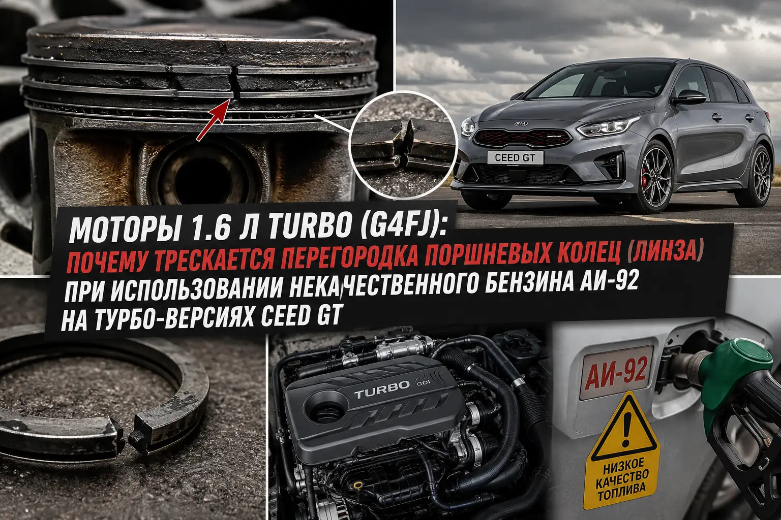

Моторы 1.6 л Turbo (G4FJ): почему трескается перегородка поршневых колец (линза) при использовании некачественного бензина АИ-92 на турбо-версиях Ceed GT

  • Перегрев. Детонация повышает температуру в цилиндре на 200–300°C. Алюминиевый поршень расширяется, а тонкие перегородки между кольцами (линза) не выдерживают нагрузки и трескаются.
  • Образование нагара. Некачественный бензин содержит тяжёлые фракции, которые не сгорают полностью. Они оседают на поршне, кольцах и клапанах, ухудшая теплоотвод и увеличивая риск детонации.
Что такое 'линза' и почему она трескается?
Перегородка между маслосъёмными кольцами (линза) — это тонкая стенка толщиной всего 2–3 мм. Она разделяет верхнее компрессионное кольцо и нижнее маслосъёмное. При детонации ударная волна бьёт именно по этой перегородке, вызывая микротрещины. Со временем трещина расширяется, кольца теряют подвижность, и масло начинает попадать в камеру сгорания.
