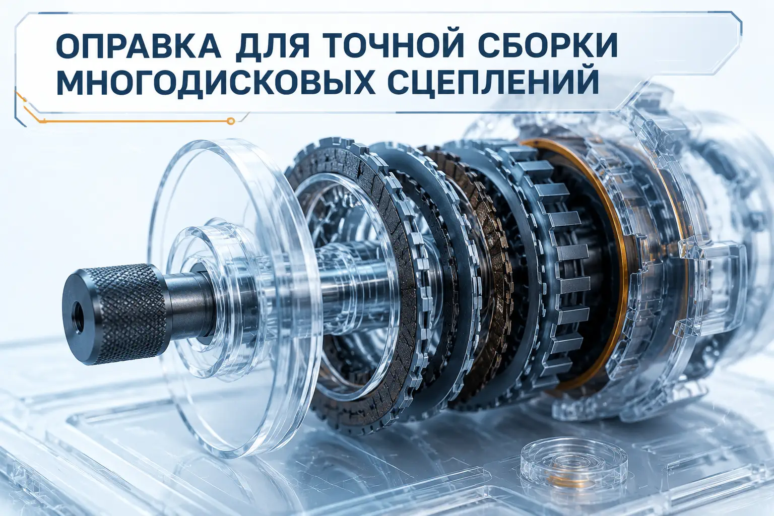

Как устроена оправка для сборки пакета сцепления
Конструкция специальной оправки зависит от конкретного узла. Универсального инструмента, который идеально подходит абсолютно для всех многодисковых сцеплений, практически не существует.
Обычно оправка имеет рабочую цилиндрическую часть, которая соответствует внутреннему диаметру пакета, и направляющий элемент. В некоторых конструкциях предусмотрен фланец или упор, ограничивающий положение инструмента.
Материалом может служить сталь, алюминиевый сплав, инженерный пластик или прочный полимер. И тут возникает интересный момент: металлическая оправка не всегда лучше пластиковой.
Если инструмент соприкасается с чувствительными поверхностями, полимерная рабочая часть может оказаться предпочтительнее. Она меньше рискует оставить задиры и царапины. С другой стороны, металлическая оснастка лучше переносит высокие нагрузки и интенсивную эксплуатацию.
