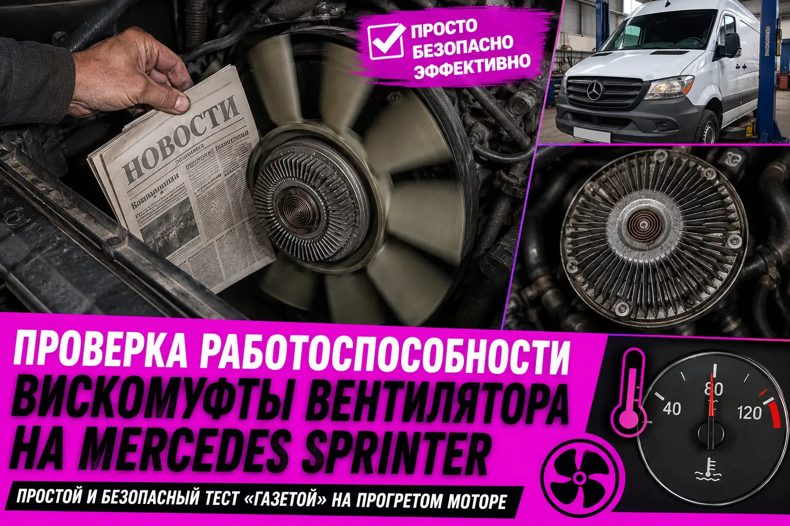

Тест «газетой»: как проверить вискомуфту без инструментов
Теперь переходим к самому интересному — проверке вискомуфты с помощью обычной газеты. Этот метод я подсмотрел у старого механика ещё в начале своей карьеры, и с тех пор он не раз выручал меня в полевых условиях. Суть теста проста: мы используем газету как индикатор скорости вращения вентилятора. Если вискомуфта исправна, вентилятор должен «захватить» газету и удержать её на лопастях. Если нет — муфта неисправна.
Что понадобится для теста
  • Обычная газета (или лист плотной бумаги формата А4).
  • Прогретый до рабочей температуры двигатель (не менее 90°C).
  • Перчатки (чтобы не обжечься о горячие детали).
  • Фонарик (для лучшего освещения подкапотного пространства).
Пошаговая инструкция
  • Прогрейте двигатель. Запустите мотор и дайте ему поработать на холостых оборотах, пока температура не достигнет рабочей зоны (обычно это 90–95°C). Можно немного погазовать, чтобы ускорить процесс.
  • Подготовьте газету. Сложите её в несколько раз, чтобы получился плотный лист размером примерно с ладонь. Это нужно для того, чтобы вентилятор мог её «подхватить».
  • Поднесите газету к вентилятору. Аккуратно поднесите сложенный лист к лопастям вентилятора сбоку, на расстоянии 5–10 см. Внимание! Не засовывайте руку слишком близко к вращающимся лопастям — это опасно!
  • Наблюдайте за реакцией.
    • Если вискомуфта исправна, вентилятор должен «захватить» газету и удержать её на лопастях. Это говорит о том, что муфта блокируется и вентилятор вращается с достаточной скоростью.
    • Если газета просто отлетает или вентилятор её не удерживает, вискомуфта неисправна. Это значит, что муфта не блокируется, и вентилятор вращается слишком медленно.
  • Повторите тест несколько раз. Для надёжности проведите тест 2–3 раза, чтобы исключить случайные ошибки.
Мой личный опыт: Однажды я проверял вискомуфту на Sprinter 2015 года. Газета отлетала, как пушинка, а вентилятор едва шевелился. После замены муфты проблема исчезла, и двигатель перестал перегреваться. А владелец фургона даже не подозревал, что причина была в такой мелочи!
