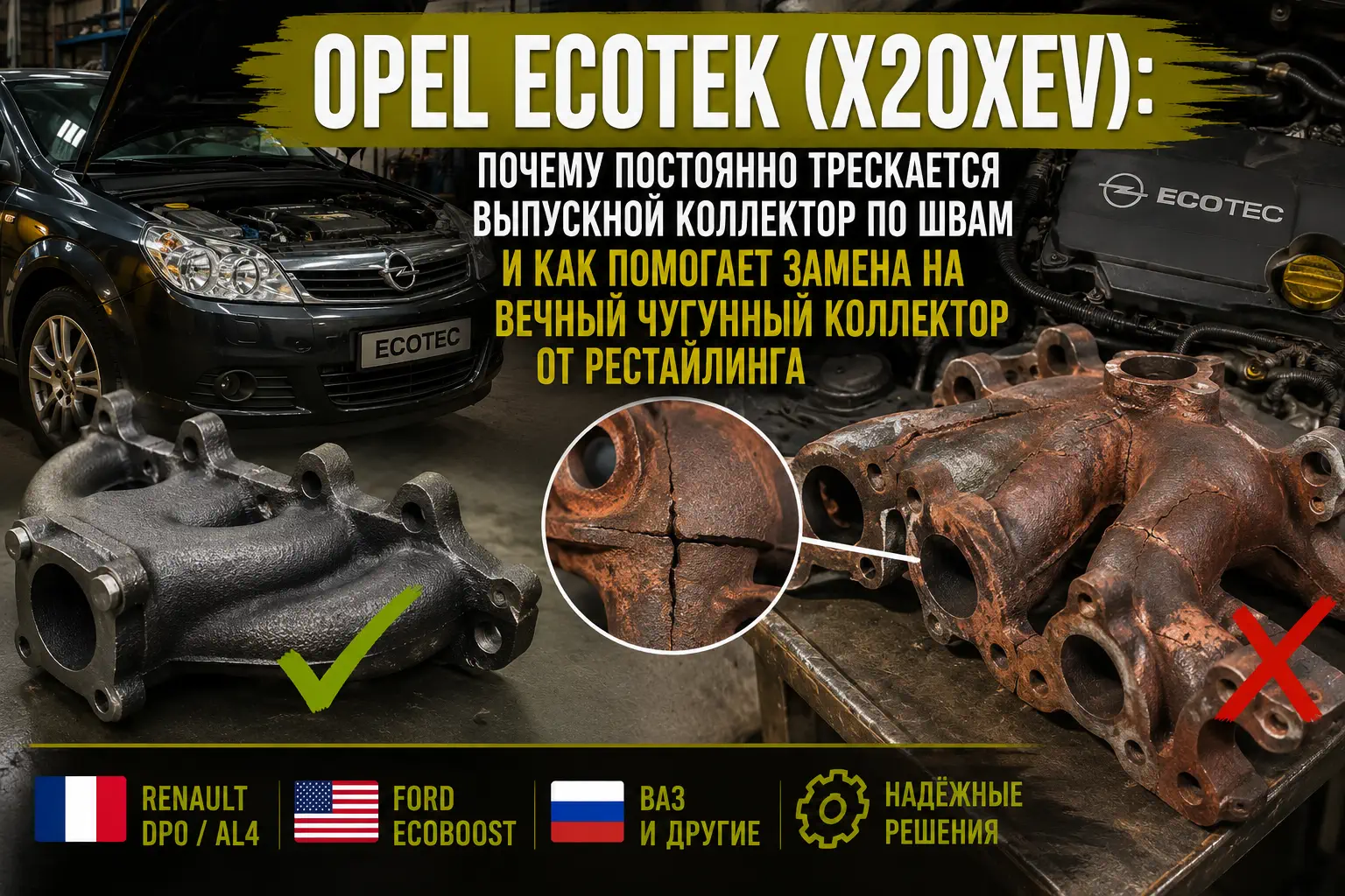

Почему трескается выпускной коллектор на X20XEV: разбираемся в причинах
Конструктивные особенности штатного коллектора
Штатный выпускной коллектор на моторах X20XEV изготовлен из нержавеющей стали. На первый взгляд, это кажется хорошим решением: нержавейка устойчива к коррозии и высоким температурам. Однако именно здесь кроется проблема. Дело в том, что коллектор сварен из нескольких частей, и швы между ними становятся слабым местом.
В процессе работы двигателя коллектор подвергается серьезным термическим нагрузкам. При запуске холодного мотора металл быстро нагревается до 800-900°C, а затем остывает при выключении двигателя. Такие перепады температур вызывают термические деформации, и со временем швы начинают трескаться. Особенно это актуально для коротких поездок, когда двигатель не успевает прогреться до рабочей температуры, а коллектор испытывает максимальные нагрузки.
Материал и технология изготовления: почему нержавейка не спасает
Многие автовладельцы удивляются: почему трескается коллектор из нержавеющей стали, ведь она должна быть прочной? Ответ кроется в технологии изготовления. Штатный коллектор X20XEV сварен методом точечной сварки, что не обеспечивает достаточной прочности швов. Кроме того, нержавеющая сталь, используемая в коллекторе, имеет низкую теплопроводность, что приводит к неравномерному нагреву и охлаждению металла. В результате в швах возникают напряжения, которые со временем приводят к образованию трещин.
Я сам видел, как коллектор буквально 'расходится' по швам после 50-60 тысяч километров пробега. Причем это не зависит от стиля вождения или условий эксплуатации — трещины появляются и у тех, кто ездит спокойно, и у любителей погонять.

Замена на чугунный коллектор от рестайлинга
Самое надежное решение — это замена штатного коллектора на чугунный от рестайлинга. Чугунные коллекторы устанавливались на некоторые версии моторов X20XEV после 1998 года, и они лишены недостатков своих стальных собратьев.
Вот почему чугунный коллектор — это лучший выбор:
  • Прочность. Чугун гораздо лучше переносит термические нагрузки и не деформируется со временем.
  • Долговечность. Чугунные коллекторы практически не трескаются и служат столько же, сколько и сам двигатель.
  • Лучшая теплоотдача. Чугун равномернее распределяет тепло, что снижает риск образования трещин.
  • Совместимость. Чугунные коллекторы от рестайлинга полностью совместимы с моторами X20XEV и устанавливаются без доработок.
Я заменил штатный коллектор на чугунный на своей Vectra B, и вот уже более 100 тысяч километров проблем с ним нет. Машина стала работать ровнее, исчезли плавающие обороты, и я наконец-то забыл о постоянных поездках в сервис.
