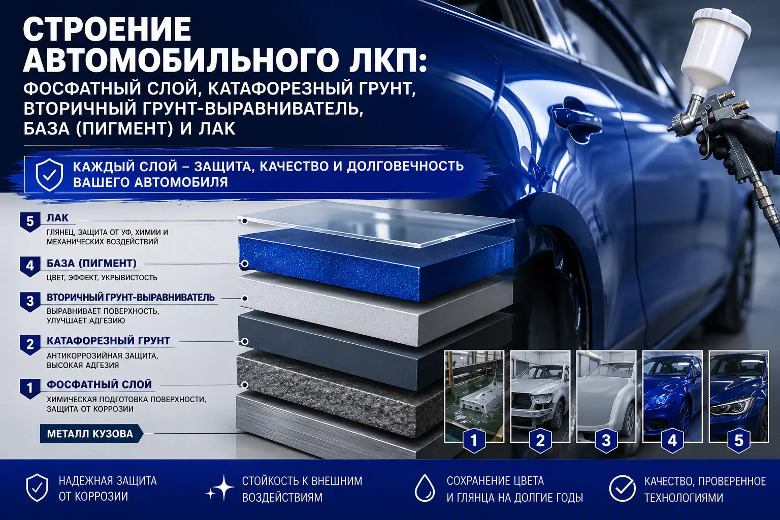

Строение ЛКП автомобиля: фосфатный слой, грунты, база и лак
Разбираем многослойную структуру автомобильного ЛКП: от фосфатного слоя до лака. Узнайте, как устроена покраска машины и какие слои обеспечивают защиту и блеск.
Почему ваш автомобиль блестит как новый: секреты строения ЛКП, о которых молчат дилеры
Представьте: вы только что забрали свою машину из автосалона. Она сияет на солнце, отражая облака, как зеркало. Каждый изгиб кузова подчеркнут идеальным блеском, а цвет настолько глубокий, что кажется — можно утонуть в этом оттенке. Но задумывались ли вы, что скрывается под этой красотой? Почему через пять лет эксплуатации одна машина выглядит как новая, а другая покрывается паутиной сколов и ржавчины?
Секрет кроется в многослойной защите, которую производители называют лакокрасочным покрытием (ЛКП). Это не просто 'краска', а сложная инженерная система, где каждый слой выполняет свою роль — от защиты от коррозии до создания эффекта 'глубины цвета'. И если хотя бы один из этих слоев нарушен, вся конструкция начинает рушиться, как карточный домик.
Я сам прошел этот путь от новичка до эксперта — от первой покраски 'Жигулей' в гараже до работы с современными системами ЛКП в профессиональных мастерских. И поверьте, разница между 'красиво' и 'долговечно' — это не столько деньги, сколько знания. В этой статье мы разберем каждый слой автомобильного ЛКП так, будто вскрываем кузов под микроскопом. Вы узнаете:
  • Почему фосфатный слой — это невидимый щит от ржавчины;
  • Как катафорезный грунт спасает вашу машину от коррозии даже в самых экстремальных условиях;
  • Зачем нужен вторичный грунт-выравниватель и почему без него даже самая дорогая краска будет выглядеть как 'апельсиновая корка';
  • Как база (пигмент) создает тот самый 'вау-эффект' цвета, за который вы платите на 30% больше;
  • Почему лак — это не просто блеск, а финальная броня вашего автомобиля.
И главное — как все эти слои работают вместе, чтобы ваша машина оставалась как новая долгие годы. Потому что ЛКП — это не роскошь, а инвестиция в долговечность и стоимость вашего автомобиля.

Как все слои работают вместе: секрет долговечного ЛКП
Теперь, когда мы разобрали каждый слой по отдельности, давайте посмотрим, как они работают вместе, создавая идеальную защиту для вашего автомобиля.
Синергия слоев: как каждый слой усиливает другой
Представьте ЛКП как многослойный пирог, где каждый слой выполняет свою роль, но вместе они создают нечто большее, чем просто сумма частей:
  • Фосфатный слой: создает кристаллическую структуру, которая защищает металл от коррозии и улучшает адгезию.
  • Катафорезный грунт: обеспечивает равномерное покрытие и дополнительную защиту от коррозии.
  • Вторичный грунт-выравниватель: заполняет неровности и создает идеально гладкую поверхность для краски.
  • База (пигмент): придает автомобилю цвет и визуальные эффекты.
  • Лак: защищает краску от внешних воздействий и придает блеск.
Каждый слой усиливает свойства предыдущего, создавая прочную и долговечную защиту.

Заключение: ЛКП — это инвестиция, а не расход
Когда вы покупаете новый автомобиль, вы платите не только за металл и пластик, но и за сложную инженерную систему, которая защищает вашу машину от внешних воздействий. Лакокрасочное покрытие — это не просто красота, а инвестиция в долговечность и стоимость вашего автомобиля.
Теперь, когда вы знаете, как устроено ЛКП, вы можете принимать более осознанные решения — от выбора автомобиля до его обслуживания. Помните:
  • Фосфатный слой — это невидимая броня от коррозии.
  • Катафорезный грунт — это электрохимическая защита, которая спасает металл даже в экстремальных условиях.
  • Вторичный грунт-выравниватель — это основа идеального блеска.
  • База (пигмент) — это тот самый 'вау-эффект', за который вы платите на 30% больше.
  • Лак — это финальная броня, которая защищает краску и придает автомобилю зеркальный блеск.
