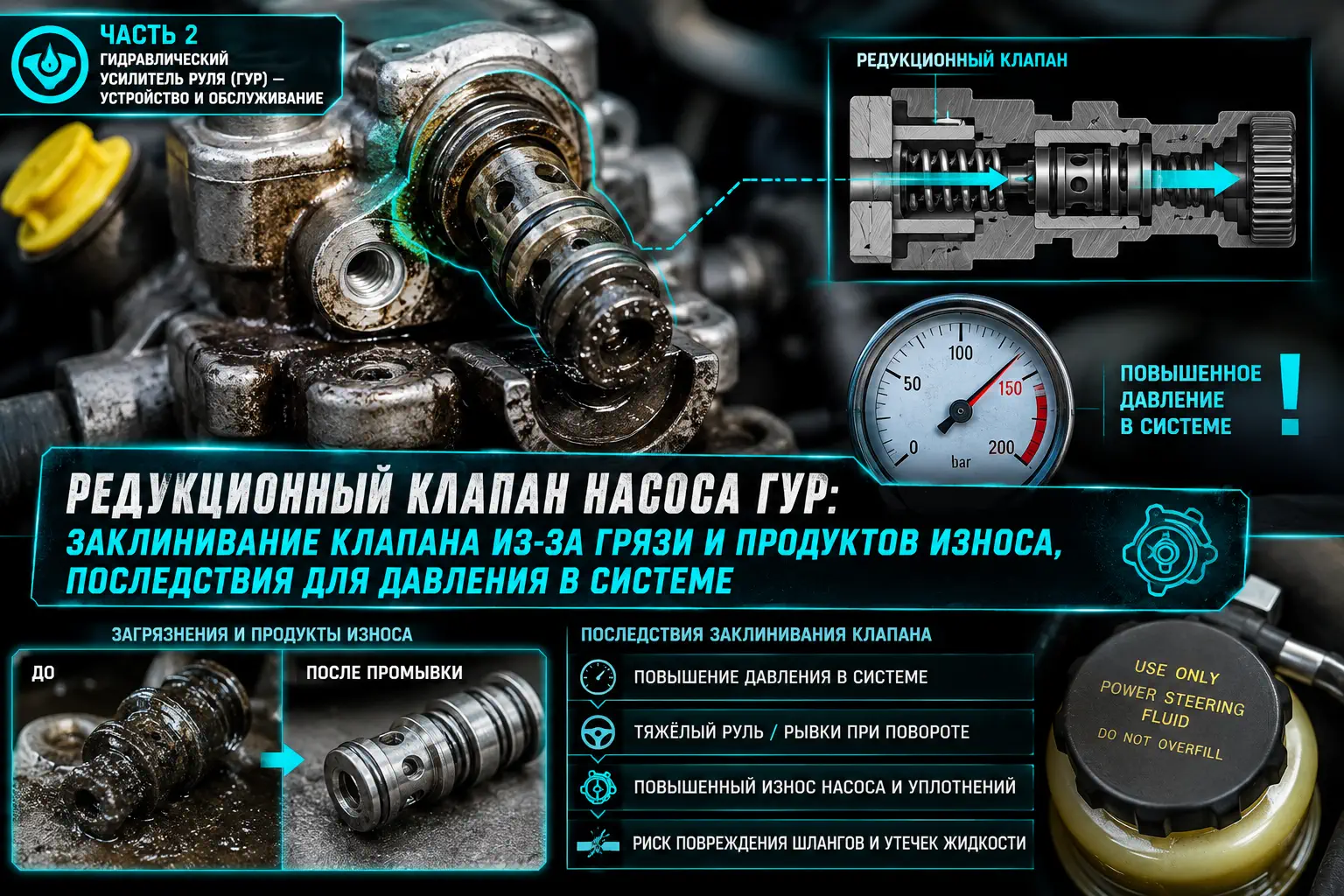

Редукционный клапан ГУР: сердце системы, о котором мало кто знает
Давайте начнем с азов. Редукционный клапан — это небольшая, но критически важная деталь насоса гидроусилителя руля. Его задача проста, но жизненно необходима: поддерживать стабильное давление в системе ГУР, независимо от оборотов двигателя. Представьте его как регулировщика на перекрестке: если машин слишком много, он открывает дополнительные полосы, если мало — сужает поток. Только в нашем случае 'машины' — это гидравлическая жидкость, а 'полосы' — это каналы в насосе.
Как устроен редукционный клапан?
Конструктивно клапан состоит из нескольких элементов:
  • Корпус — обычно металлический, с точными каналами для прохода жидкости.
  • Пружина — задает усилие, при котором клапан начинает открываться.
  • Золотник — подвижная часть, которая перемещается под действием давления и открывает/закрывает каналы.
  • Седло — место, куда прижимается золотник, перекрывая поток жидкости.
Когда двигатель работает на холостых оборотах, насос ГУР создает минимальное давление, и клапан закрыт. Но стоит вам начать крутить руль или увеличить обороты, давление растет, и золотник смещается, открывая канал для сброса излишков жидкости обратно в бачок. Так система поддерживает оптимальное давление — обычно в пределах 80–120 бар (зависит от модели автомобиля).
Почему клапан — это 'слабое звено'?
Казалось бы, простая механика, но именно редукционный клапан чаще всего становится жертвой грязи и продуктов износа. Почему? Все дело в его конструкции:
  • Малые зазоры: Золотник и корпус подогнаны с микронной точностью. Даже небольшая частица грязи может нарушить их работу.
  • Высокие нагрузки: Клапан постоянно находится под давлением, а значит, подвержен износу.
  • Температурные перепады: Гидравлическая жидкость нагревается и остывает, что приводит к образованию отложений.

Как грязь приводит к заклиниванию клапана?
Представьте, что вы пытаетесь открыть дверь, в замочную скважину которой насыпали песок. Сначала ключ поворачивается с трудом, потом вообще перестает двигаться. Примерно то же самое происходит с редукционным клапаном:
  • Частицы грязи оседают на золотнике и в каналах клапана.
  • Увеличивается трение: золотник начинает двигаться рывками или вовсе застревает.
  • Нарушается герметичность: если клапан заклинило в открытом положении, давление в системе падает. Если в закрытом — давление растет до критических значений.
  • Система теряет стабильность: руль становится тяжелым, появляются шумы, жидкость перегревается.

Профилактика: как избежать проблем с редукционным клапаном
Лучший способ борьбы с заклиниванием клапана — это профилактика. Вот несколько советов, которые помогут продлить срок службы вашего ГУР:
  • Регулярно меняйте жидкость ГУР:
    • Каждые 50 000–60 000 км или раз в 2–3 года (в зависимости от условий эксплуатации).
    • Используйте только рекомендованную производителем жидкость.
  • Проверяйте уровень жидкости:
    • Раз в месяц открывайте бачок ГУР и проверяйте уровень жидкости.
    • Если уровень постоянно падает — ищите утечки.
  • Следите за состоянием шлангов и уплотнений:
    • Регулярно осматривайте шланги на наличие трещин и подтеков.
    • При первых признаках утечек обращайтесь в сервис.
  • Избегайте длительного удержания руля в крайнем положении:
    • Это создает повышенную нагрузку на насос и клапан.
    • Если нужно повернуть руль до упора, делайте это на короткое время.
  • Промывайте систему при замене жидкости:
    • Это поможет удалить грязь и продукты износа, продлив срок службы клапана и насоса.
Личный опыт: На своей машине я следую правилу 'трех замен': каждую третью замену жидкости я промываю систему. Это помогает избежать накопления грязи и продлить срок службы ГУР. Например, на моем Opel Astra H после 150 000 км пробега насос и клапан работают как новые — и это при том, что машина эксплуатируется в городских условиях.
