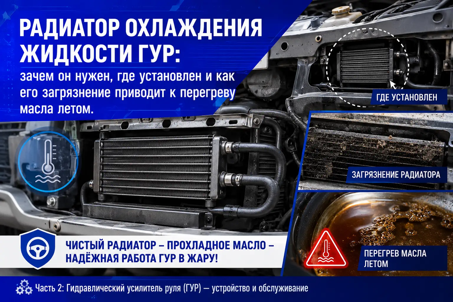

Где прячется радиатор охлаждения ГУР: лайфхаки по поиску
Одна из самых больших проблем с радиатором охлаждения ГУР — это то, что его расположение варьируется в зависимости от марки и модели автомобиля. В некоторых машинах он установлен отдельно, в других — интегрирован в основной радиатор или конденсор кондиционера. Давайте разберемся, где его искать в разных случаях.
1. Отдельно стоящий радиатор ГУР
Это самый простой вариант. Радиатор представляет собой небольшой теплообменник, установленный перед основным радиатором двигателя или рядом с ним. Чаще всего встречается на:
  • Немецких автомобилях: BMW (E39, E46, E60), Mercedes-Benz (W210, W211), Audi (A4 B6/B7, A6 C5/C6);
  • Японских автомобилях: Toyota Land Cruiser 100/200, Lexus LX470, Nissan Patrol Y61/Y62;
  • Американских пикапах и внедорожниках: Ford F-150, Chevrolet Silverado, Dodge Ram.
Как его найти: откройте капот и посмотрите на переднюю часть автомобиля. Отдельно стоящий радиатор ГУР выглядит как небольшой радиатор с тонкими трубками, подключенными к шлангам системы ГУР. Обычно он расположен ниже основного радиатора или сбоку от него.

Как загрязнение радиатора ГУР приводит к перегреву масла летом
Лето — это настоящее испытание для системы охлаждения ГУР. Высокая температура окружающего воздуха, пробки, интенсивная эксплуатация — все это создает идеальные условия для перегрева масла. А если радиатор ГУР еще и забит грязью, пухом или насекомыми — катастрофа не за горами. Давайте разберемся, как это происходит, и почему чистка радиатора — это не прихоть, а необходимость.
Механизм перегрева масла ГУР при загрязнении радиатора:
  • Снижение эффективности охлаждения: Радиатор ГУР работает по принципу теплообмена: горячее масло отдает тепло в окружающий воздух через тонкие металлические пластины. Если эти пластины забиты грязью, пухом или насекомыми, поток воздуха через радиатор уменьшается, и теплообмен ухудшается.
  • Увеличение температуры масла: При недостаточном охлаждении температура масла начинает расти. Летом, когда температура воздуха достигает +30-40°C, масло в системе ГУР может нагреваться до 100-120°C и выше.
  • Потеря вязкости: При высоких температурах масло становится менее вязким, что снижает его способность смазывать детали насоса и рулевого механизма. Это приводит к ускоренному износу и увеличению трения.
  • Образование пены: Перегретое масло начинает пениться, что снижает эффективность работы ГУР. Пена плохо передает давление, и руль становится 'ватным' или, наоборот, тугим.
  • Разрушение уплотнений: Резиновые и пластиковые уплотнения в системе ГУР не рассчитаны на высокие температуры. Они трескаются, теряют эластичность, и масло начинает подтекать.
  • Кавитация: При перегреве в масле образуются пузырьки воздуха, которые 'взрываются' при попадании в зоны высокого давления. Это создает микроудары, разрушающие металлические детали насоса и рейки.
