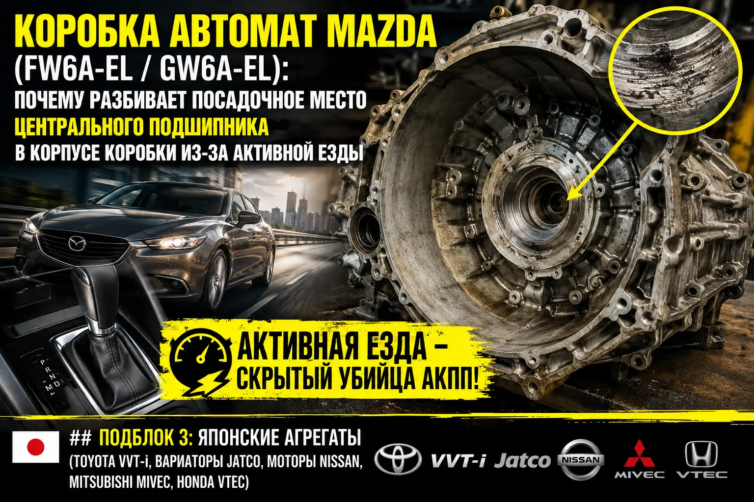

Конструктивные особенности АКПП FW6A-EL и GW6A-EL: почему они ломаются
Чтобы понять, почему эти коробки так уязвимы, нужно заглянуть 'под капот' их конструкции. Mazda FW6A-EL и GW6A-EL — это шестиступенчатые автоматические трансмиссии, разработанные совместно с компанией Aisin. Они устанавливались на модели с 2013 года, включая популярные Mazda 3, Mazda 6 и кроссоверы CX-5. На первый взгляд, это надежные агрегаты, но есть нюансы, которые становятся критичными при активной езде.
Слабое место: посадочное место центрального подшипника
Главная проблема этих коробок — недостаточная жесткость корпуса в зоне установки центрального подшипника промежуточного вала. Вот как это работает:
  • Центральный подшипник фиксирует промежуточный вал, который передает крутящий момент от гидротрансформатора к планетарным рядам.
  • При резких ускорениях и частых переключениях передач на вал действуют значительные осевые и радиальные нагрузки.
  • Корпус коробки, изготовленный из алюминиевого сплава, не выдерживает таких нагрузок — посадочное место подшипника постепенно разбивается.
В моей практике был случай, когда владелец Mazda CX-5 2.5 турбо проехал всего 45 тысяч километров, но уже столкнулся с этой проблемой. Причина? Регулярные резкие старты на светофорах и частые обгоны на трассе. После разборки коробки мы увидели, что посадочное место подшипника буквально 'развальцовано' — металл стерся, образовался люфт, и вал начал 'гулять' внутри корпуса.
